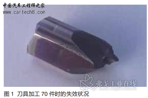

图1所示为刀具加工70件时失效的状况,可以发现,刀刃有异常磨损痕迹但未完全被破坏,刀具从后部折断,同时刀具失效时加工孔内有堆积切屑的现象。

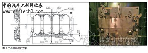

如图2所示,工件采用圆销215、216和217定位限制X和Y方向位置,PBA1\PBA2\PBA3三点支撑定位。
通常,在零件加工过程中,零件的夹紧装置是否正确、可靠,对保证零件加工精度有直接影响。因此,必须确保夹紧过程中,工件受夹紧力作用时,不破坏工件既定位置;夹紧力大小适当,保证工件加工中不因受外力作用而产生移动或振动,不允许工件产生变形或损伤,夹紧稳定、可靠。
由于毛坯主体部分为铝合金结构,在零件进行钻削加工时,离支撑块较远的位置会产生挠性变形,使钻孔方向倾斜,加工时刀具刀杆部位可能产生变形,导致刀具径向异常受力,出现刀具折断。因此,改进装夹后零件刚性是改善加工的另一方向。

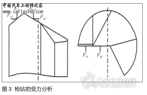

枪钻切削刃被钻尖分为外刃和内刃,内外切削刃上所受的切向力Ft、径向力Fr和轴向力Fa如图3所示,加工盲孔时外刃的径向力Fr1稍大于内刃径向力Fr2, 两者合力指向刀具轴心, 合力使钻头向内侧弯曲, 使钻孔直径有变小的倾向。根据硬质合金枪钻的受力平衡分析,要求外刃径向切削力等于内刃径向切削力,但实际加工过程中很难保证。为了避免钻孔偏心,只有外刃径向切削力大于内刃径向切削力,才能使径向合力始终作用于待加工表面。在扩孔加工时,切削余量小于外刃宽度,只有外刃参与切削,加工产生的较大径向分力,这就需要通过导条的支撑力平衡。

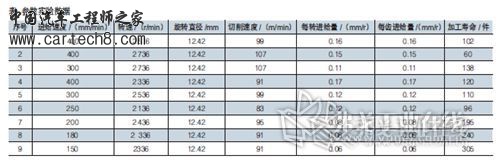

2.加工参数调整
从表1所示的参数实验数据中,选定切削速度91m/min和每齿进给0.06mm/r的参数进行加工。

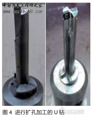

采用U钻(见图4)来进行扩孔加工,双刀片呈对称布置,加工端面主切削刃取10°倾角,使加工时刀片产生较小的径向分力来保持刀头的平衡。安装硬质合金可转位刀片,刀杆采用钢结构,钻头切削时能承受更大的偏斜,既提高了刀具的整体轴向韧性,又保证了刀片的锋利性,提高了刀片使用的经济性。刀具容屑槽延伸至刀杆根部,同时优化加工程序,改善加工过程中的冲屑条件。

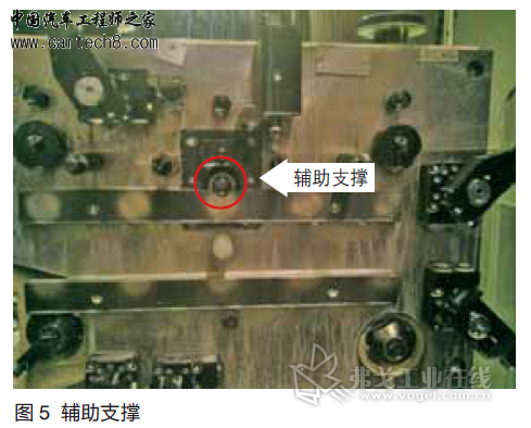

在工件中部增加辅助支撑(见图5),夹具定位后,主夹紧机构将工件夹紧,辅助支撑顶起。该结构可以在不改变现有定位夹紧方式的情况下,有效的增加工件在加工中的刚性。

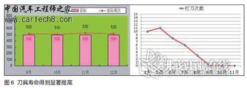

以上优化措施实施后,刀具寿命得到了显著的提高。如图6所示,枪钻单支价格3120元,平均每月断刀9把,平均刀具寿命150件。通过优化,刀具寿命提升至500件,直接经济效益单量份成本降低0.9元/件。
