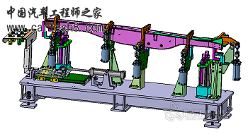

如同一平台的重卡驾驶室总成,由于其宽窄、长短和高低顶等变化较多,但变化方式较为简单,无论总拼还是分总成多数可以通过夹紧单元的滑动来实现车型切换,图1即为某重卡驾驶室总成工位纵梁定位机构实现长短车型切换的滑动机构。
图1 滑动切换机构

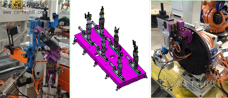

若车型变化较大,夹紧单元无法实现共用,则需通过翻转、升降等避让和切换方式实现多车型的共线,跨平台的下车身定位系统是该方案最典型的代表。图2为某汽车厂下车身定位单元通过翻转切换实现多车型共线的方案,图3为某汽车厂下车身定位单元通过升降切换实现多车型共线的方案,图4为某汽车厂通过旋转实现4个平台车型切换的方案。
图2~4 翻转切换机构 升降切换机构 旋转切换机构

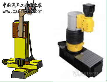

随着汽车平台化技术和伺服技术的发展,车身制造业发展出了NC-LOCATOR这一柔性定位机构,这种定位机构以伺服电动机为驱动,定位精度为±0.1mm,在各车型定位孔孔径一致的情况下,只要在机构的活动范围内,理论上可以实现对任意车型的定位。图5为两种典型的NC-LOCATOR机构。
图5 两种典型的NC-locator机构

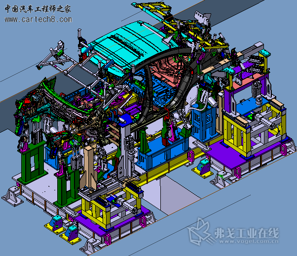

左右侧围GATE式是应用最广泛的一种模块化总拼定位技术,目前在欧美系和自主品牌的汽车厂家使用广泛。其夹紧模块为可切换的GATE,docking模块一般有框架式、立柱式和底部锁紧三种形式,使用框架式docking的总拼夹具刚性最好;使用底部锁紧式docking的总拼夹具接近性最好,但由于仅仅锁紧GATE的底部,上部尺寸精度难以控制,为此使用该方案的系统常在GATE上部增加连接机构以保证系统精度,如增加顶盖横梁GEO抓手或通过左右GATE自身的机构连接起来。GATE的存放库形式多种多样,有地面单个GATE存放、转台存放、滚筒存放和空中成对存放等多种形式,地面单个存放的形式占地面积大,但可扩展性好,一次投入较小,适合边生产边建设;转台/滚筒存放的方式占地面积小,但初期投入相对较大。对应GATE库的形式,GATE的切换系统模块形式也多种多样,GATE库放于地面的输送系统主要解决XY两个方向的搬运,GATE库放于空中的输送系统主要解决XYZ三个方向的搬运。图7为中汽工程公司GATE+框架式docking+XY向切换系统+GATE库的典型代表。
图7 中汽工程框架锁紧GATE的柔性总拼

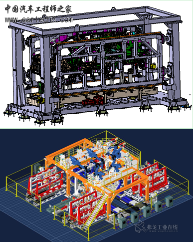

左右侧机器人抓手式的总拼夹具系统如图8所示,由GEO抓手、抓手docking、搬运机器人和抓手放置台构成,随着机器人负载能力的增强,抓手可以做得更大,这种方案的适用范围也从原来的中小型扩展到中大型的车身总拼。该系统的docking系统与GATE方式一样也分为立柱式和框架式,切换功能由机器人实现。
图8 机器人抓手总拼方案
将上车身定位夹具分为前后两段的解决方案如图9所示,前后定位模块由机器人或葫芦搬运至docking上并进行定位,该系统相对于前三种系统刚性略差,但灵活性更高,如两厢、三厢车型可共用前段定位模块,仅需切换后部定位模块即可,既减少了占地面积,也降低了设备成本。
图9 分段式GEO抓手(吊具)总拼方案

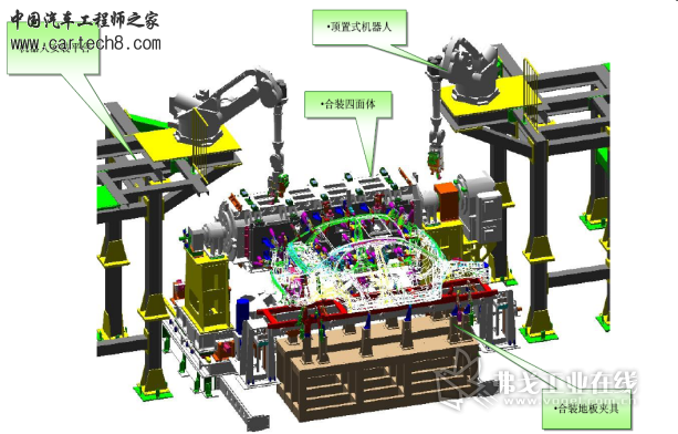

该方案是将夹具固定于转台或滚筒上,通过转台或滚筒的旋转实现多车型的切换,既可用于小分总成,也可用于车身总成工位,技术难度较小,由于其焊接接近性较差,因此多用于机器人焊接工位。图10、图11为典型的转台和滚筒方案。
图10 转台夹具
图11 四面体滚筒总拼夹具
