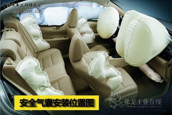

安全气囊的位置
先来了解一下安全气囊的位置吧。车型不同,所配置的安全气囊数量不同,位置也会略有不同,请阅读车辆使用说明书和车内“SRS”标识。
1、前方气囊:驾驶员前气囊安装在方向盘 中央,为了避免不必要的引爆安全气囊 ,所以不要重击方向盘 中央位置。
2、乘客气囊:前排乘客前气囊安装在正方的仪表板内,不要在此位置放置物品,以免带来危险。
3、侧边气囊:侧气囊一般安装在座椅 的外侧,或者会安装在侧门的上框上,也有的车型会安装在A柱上。
4、膝部气囊:膝部气囊会安装在仪表板的下方。

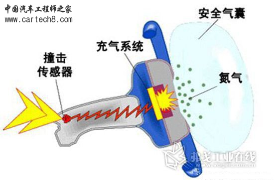

安全气囊如何起爆?
安全气囊是用带橡胶衬里的特种织物尼龙制成,工作时用无害的氮气填充。
汽车行驶过程中,传感器不断向安全气囊的控制装置发送速度变化信息,由气囊控制模块对这些信息加以分析判断。车辆一旦发生碰撞,所测得的加速度、速度变化量或其他指标超过预定值,控制模块就会向气体发生器发出点火命令,气体发生器开始迅速充气,以确保当乘客的身体被安全带束缚,而头部由于惯性前摆时,安全气囊能及时爆开从而保护乘客头部,并通过气囊表面的气孔缓慢排气,确保乘客的身体部位逐渐减速,起到缓冲防护作用。
日产情况下,为了保证安全气囊不随意起爆,汽车生产厂家都预先规定了气囊的起爆条件,只有满足了这些条件,气囊才会爆炸。虽然在一些交通事故中,车内乘员碰得头破血流,甚至出现生命危险,车辆接近报废,但是如果达不到安全气囊爆炸的条件,气囊还是不会打开。安全气囊打开需要合适的速度和碰撞角度。通常,只有车辆的正前方左右大约60°之间位置撞击在固定的物体上,速度高于30公里/小时,这时安全气囊才可能打开。

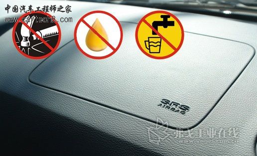

安全气囊也要正确保养
车辆在正常使用周期内,安全气囊基本不会发生故障,但每行驶一段时间后,就应该到4S店检查安全气囊及其附属部件的状态,一般可在保养的同时完成检测。在使用10年之后,其质量状况就难以保证了,必须进行彻底检测,有条件的话应及时更换。
我们在平时也应尽量避免高温和静电,不要让气囊和传感器长时间处于类似环境下,以免引发安全气囊错误打开,还要避免意外强烈磕碰、振动气囊传感器,以免引发安全气囊突然意外打开造成人员受伤。此外,车主不要擅自改变安全气囊系统及其周边布置、改动安全气囊系统线路、更改前保险杠和车辆前部结构。还需要提醒的是,如果车辆安装有侧安全气囊且侧安全气囊在座椅上,就不要给座椅安装座套。

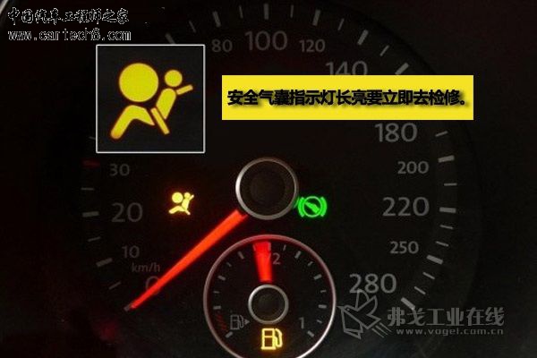

一般车型安全气囊指示灯在车辆启动6~8秒后依然闪烁或长亮不熄,就表示安全气囊出现故障;车辆在运行过程中,安全气囊指示灯闪烁5秒后长亮,也表示安全气囊出现故障,必须及时到4S店检查处理。由于车型设计的不同,各款车型的判断方法和标准会有细微差别,车主们可通过说明书进行了解或者向4S店服务顾问咨询。
