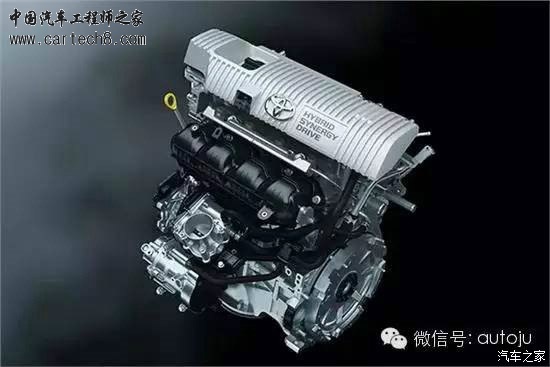

    全新凯美瑞上搭载了一款代号为6AR-FSE的2.0升发动机,正方体气缸,压缩比达12.7,略低于马自达,但最大功率却达到了123kW,最大扭矩199N·m。这颗同样表现不错的发动机唯独缺少“创驰蓝天”这样的名头,而使用的D4-S双模喷射表明,丰田在发动机技术上并没有外界想象的那般对马自达Skyactiv-G发动机充满了渴求。

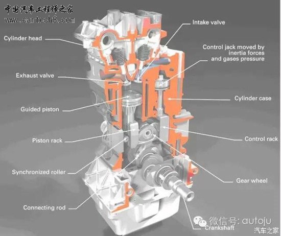

    同样,为了避免可变压缩比成为某一国别车型的技术专长,我们不得不提一下,这一技术很早之前就在瑞典一家公司里诞生过了——它便是只能烧纸怀念的萨博。其将可变压缩比技术命名为Saab Variable Compression,它使用的方法比较有趣——使用可移动的气缸盖和缸体。

▲萨博可变压缩比发动机SVC
