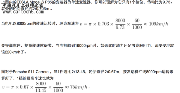

关于上面这两点,计算的例子请参照《电动汽车为什么不需要很多前进档?》——无往的回答,这里为了大家参考阅读方便,把这部分贴过来。

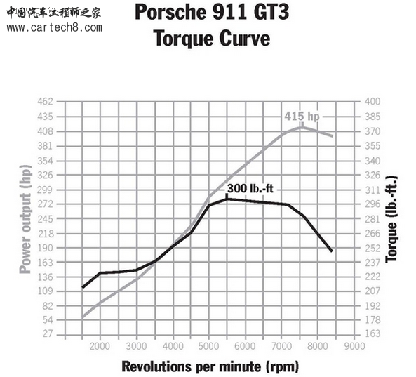

还是以保时捷911和特斯拉Model S为例。911 GT3的外特性曲线或说最大扭矩/功率曲线如下图(lb·ft即磅英尺,跟牛顿米一样,是一个扭矩单位),可以看出,随着转速不同,911 GT3的功率变化是巨大的,7500转左右输出的功率是14500转时的近8倍:

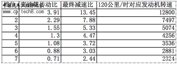

我们假设现在这辆911正在以120公里/小时的时速巡航,那么此时各个档位对应的转速如下:
科普贴|电动汽车为什么不用变速箱来控制转速?
你作为一个真正的车迷,即使是通勤路上也都是手动模式,此时你非常机智的选择放在7档巡航,转速为2324RPM,此时噪音和抖动都比较小,燃油经济性也较好。

如果你的变速箱这个时候仍然放在7档,那么即使油门到底,发动机输出的扭矩也只有225磅英尺,经过变速箱和主减速器的放大,先不考虑传动效率的损失,到车轮上也不过只有225x2.44=549磅英尺而已。靠这点扭矩想干翻特斯拉?
如果你迷信发动机扭矩决定最大加速度的说法,这时候一个很明显的选择是直接降到3档,转速瞬间上升到5074RPM,接近最大扭矩转速,此时发动机输出300磅英尺的扭矩,经过变速箱和主减速器的放大,到达车轮上的扭矩有300x5.33=1600磅英尺。

所以,这时候正确的办法,是直接降到2档,此时发动机接近最大功率转速,输出415马力,287磅英尺的扭矩,经过变速箱和主减速器的放大,到达车轮上的扭矩有287x7.88=2261磅英尺。尽情地嘲笑特斯拉吧!

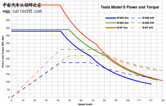

我们再来看看特斯拉的外特性曲线,其中红色的实线和虚线分别是是P85的最大扭矩和功率输出曲线。因为特斯拉没有变速箱,只有一个固定减速比,所以横坐标就是车辆行驶速度(MPH即英里/时),它永远跟电机转速成固定比例。根据无往计算,8000转时车速是109公里/时,75mph也就是120公里时的时候,对应的转速大概是120/109x8000=8807转,其他速度也可以以此类推。
从这张图我们也能够看出,车用动力电机的输出特性是,在某一转速以前,是等扭矩输出,之后是等功率输出,再过了某一点以后,功率也以某种凹曲线形式缓慢下降。总体上来看,特斯拉的功率曲线其实也有变化,一般巡航的速度区间,42-72mph,也就是68-116公里/时,功率曲线根本是平坦的,也就是说,尽管此时扭矩随转速升高而下降,但你此时通过变速箱提高档位,降低发动机转速,发动机扭矩上升的因素和减速比下降的因素彼此抵消,根本不能够达到增加输出的目的。

当然,我们从上面那张图中也能看出,model S P85的电机的功率曲线也不是完全平坦的,高于72MPH以后,会有缓慢的下降,此时如果有2档能够通过降低减速比,降低发动机转速,能够输出更大的轮上扭矩,但是因为这种高速本身也不常用,所以意义不大。
同样的,虽然在42MPH以下功率随转速上升,此时如果有一个更低的档位,可以通过增大减速比,增加发动机转速,在扭矩不变的情况下,增大扭矩放大倍数来增加轮上扭矩。
但是,毕竟即使对于低速来说,因为实际上电机已经输出最大扭矩,这个时候的最大加速度已经很不错,再通过变速来进一步增加最大加速度意义也不是很必要,也可能会突破轮胎附着力的极限。如果我们看功率,那么75mph时的最大功率也只是15mph时的3倍左右。也就是说,即使有变速器,也最多只能将15mph时运行最大加速度增大为现在的3倍左右而已(911 GT3如果通过变速,将1500转变成7500转,则是增长近8倍)。

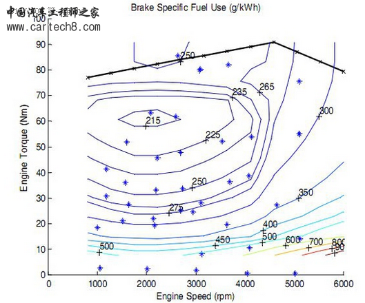

下面这张图是本田insight上的1.3升发动机的BSFC图,图中像等高线一样的圆圈表示的的是每单位(千瓦时)做功消耗的燃油量(克),数值越低越好。大概能看出,大部分转速和负载落在300g/kwh的等效率线以内,而最优区间的燃油消耗率是215g/kwh,前者是后者的1.4倍。
那么如果现在车辆在巡航状态,需要以12.6千瓦的功率克服阻力,那么此时如果发动机是以4000RPM,中低负荷的状态运行,输出30牛米的扭矩,燃油消耗率达到了275g/kwh,也就是开一个小时车,要消耗12.6*275=3465g的燃油,也就是4.78升。假设93号汽油7块一升,就是33.5块汽油。
如果通过增加档位,在2000RPM运行,此时需要输出60牛米的扭矩,变成在中高负荷运转,就正好落在内燃机最高效的区间,此时燃油消耗率仅有215g/kwh,也就是开一个小时车,要消耗12.6*215=2709g的燃油,也就是3.74升,节省油耗22%。同样假设93号汽油7块一升,就是26.2块汽油,足足省了7块3。

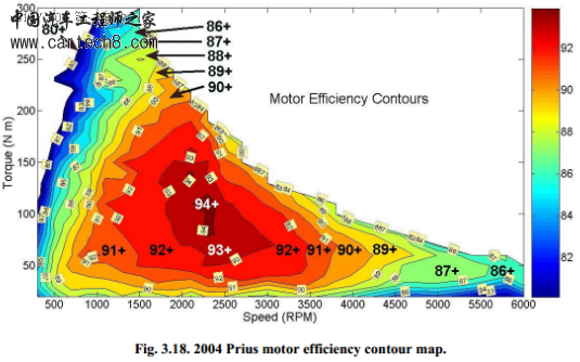

下图则是二代prius的主电机的经济性图,等高线的单位变成了电机效率,也就是单位消耗的电量(千瓦时)做的功(千瓦时),数值越高越好。大部分负载和转速都落在89%等效率线以内。而最优区间效率超过94%。换算成单位做功消耗电量,也就是112.4%和106.4%,前者是后者的1.056倍。
此时如果我们假设Prius由电机带动巡航,需要以26.2kw的功率输出克服阻力,电机以中高负荷运转在4500RPM,输出50牛米,此时电机效率为89%,也就是说,行驶一个小时,消耗的电量是26.2kwh/89%=29.4kwh。如果通过变速箱,将转速缩减到2250RPM,以中等负荷运转在最优效率区间,电机效率为94%。此时行驶一个小时,消耗的电量是26.2kwh/94%=27.9kwh,只节省了区区1.5kwh的电量,5%而已。以5毛钱一度电计算,不过才7毛5分钱而已,而且这还是整车以超过前面例子2倍的动力输出运行的情况下。
