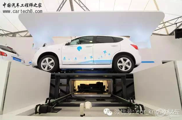

这两种模式之争的确非常火热。各大汽车技术论坛、会议、学术机构、大学教授、普通客户都参与其中,近些年一些牛逼企业已经投入其中。当然到现在鲜有成功案例,甚至以色列的换电式创业公司Better place也已经在2012年下半年宣布停止运营。
【红极一时的Better Place的高大上的换电装置】

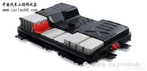

【LEAF的电池包,一个不规则体,有效的利用底板空间】
厂家在布置电动车的车体时,也会尽可能将电池这个危险品放置在车体最安全的地方。最安全的地方在哪里?乘员座位下方的地板无疑是最安全的区域。因此靠谱的电动车都是将电池包平铺在地板下方。

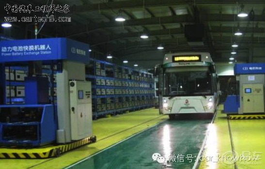

那么,换电式真的就一无是处吗?非也非也,例如出租车之类的运营车辆,例如固定线路的大巴,例如高尔夫球车一类的采用“换电式”还是大有前途的:)
