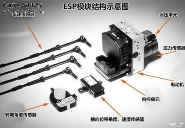

一.什么是ESP?
    首先我们要知道ESP是干嘛用的。ESP的中文名叫做车身电子稳定系统,也就是说车辆在经过摩擦力较小的路面时,轮胎打滑导致车辆的运动方向和速度无法受驾驶者控制,这时候ESP就可以通过对没有打滑车

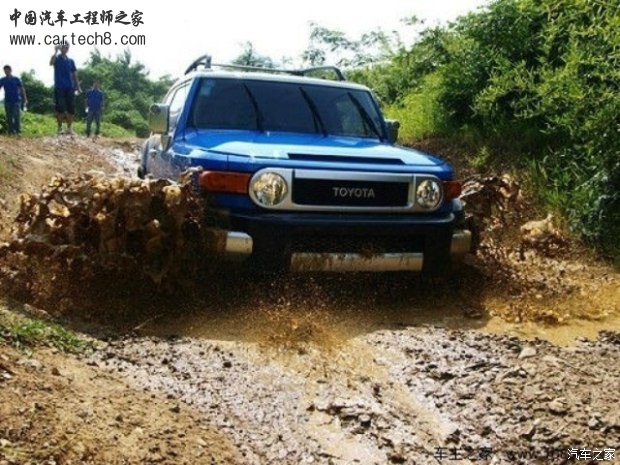

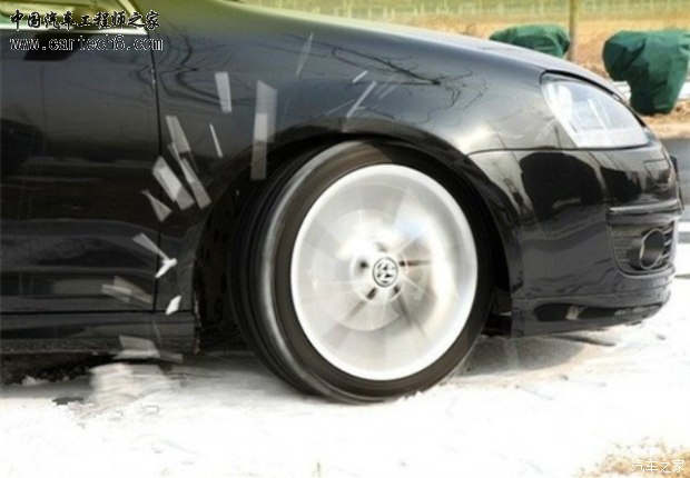

1.当车辆陷入泥地或沙地越野的时候
    试想一下,车辆在泥地中行驶时,车轮附着力很小,ESP便会启动,去给部分车轮进行制动。这时,发动机扭矩会被滚动阻力较小的车轮不断消耗,同时ESP会限定发动机转速,即便是猛踩油门,想必也很难脱
2.当雨雪天遇到爬坡打滑时
    车辆在雪地或积水的路面上起步时,尤其是在上坡情况下,车轮极易发生打滑。这时电脑会识别车轮的打滑,ESP系统会限制发动机的输出,其结果就是一般车都能上去的坡儿,因ESP的启动反而可能过不去。

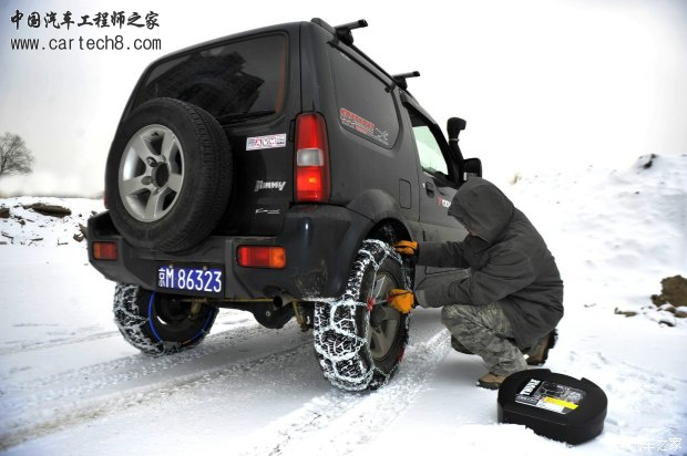

3.当车辆安装防滑链的时候
    安装上防滑链的汽车,类似于轮速传感器、横向加速度传感器等检测信号会失准,这会影响到ESP系统的正常工作,可能ESP会不断介入或者报故障码,不如关掉。

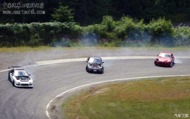

4.当需求激烈驾驶,如漂移的时候
    车辆在漂移的时候,车轮大部分时间处在打滑状态,这时ESP会介入限制车辆的滑移,因此漂移动作也就很难做出。而关掉ESP后,才能做出更漂亮的动作。

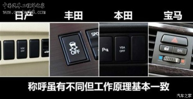

三.你的车上没有ESP按键?
    但事实上,并非所有配备ESP的车辆都可以关闭ESP,比如低配的福克斯就无法关闭。另外还有一种情况,就是不同品牌车型、不同技术提供商之间对电子稳定控制系统的叫法会有不同,比如本田叫VSA,丰田叫VSC,日产叫VDC,宝马叫DSC等等,其实他们的工作原理都差不多。

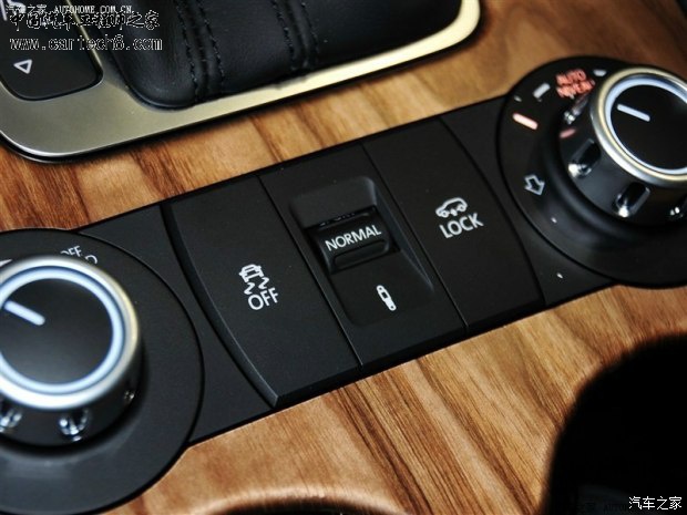

四.如何开启和关闭ESP?
    但凡是配备ESP的车辆,在着车之后,ESP都是默认开启的。根据不同品牌车型的不同设定,有些是短按“ESP OFF”按键,有些是长按“ESP OFF”按键,就可以关闭ESP功能。但有些车辆的关闭方法有些不同,比如宝马自家的DSC系统,其作用跟ESP大致相同。但是关闭方式上有些区别,DSC OFF分为两档关闭。短按会启动激活DTC(牵引力辅助),而长按DSC OFF键指示灯亮起,此时DSC系统才会完全关闭。
