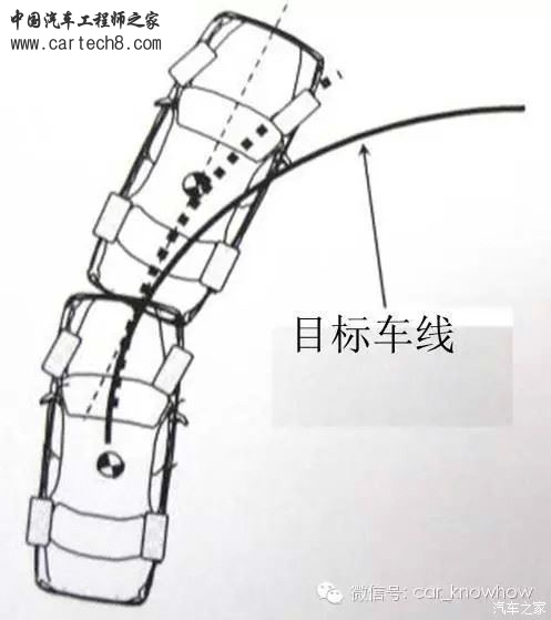

转向不足的英语是Under Steering,也就是说比起打方向盘时我们预想的车线,车身没有跟上来,车的“回头感”不够,偏向了目标车线的外侧(如下图)。开车时常见的场景就是,转弯时速度快了,于是在转弯的时候转不过来,极端的时候撞到了马路崖子悲剧了!

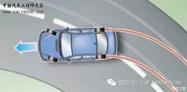

说完转向不足,转向过度就好理解了。就是说比起打方向盘时的预想车线,车身的转向动作太大了,车身“回头感”太大了,偏向了目标车线的内侧(如下图)。开车时常见的场景就是车辆发生了一定程度的侧滑甩尾,常见到的车祸现场车辆原地打圈更是过度转向的极端情况。
