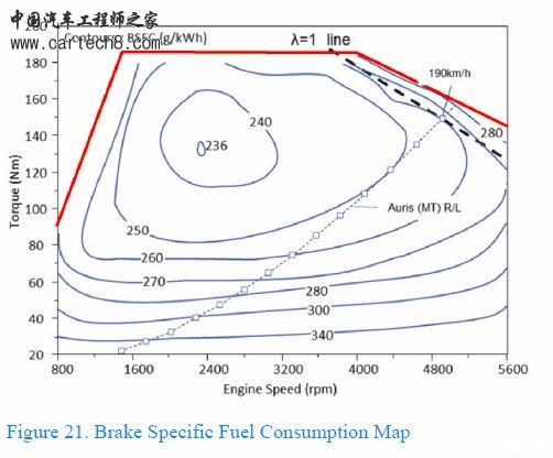

我们这里先把热效率达到36%的涡轮机,代号8NR-FTS的BSFC图贴出来
中间数值236的地方,就是热效率达到36%的地方,而实际上,由于对应转速区间和扭矩区间太小,现实中根本无法使用到。绝大部分高效工作区间都在240和250的地方,对应热效率为35.4%和34%。
这就是2014年丰田刚推出的8NR-FTS发动机的热效率。

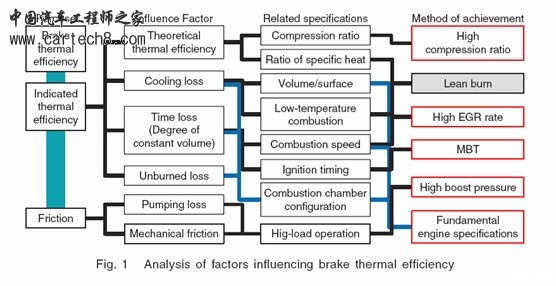

本田的原型机为了达到45%的热效率,列出了如下方案,并采用了其中部分技术。
首先,提升发动机热效率的基本要素包括,提高理论热效率,降低冷却损失,减少点火正时损失,减少不完全燃烧,减少泵气损失,减少机械摩擦。
具体到实现方式,包括提高压缩比,提高废气回收率,MBT(Minimum advance for Best Torque最大扭矩的最小提前角), high boostpressure(机械增压),fundamental engine specifications(调整气缸和活塞形状,本田使用了缸径冲程比值高达1:1.5的气缸),本田为了减少尾气排放污染,没有采用稀薄燃烧。
所有这些手段里面,涡轮化带来的优势主要是发动机小型化能减少机械摩擦,除此之外其他要素都和涡轮没什么关系。而涡轮反过来会带来的缺点是,降低了膨胀比,增大了泵气损失,两者比较之下优劣程度还需要具体计算。
