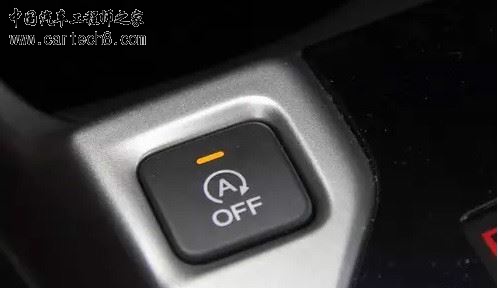

还好,启停系统是可以人为关闭的(如下图),车上都会有一个启停按钮,还是蛮人性化的!
