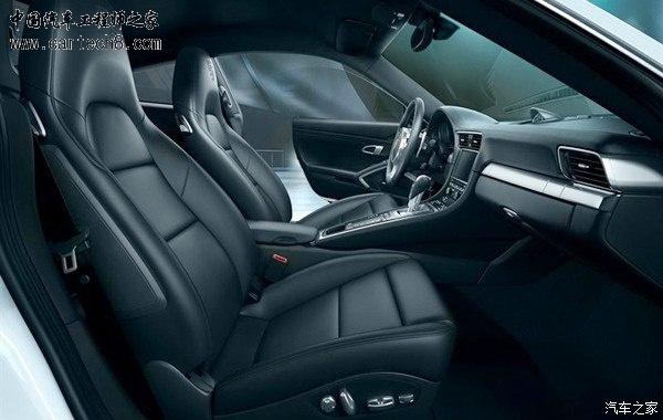

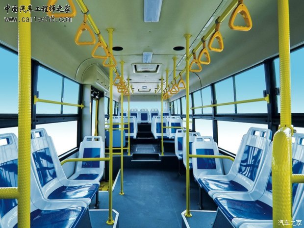

    将车车室内空间和操控性之间的矛盾论作为一个例子吧。我们坐巴士的时候,座椅很高,靠背很直;而我们开跑车的时候,坐姿很低,甚至可以说躺着开的?为何?这里大有说法。
    巴士希望能够搭载更多的人,因此我们像坐在椅子上一样,我们的小腿是收起来的,我们的腰部以上几乎是直的,这样在前后方向上占用的距离就少;但我们坐跑车时,我们坐姿几乎是躺下的,前后方向占用的距离就大。
    再说说操控性能里很重要的一个稳定性吧。过弯时车车很稳,过弯时车车侧倾很大,这是我们经常说起的话题。那么侧倾大,是哪里感觉到的呢?废话,当然是车主我了!更具体一点,是车主的头部感觉到了侧倾大小。如果将头部和车辆底板附近的重心之间距离定义为R的话,那么我们坐姿越高,R就越大,当车车的底板侧倾同样角度时,我们的头部感觉到的侧倾幅度就更大!反之,我们坐姿越低,R就越小,相同侧倾角度下,我们感觉到的侧倾幅度就越小。

    这样我们就知道,为什么一些车车明明是家用平台的车车,但是室内空间却是逆天的大,比如东风日产的TIIDA。因为它的坐姿高,单个乘员前后方向上所占用空间小;其实它的稳定性也是很好地,绝对侧倾角是不大的,只是因为我们坐姿高,导致头部较高,感觉到的侧倾幅度相对较大而已。
    为什么一些豪华轿跑车,后排的空间非常逆天的小,简直只能坐个小孩。因为它的坐姿低,前排乘员几乎是半躺着的,占用了很大的前后方向上的空间,因此后排就自然小了。但它的稳定性是好的,因为头部距离重心的半径R小,相同侧倾角下,乘员感知到的侧倾幅度就小,当然它也会通过一系列底盘技术来抑制侧倾角本身。
