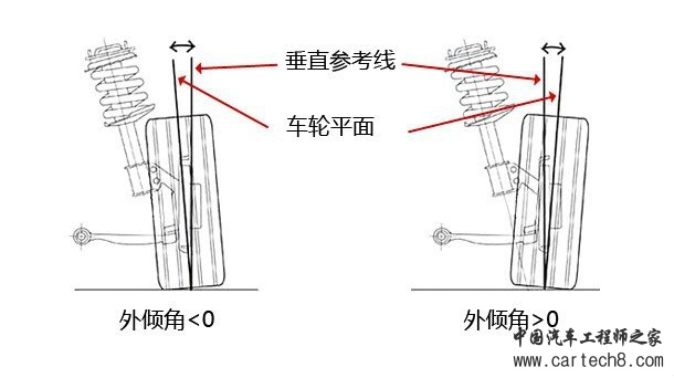

车轮外倾角(Camber)很好理解,就是车轮朝外倒的角度,专业说法是“偏离竖直平面的角度”。
图:车轮外倾角

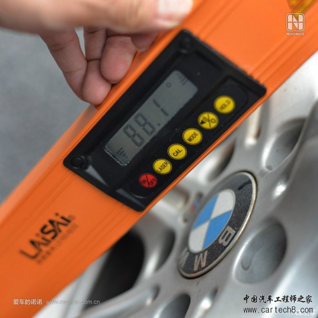

一般轿车的车轮都往里面倒的,也就是外倾角<0,下图是宝马新3系的车轮外倾角实测(-0.9度)。
图:宝马320i的车轮向内倾斜

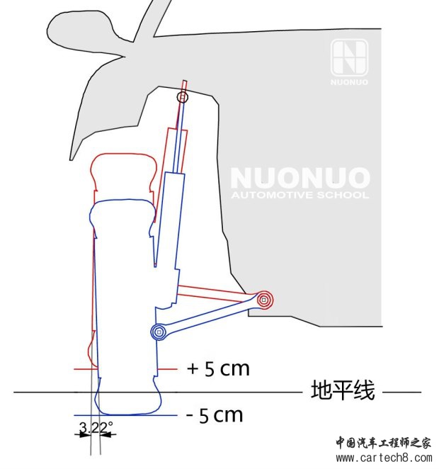

上图就是一个真实案例,车轮发生上下5cm跳动时,外倾角的变化达3.22度,对于操控性能车而言,这已经是很吓人的变化咯!

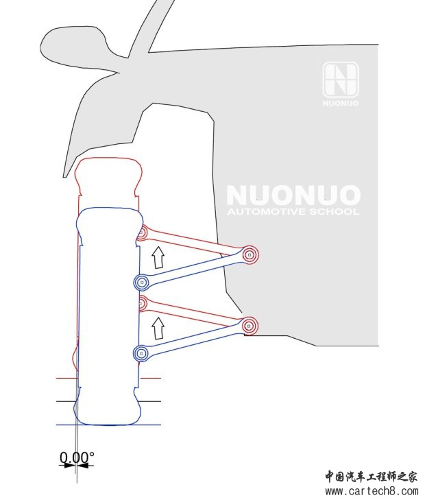

提前剧透一下,如果是下图这样的双叉臂悬架,无论如何跳动,都可以做到外倾角恒定哦,大家看得明白吧?(平行四边形原理哈!)
图:双叉臂悬架的跳动模拟
那么,装麦弗逊悬架的车子咋办呢?通过CAE技术,工程师对车轮跳动的范围进行了划分,以跳动范围±5cm为例,(-2cm,3cm)属于重要区间,日常用车和中等激烈程度驾驶都会访问到。在这个区间里,考虑到驾驶稳定性,外倾角最好呈现比较稳定的轻微负值。(选取这一段作为常用区间,还有出于其他参数的考量,日后再聊)
超出这个区间的概率很小,被视为极端情况。如过度回弹时外倾角变化剧烈,会造成行驶不稳定;或者过度压缩时车轮严重内倒,会造成侧向附着力下降,这些问题虽然会影响驾控,但这个时候,其他参数发生走样(如侧滑、前轴太重,座椅包裹不够)对驾控造成的综合影响更加引人注目,所以失调的外倾角已经不那么凸显了。

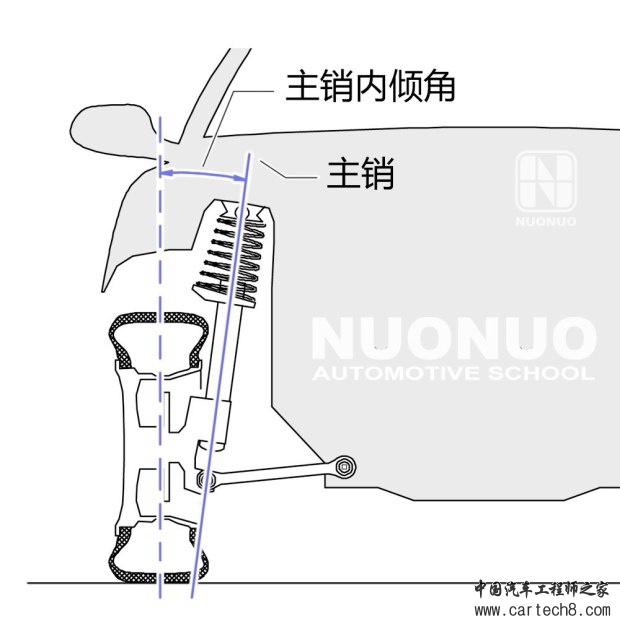

这里得简单科普一下主销内倾角。看下图,简单地讲,前轮转向就是围绕这根轴动作的,这根轴就叫主销(King pin),国王轴?看英文就知道NB了吧,它就是转向时,车轮绕着旋转的那根轴。
图:主销内倾角
这个“国王轴”为毛要设计成内倾呢?简单的说,就是想在车轮转向时,人为制造车身的抬升。坏处是转向时会更费劲(自己举自己嘛),好处是回正时会有重力效用辅助方向盘回位,在车子开起来后,方向盘的回位感会更强。

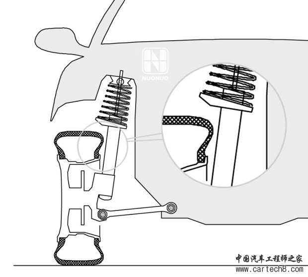

主销内倾还有一个好处,就是为轮胎的内侧让出了一些空间,减振器不容易蹭到轮胎(如下图)。
图:车轮和减振器可能干涉
凡事过犹不及,这个轴内倾不能太多,否则转向特性就走样了。因此麦弗逊悬架留给轮胎的宽度是有限的,安装太宽的轮胎就可能蹭到减振器。

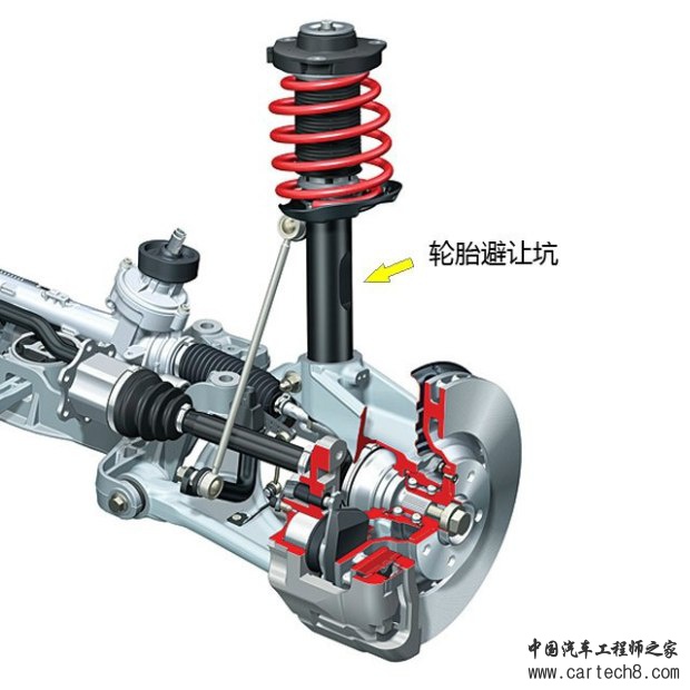

图:减振器上的避让坑(新奥迪A3)
当然,在一些讨巧的设计中,减振器筒身上还做出了轮胎避让坑,可以继续为车轮让出几毫米的空间。看上图的设计,工程师仿佛在说:“我们已经尽力了!”

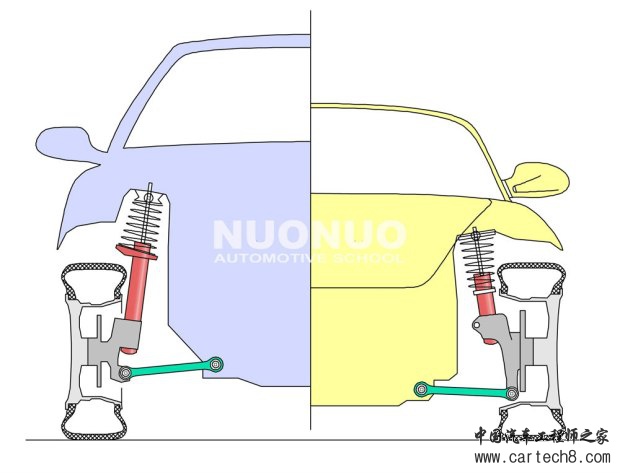

3、通常不适合低矮车身

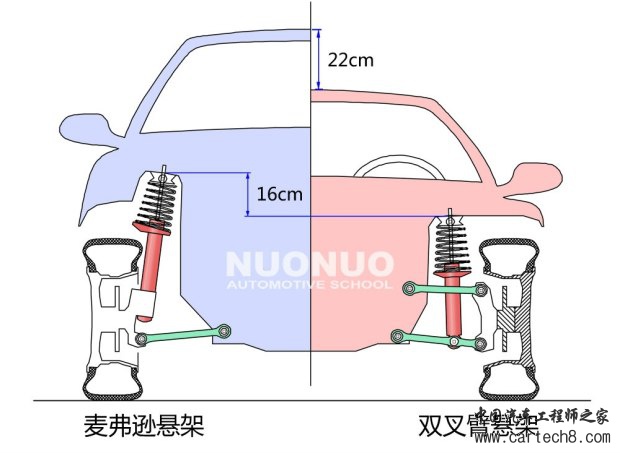

同样是因为主销内倾角不能太大的原因,弹簧为了避让车轮,一般都设计在车轮的上方,因此引擎盖高度至少是车轮高度加弹簧高度(还得留有安全距离,如下图左侧),对于讲求操控的低矮车身而言,就很难采用麦弗逊悬架。
图:麦弗逊悬架示意图
上图是诺诺选取的两个实例,仅仅是采用了不同的悬架结构,塔顶高差16cm,加之运动型轿跑的座舱高度较低,车顶高差达22cm。别忘了,跑车的离地间隙和车轮跳动空间都小于常规轿车,所以最终两者的车高差距可以到30cm!下去的是30cm,上来的可是满满的B格和成倍的身价!

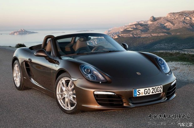

不过,诺诺还是在量产车中找到了例外!(见下图)
图:保时捷Boxster的前悬架
这是第二集里show过的新款Boxster前悬架,雷打不动的麦弗逊式。它采用了一种新颖的设计,把弹簧小头朝下安装,就节省出了一些侧向空间,在不碰到车轮的前提下,弹簧可以装得更低,引擎盖和车身也因此可以更低。
图:Boxster的低矮麦弗逊悬架结构(右)
为了让大家看的更清楚,我绘制了一个剖面图(上图),左边是常规麦弗逊,右边是Boxster的改进版,大家看出玄机了吧?
看看上图白色箭头所指的地方,是不是已经很薄了?大家再对比一下小区里看到的其他家用车,同样是用麦弗逊悬架的,这里有多少距离。工程师再次用行动证明“哥真的尽力了”!
