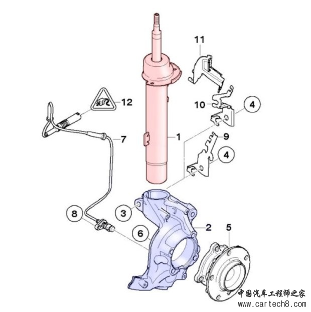

这个问题只有看了帖又仔细思考的诺粉才会提出来。其实这里混淆了概念,我们讨论悬架自由度时,对象是车轮支架,也就是车轮背后那个不会转的架子(下图中的蓝色部件),它连接各个拉杆,车轮轴承就是装在它上面的。这个玩意如果能转的话,悬架杆子就拧成麻花了。因此请坚定地记住“约束5个自由度,只留1个上下跳动“。
图:宝马3系前悬架结构图

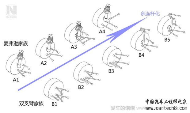

图:悬架家谱(诺诺V1.0版)
这是一张诺诺总结绘制的悬架家谱,你在任何教科书和网络上一定没见过(略弯的连杆为转向拉杆,看不清的话可以单击图片放大)。其实,前独立悬架就这两大流派,各自遵循了悬架的核心公理而不断演进,并都朝着连杆化的趋势发展。至于大家朗朗上口的“多连杆悬架”,究其本质,就是双叉臂演化而来的,我们只要把这两大家族的元老——A1(经典麦弗逊)和B1(经典双叉臂)说清楚了,其他悬架类型就可以几句话说明白了。

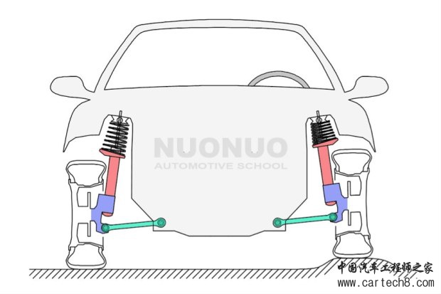

下图是麦弗逊悬架的简化示意图,工程师可以利用这个视角的简化图,做很多基础的分析和计算。
图:麦弗逊悬架遇到单侧起伏路面时

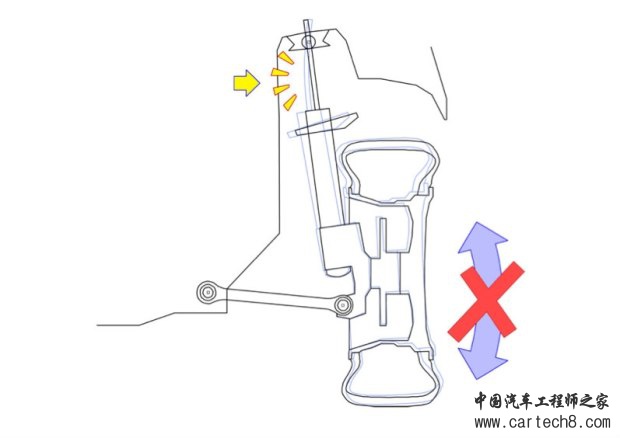

图:减振器对外倾角的约束(弹簧未画)
上图就很形象地说明,车轮为什么不能出现蓝色箭头方向的摇摆,因为减振器把这个自由度“锁住”了。因此减振器必须设计得足够强壮,否则在巨大的侧向力下,会“弯掉”的(黄色箭头处)。麦弗逊悬架的汽车在车轮处发生侧撞时,减振器几乎逢撞必弯,就是这个道理。
同样的原理,减振器还约束了车轮滚动方向的悬架自由度,我就不画插图了,粉丝们略加思索即可了解。
总之,敢跟麦弗逊混的减振器,必须是专门设计的皮实货,不但能减震,还能扛得住剪切力和弯矩。活塞杆在各个角度的弯折力下,丝毫不影响减振筒顺畅抽插,内外油封的技术和耐久度也必须过硬。看,两根连杆省下来的成本,一部分去了减振器,另外的去了开发和调校(如果真心要调校的话)。

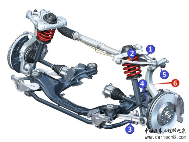

2)、同样也是因为零件少,整个悬架的跳动部分就更轻,就更有利于驾控制。如果说下图的多连杆悬架有5根控制臂跟着轮子一起跳,那么麦弗逊悬架就只有2根(1根A臂+1根转向拉杆)。除此之外,图中还多出一根粗大的“脊梁骨”,用于连接所有连杆(下图6号零件)。仅在这一点上,如果多连杆悬架还敢用铁材质,那就已经输给麦弗逊了。
图:奥迪的多连杆悬架示意图
大家是不是瞬间明了,为什么多连杆前悬架基本都是铝制的了吧?都是被麦弗逊逼的啊!而麦弗逊悬架呢,用铁没问题,用铝就更好。就跟AK47步枪一样,远不如M4A1精贵,但它赢在设计,照样世界名枪。

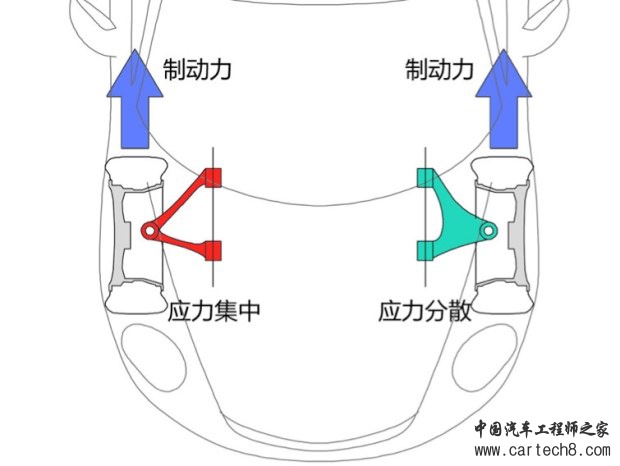

4)、控制臂(A臂)基础平面大,应力分散,所以受力极限高。换句话说,在相同的受力极限下,这种设计允许零件使用更少的材料。制造成本也低,对制造公差也不敏感。

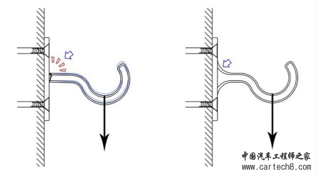

既然说到应力这个问题,那就花点笔墨聊清楚。下面是两种墙体挂钩结构,明显第一个就容易折断,因为挂钩根部有锐角凹陷,造成了应力集中;第二个挂钩在根部采用了大面积圆弧设计,应力分布均匀,有更高的强度。

麦弗逊悬架的下摆臂平面大,加上各种圆角设计后,就可以分散应力,使下摆臂有更高的强度(如下图右侧);相比之下,采用拉杆结构的应力就比较集中(如下图左侧),所以说,轻量化的结构都是有代价的。
图:拉杆和A臂的应力对比
