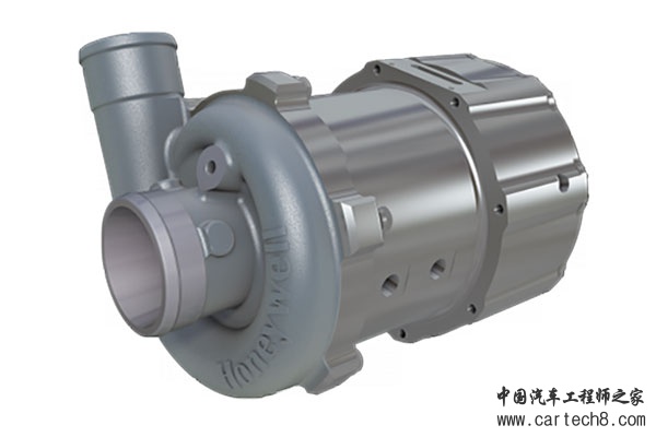

电动涡轮和混合动力
那些不喜欢现在F1赛车中正在使用的搭载涡轮增压混动V6引擎动力总成的人们将会在几年后也开上拥有类似技术的汽车。镶嵌在涡轮机和压缩机连接轴上的直流电动机可以使涡轮全速旋转而不必使用废气来驱动,而且这可以几乎在瞬间完成,从而使涡轮迟滞几乎降低为零。
因此,在传统涡轮发动机中涡轮还未能被驱动的低转速区间,电动机驱动的涡轮可以弥补掉传统涡轮发动机的动力响应不足。虽然目前部分高端车型配备的机械涡轮双增压同样可以达到此效果,但其成本高、占用空间大等问题使得普通车辆无法普及这样的技术配置。
其次,由于是电力驱动,通过软件可以更加准确和方便地控制增压功率。同时,电动涡轮将会利用多余废气的能量重新发电,而不是让其在涡轮高负荷运转的时候绕过涡轮浪费掉。一个超级电容将会用来储存这些电能,来驱动涡轮或者其他用电的零件,就像是一套可发电的混动系统。因此,使用电动涡轮的结果是带来了更快的动力传输和更高效的燃油经济性。
我们已经在福特福克斯和奥迪的柴油原型车上见到过电动机械增压,虽然原理略有不同,并不与排气管相连。不过,先不考虑电动涡轮在量产车上未经证实的可靠性,它与电动机械增压都面临同样一个最大的问题:在工作时需要很高的电力支持作为能量来源,或者说需要消耗更多的能量。
在峰值负荷时,电动涡轮增压需要48伏的电压驱动,但厂商们对重新设计他们目前的12伏系统并没有展现太多兴趣。同时,由于功率以及有些采用轴流式涡轮结构的限制,电动涡轮在高负荷工况下很难达到传统涡轮机的效率。
所以,为满足高电压的需求,上文提到F1赛车技术中的涡轮发电机需要进一步在量产车上提高将废气转化为电能的效率。或者,传统混动车型上的高电压电池可能会被采用提供电动涡轮的驱动力。而且,如果执意通过电力尤其是高负荷状态下达到传统涡轮机相同的效果,能耗比、散热、寿命以及电动机系统的重量等同样是潜在的问题。
也许低转速区间采用电动涡轮,配合高转速区间切换为传统涡轮不失为一种两全的方法,比如沃尔沃和奥迪就在这种方向上发展。但同样有像斯巴鲁这样在技术上追求极致的公司,采用了更为激进的使用电动涡轮在全转速区间工作的方法,彻底取代传统涡轮。
但是退一步说,即使我们克服了各种技术问题,采用电动涡轮的必要性仍然还在各方讨论中。这是因为,从根本上说,电动涡轮是需要额外动力的,这与使用废气作为动力的传统涡轮机的在节能的目的上是相悖的。所以在节能与性能之间找到一个合适的平衡点也是在日后需要人们去探索的。
霍尼韦尔希望在2020年新发售的混动车型中有四分之一搭载涡轮增压技术,并希望最多可以在全球达到7%的占有率。看起来电动涡轮化的趋势已经不可避免了。

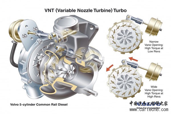

可变叶片涡轮增压(Variable Vane Turbo),也称可变喷嘴涡轮增压(Variable Nozzle Turbo)或可变截面涡轮增压(Variable Geometry Turbo),是另一种有效消除涡轮迟滞的办法。通过发动机软件,涡轮室内的叶片可以电动开关来控制通过涡轮的废气流动。打开角度较小的涡轮叶片可以在低转速时使涡轮转动得更快,从而使压力爆发得更快。在高转速时,叶片打开的角度增大,以免使排气阻力增加而产生排气回压,达到大涡轮的效果。
从另一个角度说,是改变了涡轮机A/R值中表示排气侧入口处最窄的横截面积的A,也就是说可以作为一颗可变A/R值的涡轮存在,随时根据需要变换成不同规格的涡轮。同时,由于涡轮的转速可以通过叶片角度进行控制,相当于实现了对涡轮的过载保护,用来排出废气的泄压阀也就不再需要了。
但由于此项技术制造成本过高,比如汽油机中涡轮温度会达到1000摄氏度从而对零件的材料有很高的要求,所以目前只有工作温度较低(约400摄氏度)的柴油涡轮发动机,以及像保时捷911 Turbo(使用了耐高温的航空材料)等少量高性能运动车型上配备了此项技术。

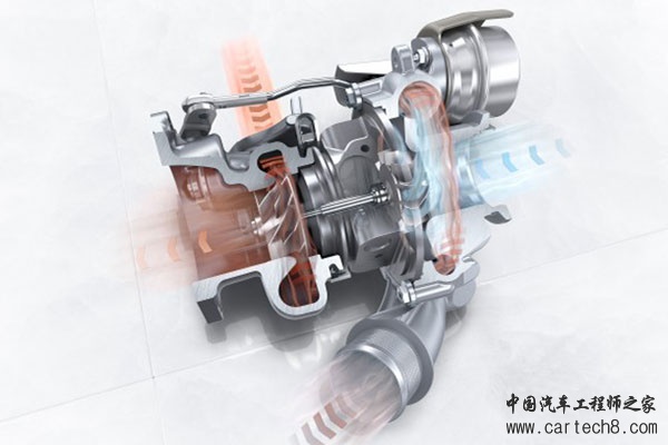

中段冷却和喷水法
在废气驱动的涡轮机和抽气式增压器之间有超过约600摄氏度的温差,而且整个涡轮增压器的温度会在很短的时间内超过1000摄氏度。无论是风冷式还是水冷式中冷器,都是在进气离开后增压器之后对其进行降温,这从技术上严格来说属于“后冷器”。
在未来的量产车中,发动机生产商也许会设计新的中段冷却装置,将会被置于两套涡轮机中间,可以在经过首个涡轮后的增压空气进入第二个涡轮之前直接降低其温度。因此,我们可以通过温度更低、密度更大的气体充量,从每个发动机燃烧循环中获得更高的动力和效率。

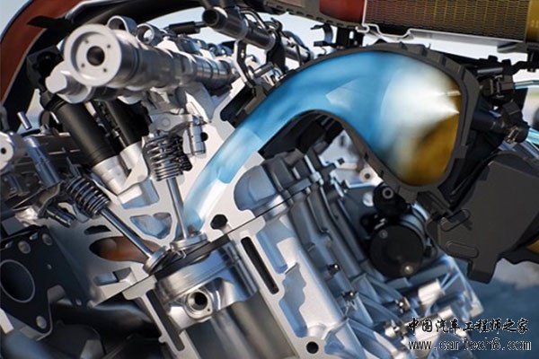

另一种解决冷却问题的方法是在进气段喷水,就像在二战飞机、八十年代沃尔沃240赛车和2016款宝马M4 GTS中展示的那样。其中宝马车中,由一个5升的水箱中提供的水雾以145PSI的压力喷出,以减少在高温下发动机的爆震和二氧化氮的产生,同时降低峰值燃烧温度和排气温度。同时,宝马还可以进一步提高压缩比而获得更高的热效率。
