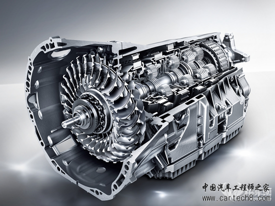

一直以来,变速器的挡位都是“以多为美”,近些年变速箱技术的快速发展,从6挡进化到7挡再到现在的8挡9挡,而很多厂商还不满足,要推出10挡变速器。但是奔驰却要唱个反调。
奔驰研发部门的工程师于近日发表声明,他们没有兴趣去研究超过9个挡位的自动变速箱,因为奔驰通过超过810亿次电脑模拟数据测试之后,发现目前的9挡自动变速器是最好的产品。这款9挡变速箱发表于2013年,替代之前的7挡自动变速箱,而目前奔驰越来越多的产品将9挡变速箱作为标配。

传统的汽车变速器是靠齿轮变速机构来实现传动比的变化,几对齿轮变速机构就有几个挡位,说的学术一点叫传动比级数。理论上讲,传动比级数越多,传动比变化范围就越大,相邻两个挡位之间的落差就越小,也就是说更能适合不同的工况,而反过来说,就是在普通工况下让发动机油耗更低。
因此,变速器挡位数一直都是不断增加的,20年前还有3前进挡的变速器,10年前5前进挡都还不是主流。近10年,因为行星齿轮式自动变速器的快速发展,行星齿轮组相比于传统平行轴式齿轮组的体积更小,更容易在现有体积下做出更多的挡位,所以近年来,各大车厂开始了自动变速器挡位数的“军备竞赛”。
现在豪华车使用8个挡位都已经成了主流,之前奔驰主力产品是一台7个挡位的自动变速器,为了不输别人而于2013年开始使用现在的9G-TRONIC自动变速器,9个挡位虽然暂时领先,但是真的只是暂时,福特、通用、本田以及现代都在研究10挡自动变速箱,为什么我却很支持奔驰的观点,不需要那么多挡位?
