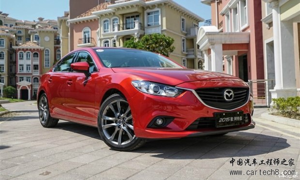

车漆对车子外观影响非常大,好不好看都要先看到它。不过,同样的颜色,有的车会更加晶莹剔透,闪耀着光芒。 快车报
车漆对车子外观影响非常大,好不好看都要先看到它。不过,同样的颜色,有的车会更加晶莹剔透,闪耀着光芒。有人会说车子洗得干净而已,没错这是其中一种原因,另外一个原因它使用的是金属漆。于是,有人就觉得金属漆是非常高端的东西,优点比非金属漆要多。那么,真的是这样吗?

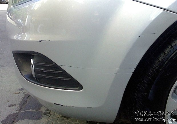

说实话,耐不耐磨并不是靠它们的,你真的以为车漆就只有一层吗?我们说的金属漆和非金属漆,其实都属于色漆,车漆可是由至少三层组成的(一些高档车就不止三层了),色漆只是被底漆和清漆夹在中间的,耐不耐磨它可是没决定权。

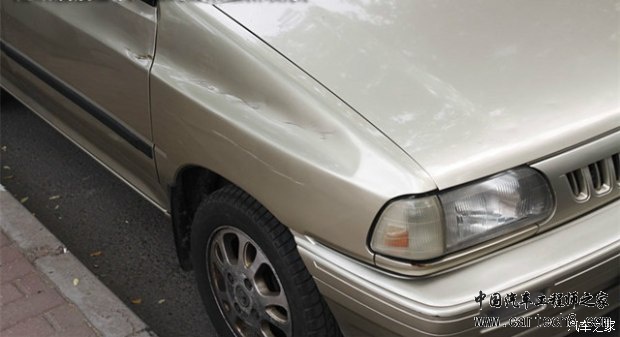

至于硬不硬,道理也是一样,靠的是整体他喷涂质量。不过,很多人的理想效果是,车子碰擦了也不掉漆,不过现实不可能的,那些撞了不掉漆的个案,大多跟碰撞角度以及力度有关系,也不能说明漆硬不硬。

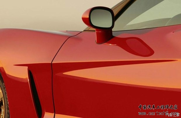

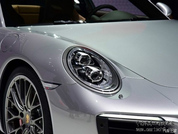

[b](金属漆)

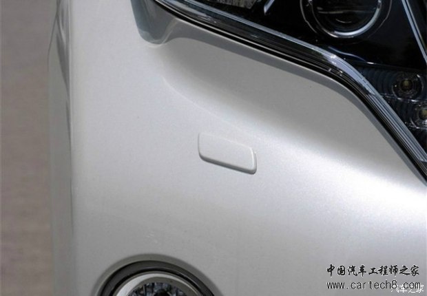

其实很简单,只要在阳光下,用肉眼就能分辨出来。金属漆一般能看到漆面上有很多像小颗粒似的闪光,而非金属漆,则只要平整的亮光,整体视觉效果会不一样。
(非金属漆)
