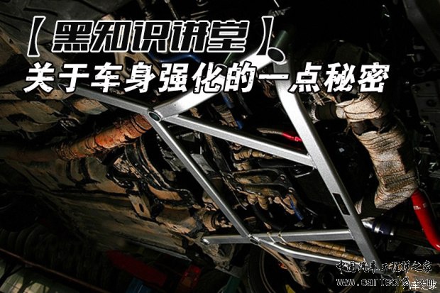

相信大部分知道有改装,或者愿意对自己车子作改装的朋友,一定都会接触过关于“车身强化”的概念。关于车身强化,应用得最广的应该就是在赛车上。因为现代汽车都是采用承载式车架,简单说就是将悬挂部分安装在车体上。整个车体因为都是一个用冲压铁皮组合而成的箱体,而且因为需要预留大量玻璃和门的位置而有大量的镂空,因此整体的抗扭曲强度并不算高,在车体运动的时候会很容易造成变形。而这个问题造成的最大的影响就是弯中的动态变得不稳定,悬挂几何和避震都不能发挥到100%的作用。为了改善这个情况,作为赛车用途的车架都需要做出整体的强化。

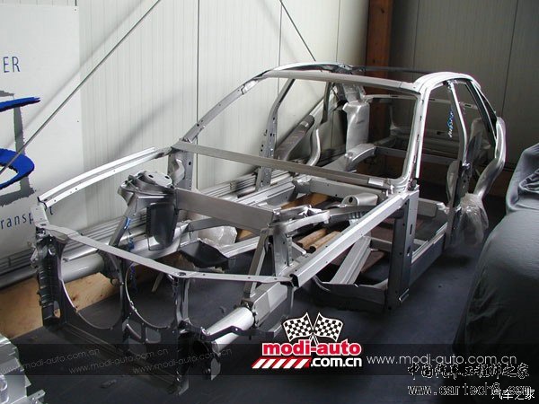

图:车架起到许多部件的安装承载作用,在汽车出厂时,哪些地方受力需要强化,哪些地方仅仅用于缓撞设计得清清楚楚。(此乃奥迪A8的全铝合金框架,全球第二辆全铝底盘)

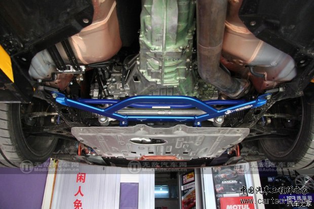

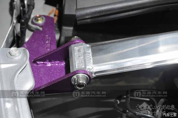

赛车强化的方法无非就是进行大量的加焊,再加上防滚架直接焊接在车体上,等于为车体内置一个用钢管做成的骨架支撑,这样的刚性就会大大增加。但一般街车上很难做到防滚架焊接,而且法规也不允许,因此就催生了很多相类似的加强件产品,在车身底盘上安装强化件来达到强化车架的作用。市面上的强化产品一般分为三种,一种就是以加强车架为主的加强杆,类似各种顶吧、底架等类别。另一类型则是对悬挂结构进行强化,譬如强化的摇臂和拉杆等,第三种就是针对原厂橡胶衬套使用强化材料制造,或者直接使用金属制造。而他们的目的都是一样的的,就是强化车体,从而提高操控性。
图:部分底盘强化件是在原来的补强基础上继续补强轻量化,而有些底盘强化件则是由底盘强化品牌设计而来,原本并不存在。

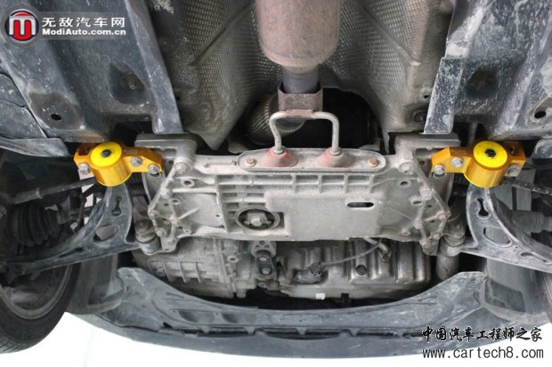

图:强化衬套虽然形状与原厂衬套相同,但是强化衬套必然会选用比原厂更硬类似生胶的材质,强化了底盘件的连接,却同时削弱了缓冲。

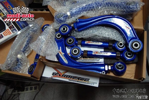

图:强化的悬挂连接配件,除了能够强化悬挂结构,还起到修正几何结构的作用。

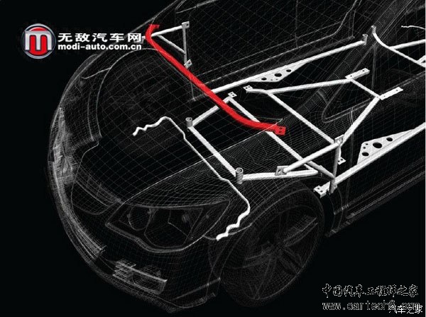

图:像顶吧这种加强件,基本上每一台车安装都有不错的效果,而且几乎没有负面效果,值得推荐。而其他部位就需斟酌使用。
