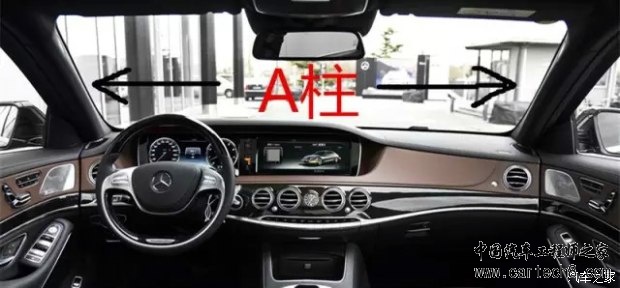

A柱指的是哪里?
所谓A柱,百度百科上是这样解释的:“A柱是左前方和右前方连接车顶和前舱的连接柱”。(下图箭头所指的柱子)

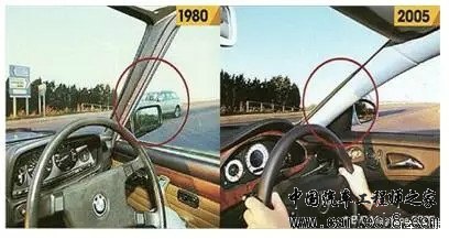

肯定有人想过为什么不能把汽车的A柱设计得再细一些,或者做成透明的,甚至取消掉A柱呢?关于这个问题,我们后面会请一位设计总监来为大家解答。在这之前,我们先来看看设计师有哪几种方法去解决A柱造成的视野盲区呢?

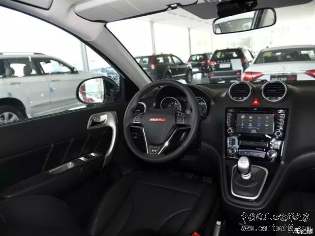

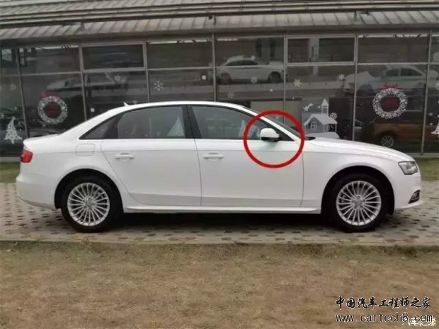

我们常见的一种就是A柱与后视镜连在一起,然后通过一整块玻璃来可视范围来解决A柱的视野盲区。
像下图的奥迪A4L这样?
大部分车型采用的都是这种设计,比如:
陆风X7

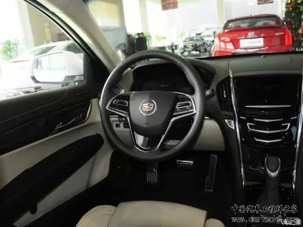

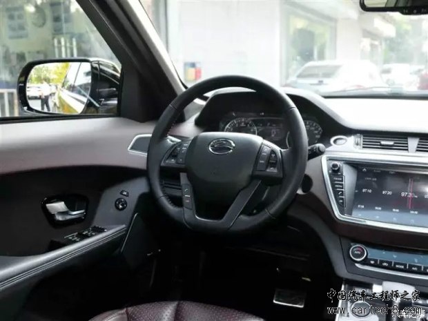

凯迪拉克ATS-L
哈弗H6

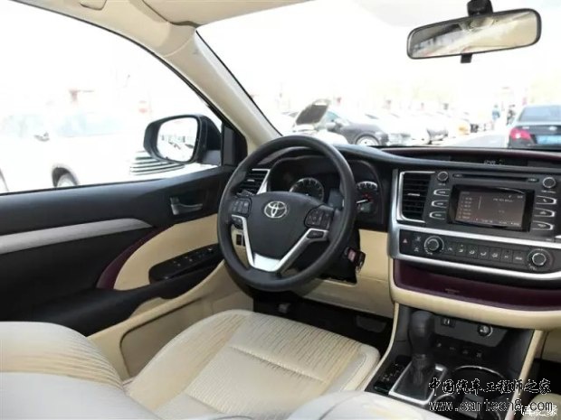

丰田汉兰达

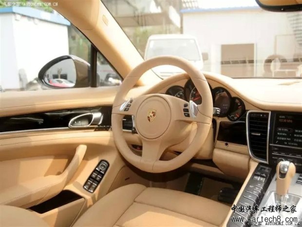

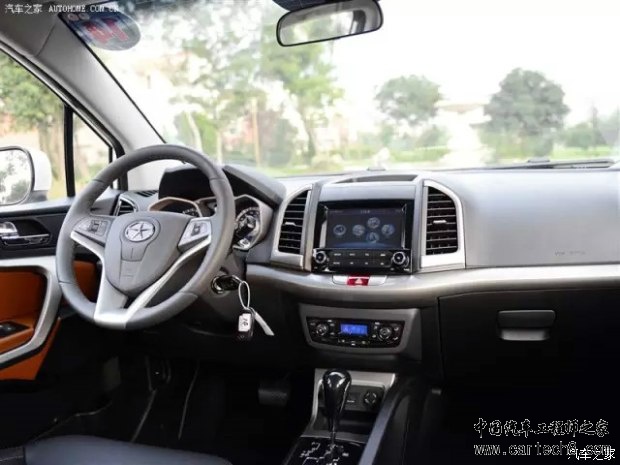

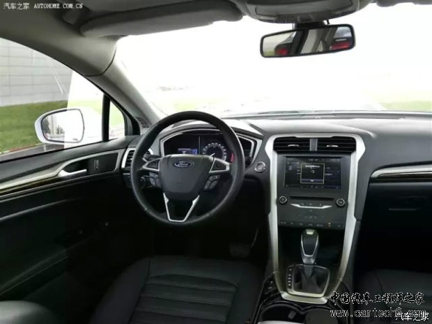

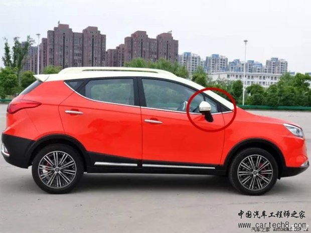

还有一种设计就像瑞风S3这种,后视镜安装在车门上,前车窗被分为两部分,其中一部分是一个小的三角窗。可以通过这个小观察窗来解决视野盲区的情况。之所以要把前车窗分为两部分,原因是因为在这个小窗的下面需要走诸如后视镜加热、折叠等功能的线缆。
瑞风S3
福特蒙迪欧
保时捷Panamera

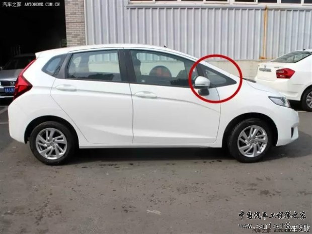

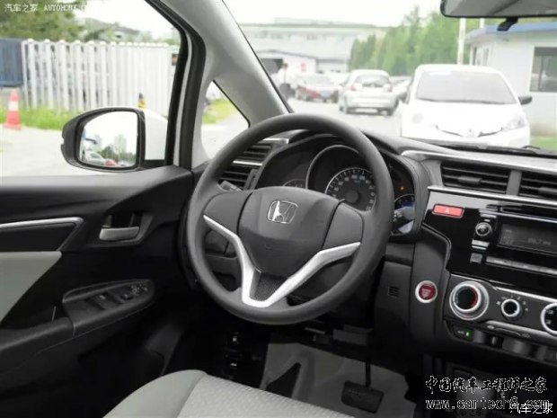

另外还有一种车型的仪表台设计的很长,发动机舱很短,使得A柱会尽量前延伸,这样设计师会在车窗跟A柱之间设计一个很大的三角窗,从而可以大幅改善A柱盲区的观察效果。
飞度

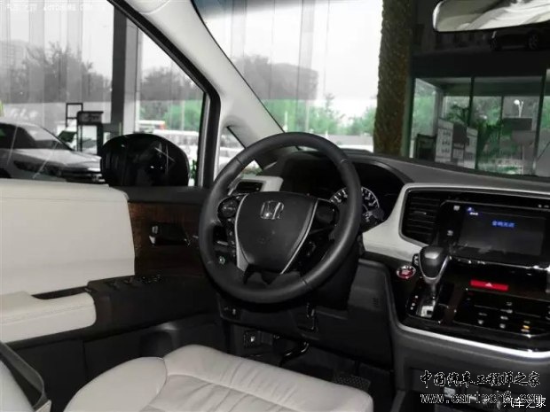

奥德赛

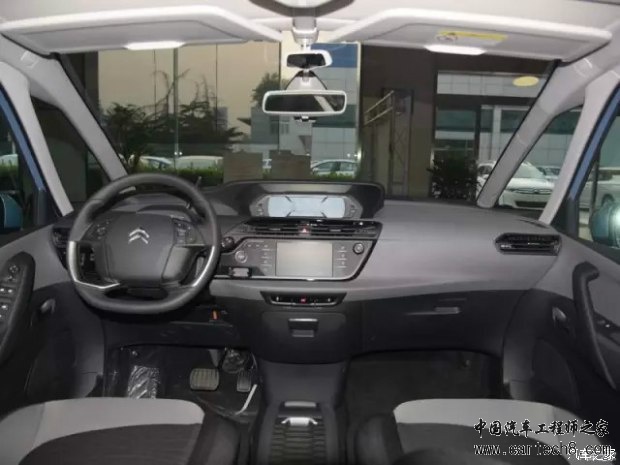

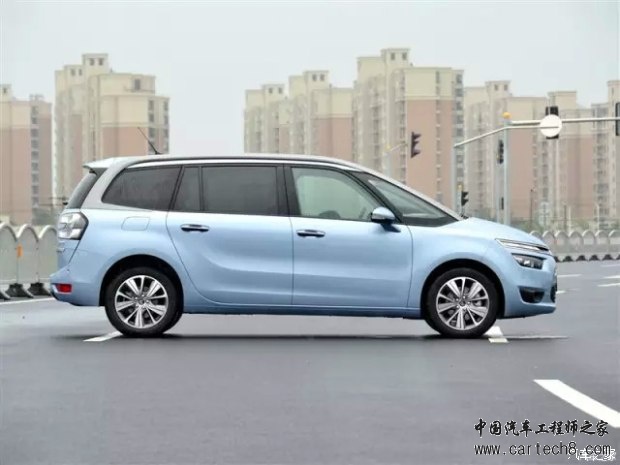

还有一种设计可以说是上面的放大版本!设计师们为了更有效的减小A柱带来的视野盲区。把仪表台跟A柱向前延伸的长度设计得更为夸张,不过换来的是超级好的视野范围。
雪铁龙C4毕加索

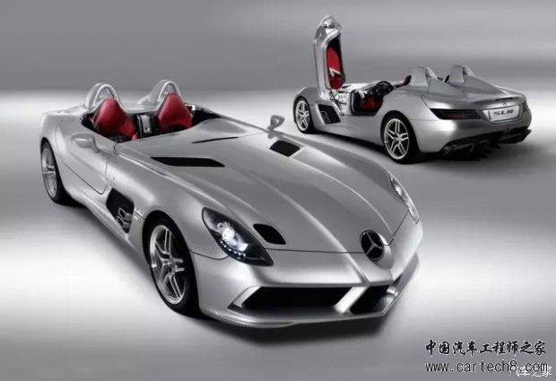

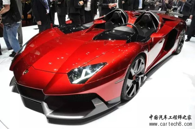

居然还有没有A柱的车型
如果没有A柱的话,那汽车在翻滚的时候怎么办呢?其实在我们的法律中并没有硬性规定汽车一定要设计有A柱,但是如果设计加入了A柱,那就必须要保证其强度达到碰撞的标准。
奔驰SLR Stirling Moss

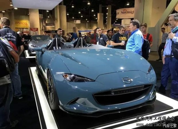

马自达MX5 Speedster
兰博基尼Aventador J

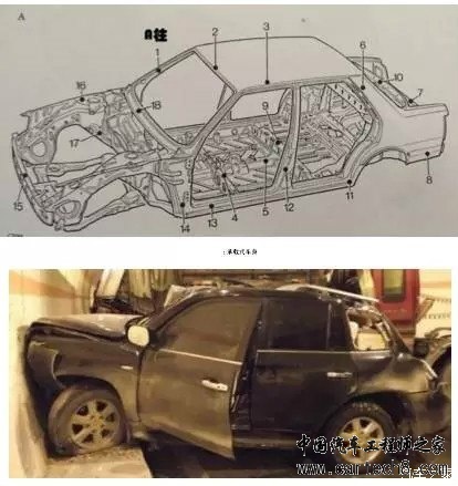

首先,对于现代的封闭式汽车而言,A 柱是不可缺少的车身结构件(敞篷车除外),由于现在大部分的汽车使用承载式车身结构,整个车身兼有车架的作用并且要承担全部载荷,而A柱的存在得以使承载式车身结构具有更高的稳定性和车身刚度,在汽车发生碰撞时保护驾驶舱减小变形,对驾驶员以及乘客的安全起到重要的作用。
如上图显示,A 柱在撞击时很大程度上减小了驾驶舱变形,保护了前排人员的安全。通过提高 A 柱的承载能力以及对底盘大梁的加固可以提高车身刚性,减少车身形变。

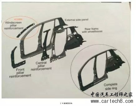

2、A 柱的结构
作为承担正面撞击的部件,A 柱的结构除了我们之间能看到的外装饰壳,主要承担受力的是中间足够强度的加强板,考虑成本与成型等原因,通常使用钢材料。
