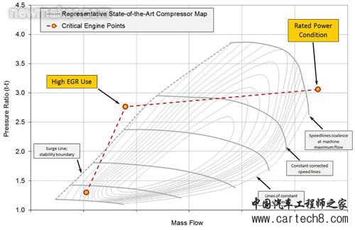

涡轮增压器部件的效率水平,加上压气机稳定工作的范围以及气体流量,对发动机的整体功率输出,瞬态响应以及设计人员可以采用的尾气排放控制策略有非常大的影响。目前市场涌现的大多数洁净燃烧策略都依赖排气再循环(EGR)方式,因此也就增加了对涡轮增压器及涡轮增压器与内燃机正确匹配的要求(图1)。

图1:高级涡轮增压技术常常在很大程度上依赖排气再循环(EGR),作为排放控制方式,
从而使性能指标超出目前离心压气机的工作特性图

从理论上说,EGR即是将废气的一部分重新导入到进气侧,部分作用是帮助控制汽缸温度以及氮氧化合物的形成。EGR通常在发动机部分转速范围内启用,也就是在大多数循环工况出现的情况下。在发动机额定条件下最高功率输出时,正常情况下EGR系统会完全关闭,这样可以避免因为EGR带来的负担而影响性能的发挥。高EGR在提高所需压气机压缩比的情况下还可以减少必要的空气流量,这样可以将压气机的运行推向稳定工作的极限,甚至超过这个极限。
一般来说关于压气机的性能要求,通过更高的EGR利用率来降低排放的方法与发动机达到某一额定功率是完全相左的,通常需要大大增加空气流量,同时适度地提高压缩比。在人们为当前和未来内燃机不断追求低排放和高功率密度的同时,不可避免地造成了高级涡轮增压器压气机操作点之间出现巨大的差距。

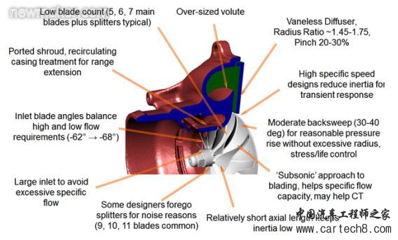

仔细研究一下今天各种汽车涡轮增压器压气机的结构,可以发现一些共同的设计(如图2)。当试图在高空气流量和低流量要求间寻求一个平衡点时,会发现要想满足在该额定点所需的高流量要求的同时还要平衡其他工作条件的要求时,涡轮转子进口直径需要比在没有转速范围要求的情况下更大。不过,叶片形状在设计时一般都会倾向于满足低流量要求,因此叶片角度相对更大(正切角度),这样才能更好地解决部分转速下的进气停滞现象。提高设计工况下的转速,加上适度的叶片后掠角,可以帮助减小转子的直径,从而有利于降低转子的惯性,提高瞬态反应速度,还可以使系统更加紧凑。系统的设计已经非常成熟,因此对整个设计(比如眼的大小、叶片进口角、整个直径、叶片出口角)做出任何改变来改进设计的某一个方面都会对其他方面带来负面的影响。
newmaker.com
图2 Anatomy of a typical modern centrifugal compressor stage for automotive turgocharger
同样,为了优化流量范围、系统尺寸及性能等指标,扩压器和蜗壳形状会进行专门设计,此外为了最大程度地提高流量范围及降低制造成本,还会选择无叶扩压器。而对相对较高压缩比及低流量范围要求的配置来说,还可以采用扩压器叶片,以增加涡轮的级性能。

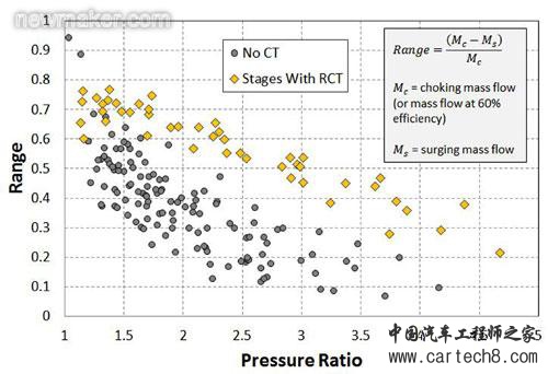

今天的汽车涡轮增压压气机还有一个设计元素是循环机匣处理(RCT)系统。这种被动装置的主要功能要么是将气流循环导回到进气口,要么绕开叶轮的导风轮区域,主要根据工作条件决定。该装置经过验证为提高单级压气机流量能力的主要(如果不是最重要的)因素之一。通过对目前市场上的一些固定截面压气机范围(相对压缩比)的分析发现它们之间存在较明显的区别:这个界线就是含有循环机匣处理装置和不含有这种装置(图3)。
newmaker.com
图3:单级离心压气机中机匣处理对流量范围(等速下从阻塞到喘振)的影响

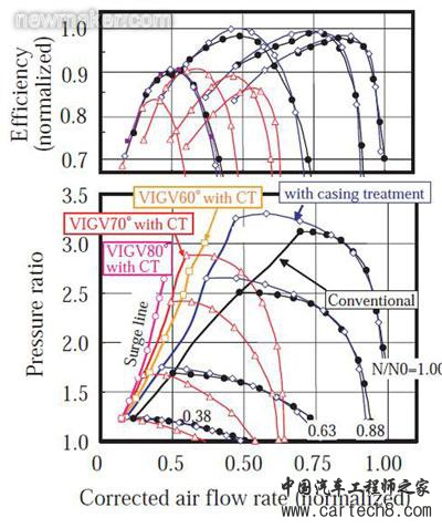

对低流量运行来说,进气导片可以向工作液体提供一定的预旋(顺着叶片旋转的方向)。其目的是通过减少气流入射角度来更好地管理叶轮前缘的负载,从而推动叶片从停滞状态开始旋转。由于目前汽车涡轮增压器压气机的叶片进气角通常较大,提供大量的进气进行预旋就显得非常必要,也会给性能特性图带来较为显著的影响。不过不幸的是,高预旋涡流不利于压力的上升,流量范围的提升就比较有限(见图4)。根据进气导片配置的不同,还有可能带来较大的性能损失,因为压气机效率的降低而让流量范围的提升变得毫无意义。
newmaker.com
图4、进气导片启动对性能曲线的影响说明,要想使曲线获得大幅度的移动需要强涡流才可以,
同时还会对效率带来较大的负面影响

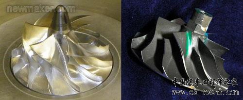

传统叶片的设计主要是控制叶片的走向,包括两个部件部分,分别是叶尖和叶根,在这两个部件间通过线性内插来形成三维叶片造型。这种方式表明叶片形状可以在五轴数控机床上采用侧铣工艺加工出来。今天许多涡轮增压技术中采用的离心压气机都是从不同高强度铝合金材料通过铸造方式制造的。为了满足对性能提升的需求,一些压气机通过机加工方式生产,原料为锻造铝块或其他替代材料,一般为钛合金。
此外,还可以顺着叶片方向增加一个部分,并通过叠加方式将它们连接起来,从而制造出一个更加类似“雕刻出来的”叶轮,这也给设计带来了更多的灵活性。基于对局部空气动力学的了解,这种方式常常用来专门定制化设计高性能轴流式涡轮机械叶轮。一直以来,这种雕刻式叶轮一直被避免使用在离心压气机中,因为它们需要耗时且成本高的点位加工工艺。不过,近年来的一些设计表明额外的灵活性可以让设计师更好地管理叶轮局部空气动力参数,从而解决了一些冲突的指标,带来的一些具有更高性能及更广工作范围的设计。
通常来说,雕刻而成的叶轮(如图5)虽然几何自由度得到了提高,但是容易产生额外的机械应力和偏转,需要通过较强的气动/结构耦合性设计迭代进行控制,从而达到可接受的折中值。
newmaker.com
图5、雕刻式叶轮通过点加工完成,为提高性能和流量范围进行了专门的设计
在采用目前常见的多学科优化技巧的情况下,针对雕刻式叶轮进行气动/结构耦合性设计属于普通的工程设计范畴。应该指出的是,虽然相对传统的叶片造型来说在性能方面得到了较大的提升,但是仅通过雕刻式叶轮获得的好处并无法满足高EGR利用率情况下涡轮增压压气机所需的工况。不过,当与RCT配合使用并经过协同设计时,整个系统的重量有可能会超过单独部件之和的重量。

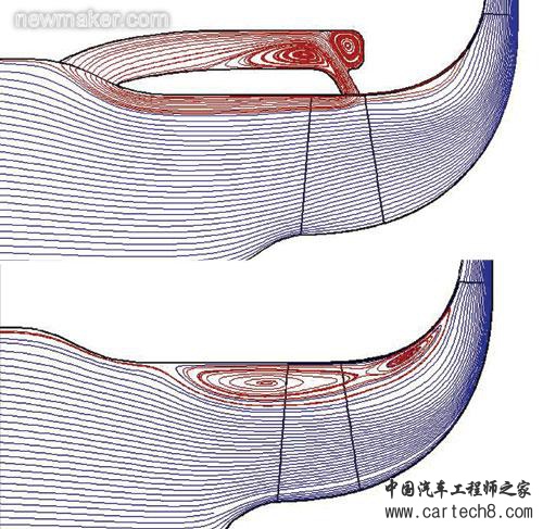

传统的再循环机匣处理在提高稳定工作范围的情况下采用“一刀切”的方式,因为为了稳定进气区域的气流,这种装置会循环大部分的流量——有时可以达到进流量的30%左右(如图6)。这么大量流体的再循环会产生大量固有的损耗,如果非主要流体流动的降低也可以达到这样的效果的话,级性能也可以实现显著的提升。最初的测试结果还无法表明采用传统的、经过精心设计的机匣处理装置可以带来较大的性能提升。
newmaker.com
图6、管道内的再循环及通过机匣处理装置再循环带来的影响。红色为再循环流量。
