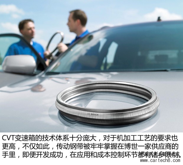

  CVT变速箱虽然结构相对简单,但在开发经验方面,整个中国汽车行业都是空白,好歹吉利在2006年还实现了AT变速箱的量产化,而CVT呢?就算实现了量产化,还要考虑那根钢带只能从博世手里买,一根钢带的成本给到中国变速箱公司的手里至少要在150美元以上,这主要是看你在这个行业里的体量够不够大,说白了就是看人下菜碟。所以,CVT变速箱这条路与国家的工业战略不符,当然,以主机厂为背景的奇瑞精机还是历时9年实现了CVT变速箱的量产化。

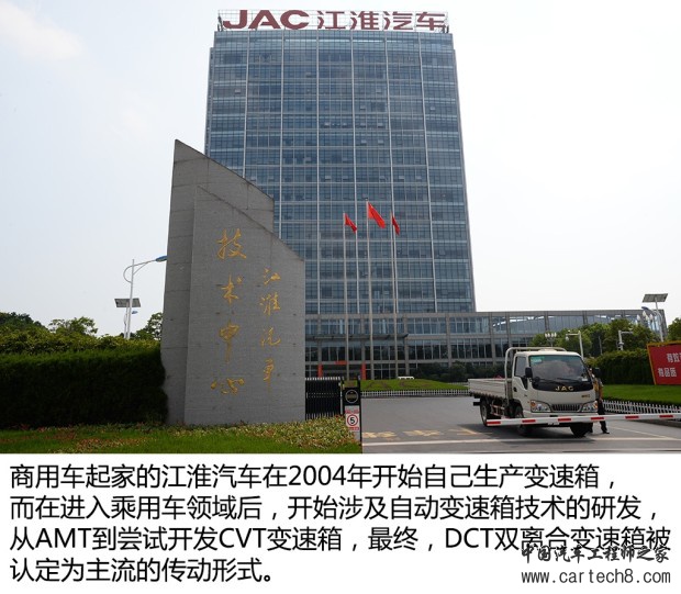

  这样的困惑在江淮内部也曾萌生,江淮在2004年开始做变速箱,但当时江淮的重心在商用车和卡车上,所以对自动变速箱没有太强烈的需求,之后决定进入乘用车市场才逐渐意识到自动变速箱的重要性,在随后的几年中,相继做了AMT和CVT变速箱,虽然在手动变速箱基础上加入离合器伺服机构和自动换挡机构难度不大,但换挡品质难以与乘用车进行匹配,而CVT变速箱的开发与其他厂商面对的开发现状相同,在庞大的CVT技术体系面前,包括奇瑞在内的任何一家中国品牌厂商都没有十足的把握。其实,江淮在技术方向的抉择到了2008年才正真有了眉目,最终并非是在与此前纠结的AT和CVT两种变速箱中选其一,综合考虑了开发资源、换挡速度、传动效率等多方面因素,认定双离合变速箱(DCT)为公司发展的战略技术方向。

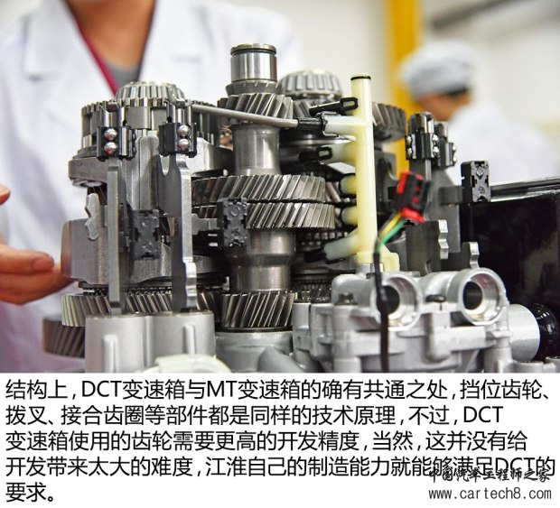

  在齿轮箱方面与手动变速箱有着很大共通性的DCT成了大家一致认为可能实现快速赶超的一条途径,话虽如此,在控制模块、离合器模块都是挡在面前的鸿沟,就连齿轮箱内部齿轮的加工工艺也要从八级提高到六级,齿轮加工精度方面,目前,国内的供应商或者主机厂就可以实现,问题的关键在于齿轮组以及速比的设计,需要在尽可能紧凑的空间内“均摊”6挡或7挡的速比。

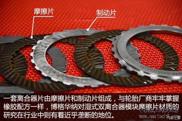

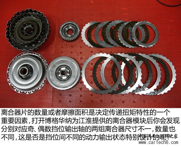

  江淮开发的是一台6挡DCT变速箱,双离合器模块为湿式类型,这也就意味着要与博格华纳建立紧密的合作关系,因为在全球整个双离合变速箱的供应体系中,博格华纳是规模最大且最接中国地气儿的湿式双离合模块供应商,当然,你也可以说采埃孚为保时捷的开发了PDK变速箱并匹配了湿式双离合器模块,但相比之下,在湿式双离合器模块的工程化领域,博格华纳则几乎吞噬了整个行业。可以说,只要是你知道的那些湿式DCT变速箱,几乎都与博格华纳有关。而与湿式对立的干式双离合器模块则主要集中在LuK(舍弗勒旗下的离合器开发厂商)手里,像大众DQ200 7速干式双离合变速箱采用的就是LuK的离合器模块。
  毫无疑问,凭借技术的垄断优势,博格华纳在行业中有着很重的话语权,但这样的强势地位并没有对江淮6挡DCT的开发项目带来多余的干涉,按照两家的约定,博格华纳只提供湿式双离合器模块,不参与匹配和相关的调校工作,所有的技术及资源整合由江淮变速箱开发团队牵头完成。

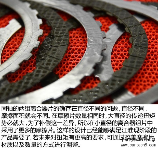

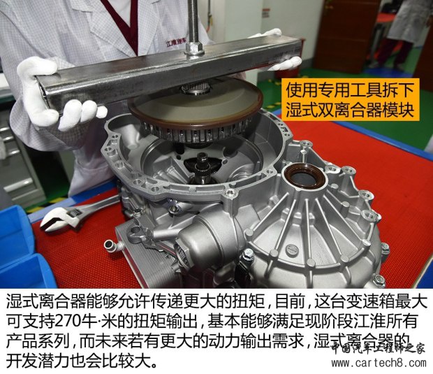

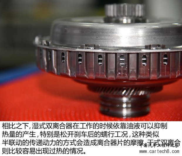

○ 湿式离合器工作更稳定、提高传递扭矩的潜力更大

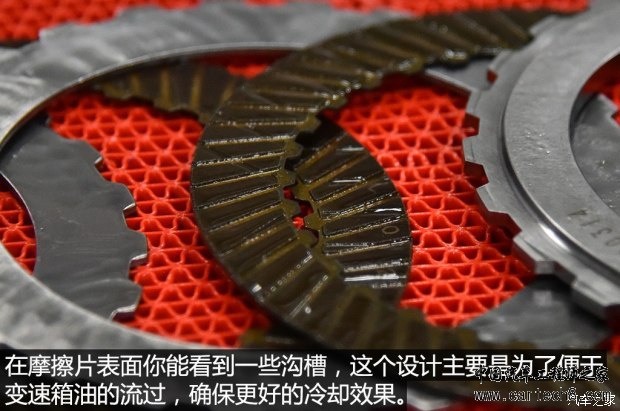

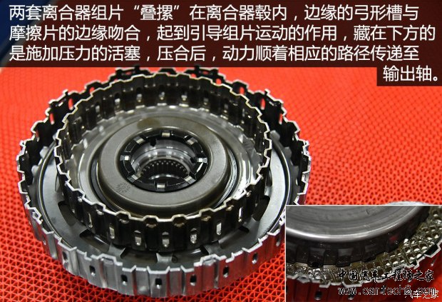

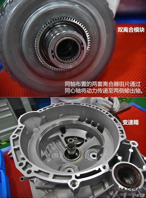

  与干式离合器不同,湿式类型的双离合器模块中,离合器部件在工作中始终浸泡在变速箱油中,这样便可在减少摩擦的同时限制热量的产生,对换挡品质和蠕行工况下的动力平顺性有很大的帮助,基于不同的工作环境,湿式与干式离合器的工作特性不能相提并论。通常情况下,干式离合器为了抑制温度的上升需要尽可能的缩短离合器的接合时间,由此产生的顿挫感会影响整车的驾驶品质。
○ 换挡品质更容易得到保证
  湿式双离合器变速箱的调校范围很宽,工程师可以根据车辆的定位和行驶状态做有针对的标定,换句话,一旦建立了DCT的技术平台,有关双离合器模块的拓展几乎可以横跨整个生命周期。
  目前这台变速箱最大可以支持270牛·米的扭矩传递,事实上,变速箱零部件安全系数都是以300牛·米的传递扭矩为目标,所以,扭矩传递的性能基本覆盖了现有的车型产品。

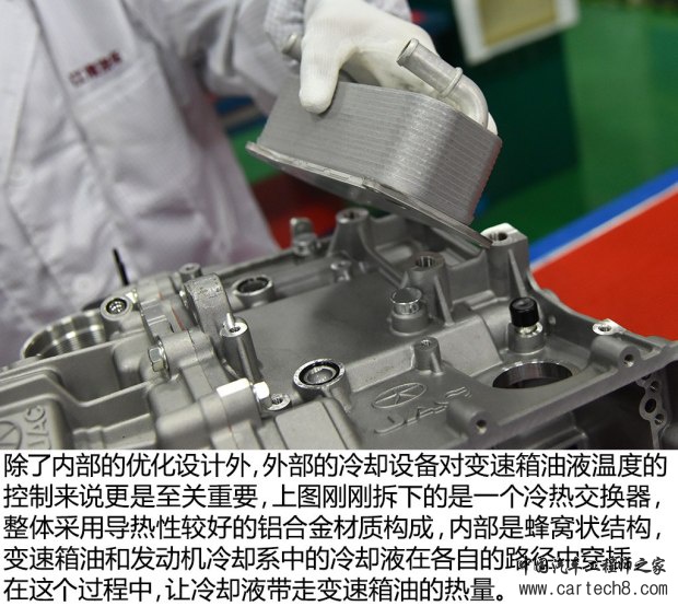

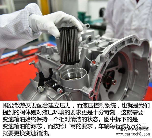

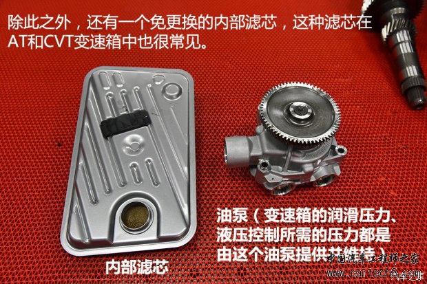

● 变速箱油温度的控制及清洁

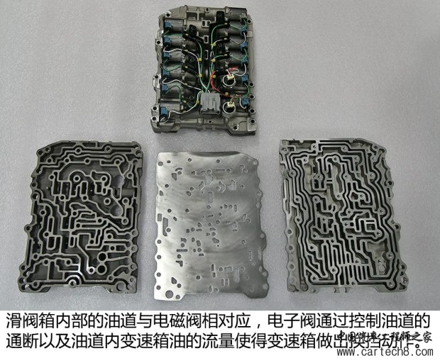

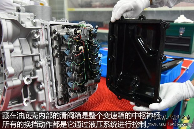

○ 液压控制
○ 如何保证变速箱油的清洁

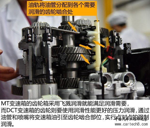

○ 对齿轮进行压力润滑
  尽管我们一直说DCT变速箱的齿轮箱与MT变速箱类似,但上文提到的齿轮加工精度的不同以及对齿轮的润滑要求都有明显不同。

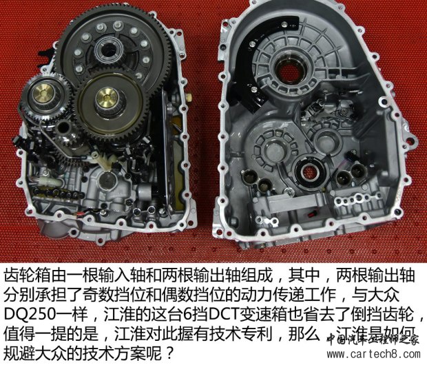

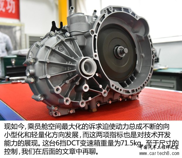

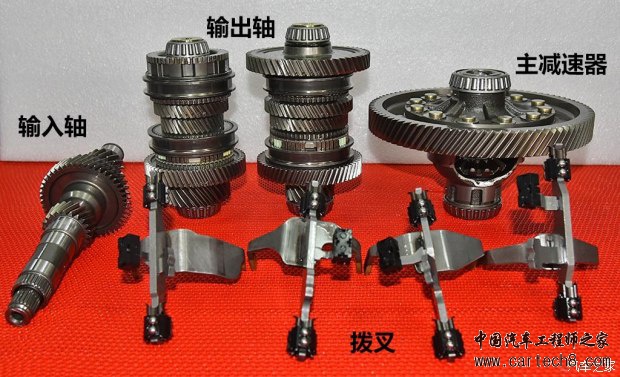

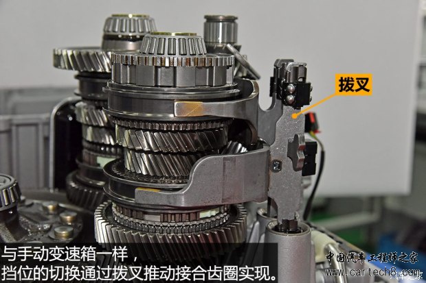

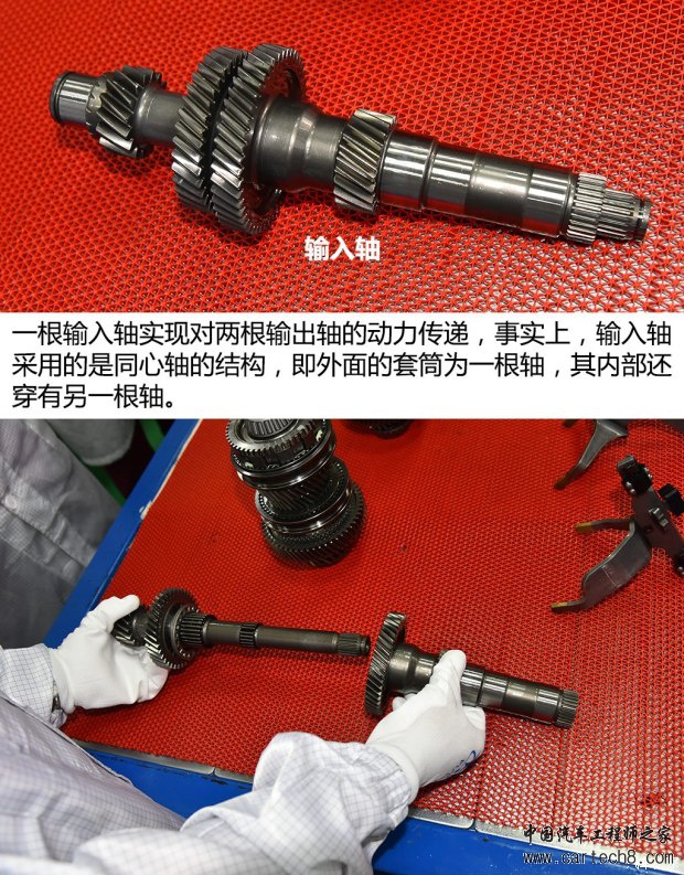

  我们一直在说DCT变速箱的齿轮箱开发可以借鉴MT变速箱,挡位的数量通过套筒和齿轮组的数量实现,话虽如此,相比MT手动变速箱的齿轮箱结构,DCT变速箱至少需要3根轴,即一根将动力从发动机引入变速箱的输入轴,两根分别对应奇数和偶数挡位的输出轴,相比MT在挡位和变速箱体积的权衡上,DCT可施展的空间更大,两根平行的输出轴将纵向的空间分摊至横向,这对于强调车内空间最大化的乘用车而言是十分重要的。
  然而,按部就班的将两根输出轴平行布置的结构并不能将设计的紧凑感做到极致,在此基础之上,细节以及动力传递路径的规划就成了江淮变速箱开发团队着力考虑的方向。

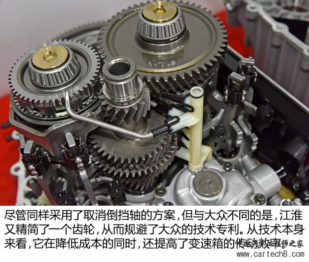

  在完成这台6挡DCT变速箱拆解后,像往常一样,我对每一个部件进行拍照记录,但拍到最后突然意识到似乎并没有看见倒挡齿轮,重新盘点了一遍照片和桌上摆放的部件,难道江淮也采用了大众6挡湿式DCT变速箱(DQ250)一样的设计理念吗?
  这个疑问得到了项目负责人的确认,在听到这个事实后我多少还有点不是滋味,在口口声称正向开发的中国DCT项目中难道真的不能突破国外厂商技术的封锁吗?而让我意外的是江淮对这个设计却握有知识产权,这又是怎么回事?
◆ 理念相同,实现方式不同且做到了更简化
  事实上,在技术开发理念上,国外的一些经验确实可以给国内研发团队一些启发,在正向开发的基础上延续技术理念的同时做到专利规避,即绕开国外已经使用的技术结构及细节,从中找到自己的技术突破口,江淮变速箱开发团队做的就是这样的事情。
  在2010年,他们对齿轮箱的设计做了19种方案,最后通过比较,还是认定这种用2挡齿轮实现倒挡的设计比较经典,在取消了传统的倒挡轴后,由此,带来的是两个齿轮和2个轴承的部件简化,也就是用4个齿轮来实现这个技术结构,而大众则保留了5个齿轮,就这样,通过不同的方式实现了同样的结果。
  变速箱处于2挡时,2挡齿轮依旧服务于该挡位,此时倒挡的同步器处于断开状态,而在倒挡时这种动作则刚好相反,而2挡齿轮又起到了改变动力传递方向的作用。取消了独立的倒挡结构后,不仅成本得到控制,更为重要的是整个齿轮系统在工作的时候没有空转的齿轮,这样也可以提高一定的传动效率。

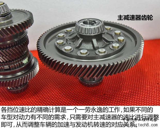

  当然,这样的结构设计难度更大,原先一个齿轮只负责一个挡位,速比计算更直接,但如果一个齿轮要兼顾更多的功能,像江淮DCT这种2挡和倒挡齿轮共用的设计,它的速比计算就会比较复杂。以先期制定的目标为中心,结合各挡位在实际使用时扭矩输出的表现,每个挡位的速比都会做不同的方案,随后通过不同的排列组合进行验证,这是一个非常庞大的计算工作,业内比较粗糙的做法是采用VB语言编个程序把这些排列组合都计算出来,而这种模块化的开发程序在逻辑性和计算精准性都不能完全满足这种齿轮结构的开发,江淮变速箱团队则围绕开发意图有针对的制作了一个编程软件,根据事先设定的限定条件进行筛选。最终在实现速比范围的同时,各挡位的速比过渡又能提供很好的换挡平顺性。
  齿轮箱的开发投入对于整个江淮产品体系而言是很值得的,一方面省去倒挡轴后,整个变速箱的体积可以得到控制,在以动力单元横置布局的大趋势下,更小的变速箱更利于布置。另一方面,各挡位齿轮速比的精确把控让齿轮箱可以和不同级别的动力进行匹配,简直是一劳永逸。当然,不同级别、定位的车型在动力输出特性上一定会有不同的需求,例如,加速表现、最高时速等,而不同的车型只要对主减速器的速比做出调整就可以呈现出相应的特性了。

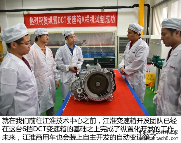

  除了现已上市的瑞风S5外,未来它将搭载更多的江淮汽车,当然,纵置布局的商用车也在此规划之中,而就在我们前去探访的前夕,江淮变速箱开发团队刚刚完成了DCT变速箱纵置化的开发工作,从某种程度来看,商用车消化这样的技术成本势必要将现有的产品定位向更高阶层调整。此外,江淮在新能源领域上也走出了一条适合自己的技术路线,未来的混动车型也会依托于DCT变速箱的结构,内置电机通过不同的离合器管理动力的传递路线,实现油电混合的动力形式。当然,现有的变速箱扭矩传递性能或许还需要再提升。
