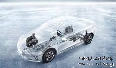

怎么样的底盘才是好的底盘,很多人都有不同的看法,这与消费者的需求和认知有一定的关系。喜欢运动的消费者,他们更偏爱较硬的底盘调教,买车也会选择运动版本;而对于大多数购车者来说,车辆的舒适性还是摆在首位,因为要照顾到车内其他乘客的感受。在国内,好的底盘并非只有很强的运动风格,或者只有很舒适的调教风格,而是将操控性和舒适性兼顾得很好,日常驾驶的时候很舒适,滤震能力和隔音减震能力都很不错;当激烈驾驶时,转向、刹车和悬挂的反应都能跟上驾驶者的意图,不会因为激烈驾驶而让车身失去稳定性。

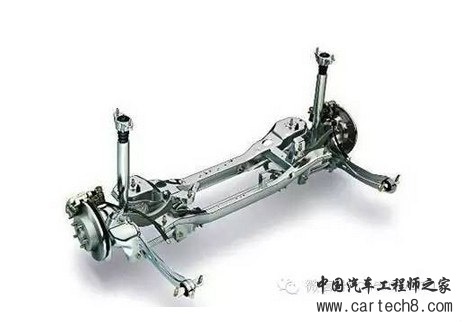

很多人在选车时,都会看配置表上的底盘规格,从而简单地以独立悬挂和非独立悬挂来判断一辆车的底盘高低级。茶哥想说,悬挂的结构形式只是底盘的一部分。底盘设计还包括悬挂材料的选定:有些车型的后悬挂都是多连杆结构,但是下控制臂的用料和做工都存在差异。例如铝制材料会不钢制材料更轻,簧下质量会更轻,轮胎的响应积极性也会更好;另外,下控制臂有单边冲压成型和双边冲压成型,每个形式都会对后悬挂造成不同的影响。这些不会在配置表上看到的。

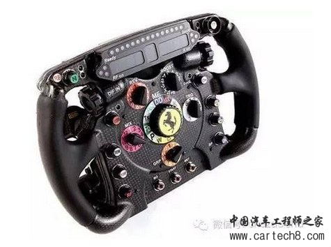

首先是方向盘的转向精准度:转向机的虚位小,驾驶员打多少方向,车头的响应就会有多少,让驾驶者心里有个底。另外,方向盘的回馈力度,这与方向盘的转向精准度没有直接关系,只是体现个人的驾驶风格。如果说方向盘回馈力度,不如说是方向盘能过滤地面的多余碎震的同时,也能反馈轮胎与地面真实的接触情况,并非方向盘越重越有操控感。例如,凯迪拉克ATS的方向盘明显要比雷克萨斯IS的轻盈,但其转向要比IS敏感,开起来相当“贼”;但IS的转向圈数要比ATS要少,操控起来更从容自如。

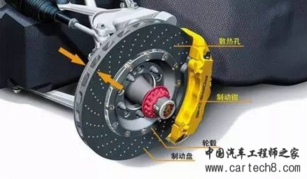

最后就是制动系统。良好的制动系统,并非是能将车子在短距离刹住那么简单,还要看该制动系统能维持多久的工作,抗热衰退能力又如何。对于家用车来说,刹车的线性更为重要。如果整个刹车过程都是比较线性,容易控制,这样可以让车内乘客感到舒适。这方面的调教除了制动系统的设计有关系外,还跟整车的轴荷分配等因素有关。
