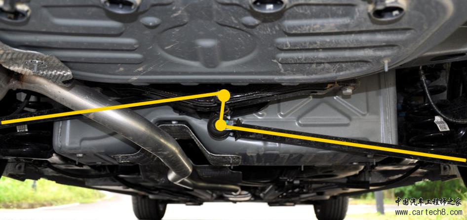

扭杆梁+瓦特连杆非独立悬架
  代表车型:在售的新科鲁兹
  扭杆梁和扭力梁是一个意思,这套悬挂就是在扭力梁的基础上,增加了瓦特连杆机构。瓦特连杆的作用就是辅助支撑车身并在一定程度上抑制轮胎侧向力。相比花里胡哨起名字,新科鲁兹这种扭杆梁+瓦特连杆的叫法倒是挺直观。

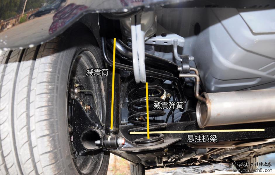

拖曳臂附扭力梁悬架
  代表车型:比亚迪F0
  不要被名字吓到,其实就是拖曳臂。不过比亚迪F0的这套后悬,将减震筒布置得向前倾斜,有利于抑制车身前后方向的摆动。考虑到A0级小车的设计需求,这样做节省了空间,超轻的车重也完全可以Hold住。

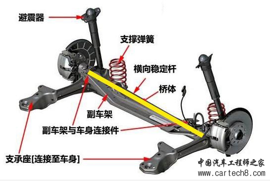

可变横梁式,带横向稳定杆
  代表车型:雪铁龙世嘉、C4L
  顾名思义,这套悬架的横梁截面是变化的,根据横梁不同部位受力不同,截面形状也不同。这样做制造成本有些许提高,但能提升横梁的强度和耐用性。横向稳定杆的作用就是通过自身形变产生的反作用力,抑制车辆在过弯时的侧倾,在一定程度上减小侧翻的危险,因此也叫防倾杆。法系A级车一直坚持着非独立后悬架,他们不是不上进,确实在这方面肯下功夫,愿意发挥出非独立悬架的最大性能。

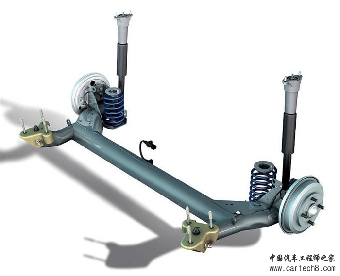

“创新耦合杆式悬架”
  代表车型:2013款速腾
  创新耦合杆悬架也是由扭力梁演变而来的,相比扭力梁基本形式,耦合杆的“创新”之处在于将横梁后移至车轮中心线正下方。这样做,减震弹簧(支撑弹簧)就不得不向车辆中心移动,同时横梁两端伸出来的纵臂梁变长。
  前面在介绍扭力梁悬架时,讲到横梁在悬架中起到承载车重和抵消一部分车轮跳动带来的弯曲应力。横梁离车轮中心越近,承载能力越强,舒适性越差。耦合杆悬架的横梁布置到了车轮中心线正下方,可以说对舒适性的贡献已经很小了,相反承托能力反而很强。不过,这样做还会产生一个问题:车辆在高速过弯/过坎时,车身与车轮之间的相对位移,大部分都要靠两根纵臂梁承受,因此纵臂梁的压力可想而知。况且,轿车中极少有这样设计扭力梁悬架的,横梁如此靠后,减震弹簧的位置都转移到减震筒内侧了,为了保证舒适性,前期的调校和测试工作量也相当大。

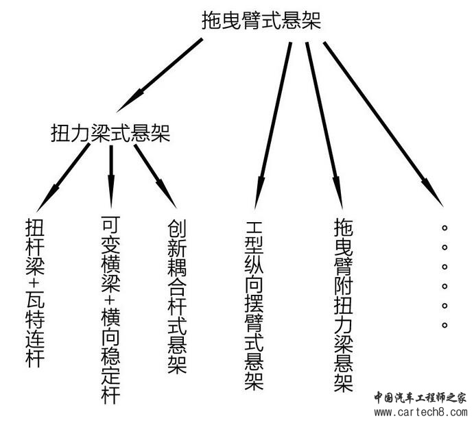

  总结:
  我画了个简单的“拖曳臂族谱”,将上面提到的各种常见的衍生悬挂类型包含在内。
  毫无疑问,以后的悬架名词还会越来越多。一般来说,使用非独立悬架的厂家在配置表里只提扭力梁/拖曳臂的,那就是选用了基本悬架形式;如果针对悬架做过一些功夫,那他一定会明确地提出加了什么;如果只是提到“H型”、“创新”等比较虚的东西,我们也要保持冷静,详细询问厂商到底做了什么。当然,最后决定一套悬架到底是好是不好的,还是你的屁股啊!
