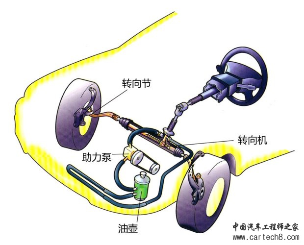

可能有些学车早的人跟我一样,开过驾校里不带助力的桑塔纳。而如今的轿车已经极少再有纯靠人力转向的了,基本都配备了转向助力。液压助力转向系统是历史最悠久的转向助力技术,统治地球已经快70年了,至今还占据新车型的大半江山(简称HPS)。

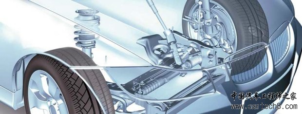

图:经典液压助力转向系统(HPS)
助力泵通过皮带连着发动机,转向机负责把方向盘的动作变为精确的液压推动力,拉动车轮转向。
这个系统,只要发动机工作,系统就有助力,一直被广泛沿用,因为如下优点:
1)功率密度高。不必占用太多空间,就可以实现很大助力,这也是液压系统的先天优势,车子越重,优势越突显;
2)路感清晰敏锐。这也是HPS的先天优势,因为系统机械惯量很小。注意,这个优势至今还没有被任何新技术逾越;
3)手感柔滑。液压油具有天然粘滞特性,因此HPS天生手感丝滑柔顺。

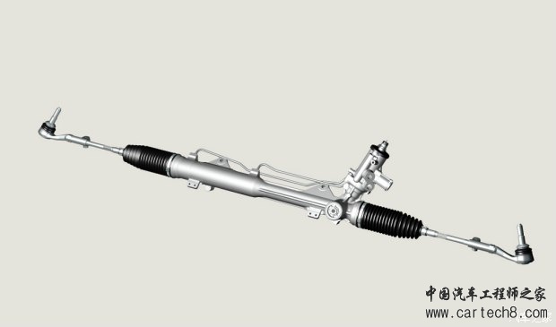

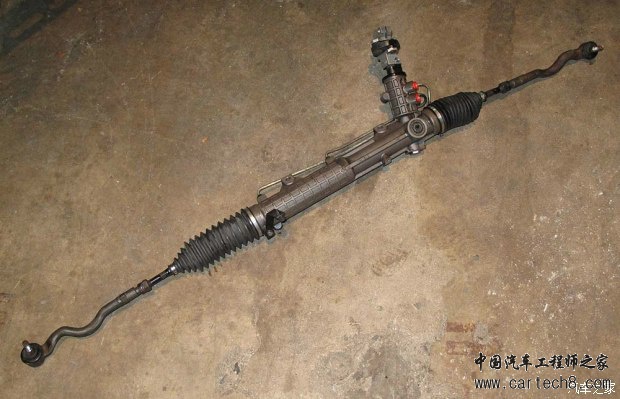

图:宝马E46转向机总成(ZF制造)
当然,HPS的市场配套份额也在逐年递减,因为如下缺点:
1)经济性不好。发动机时刻带着助力泵转,不管你是否打方向都在消耗燃料。浪费掉的能量变成热量让油液升温,因此HPS通常还需要一个专用散热器;
2)助力特性无法兼顾全车速。大家都知道,车速越快,方向盘越轻。这可难坏了工程师:若要低速轻便,那高速就会发飘;要高速稳定,那低速转向就会费劲;取平均的话,又可能两边挨骂。最让工程师不省人事的是,在停车挪车时,发动机通常工作在怠速,泵的输出功率也处于最小,这时司机却需要最大助力,矛盾+郁闷啊!
3)天冷天热,手感会不一样。原因很简单,转向油的粘度受温度影响大呗!
4)系统零件种类多,装车工艺繁杂耗时。

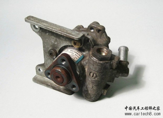

5)无法做到免维护。以诺诺上海店修过的BMW为例,E46的助力泵下课是常事儿,当你原地转向时发现机舱内闷响,就说明离下课不远了。转向机漏油要换总成也不少见,还有漂移爱好者半个月烧烂两套转向系统,才知道对HPS如此缺乏认识。
图:宝马E46使用的助力泵(Luk造)
1)容易造成连带损坏。转向油如同HPS的血液,血液可以运输能量也能传播病毒,扩散感染。当转向泵过度磨损后,金属磨屑会随油液在系统里循环流动,继续使用就会造成系统精密零件的二次损坏,比如转向机里的转阀(超精密)或其他密封零件。遇到这种维修,必须把系统里每根“血管”翻来覆去洗干净,再检查是不是发生了二次损坏。
2)液压油容易污染环境。核心介质是油嘛,漏油、换油都有环境风险,不多说了。

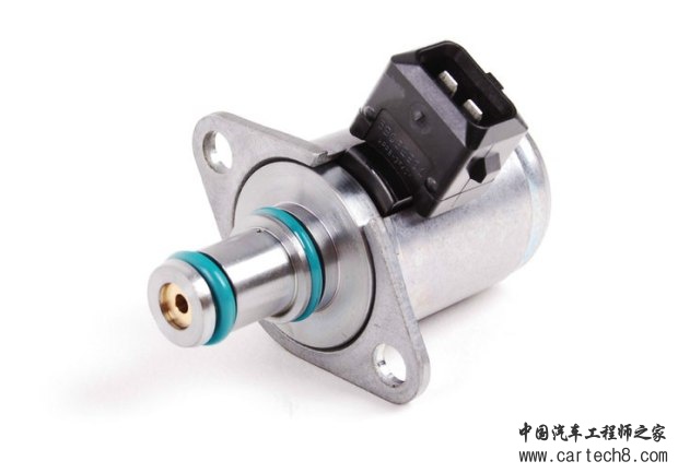

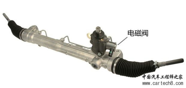

可变助力应用最为成熟的方案是在传统HPS的转阀附近增加一个电磁阀,根据当前车速对液流特性进行调节,真正实现“原地轻盈,高速稳健”的转向手感。
图:ZF的Servotronic产品
图:EHPS使用的电磁阀(奔驰S65 AMG)

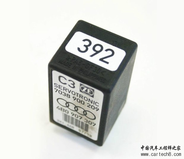

图:火柴盒大小的EHPS电控单元(奥迪A6)
这套系统就叫电控液压助力转向系统(简称EHPS),因为增加了电控部件和电控单元,转向机也变得更加复杂、精密,系统价格基本翻了一番,因此在高端车里才比较多见。欧洲的奥迪A4老早就不惜血本,用上了EHPS,但以操控著称的宝马3系,却是这辈子都没想过用它(惊讶吧?)。

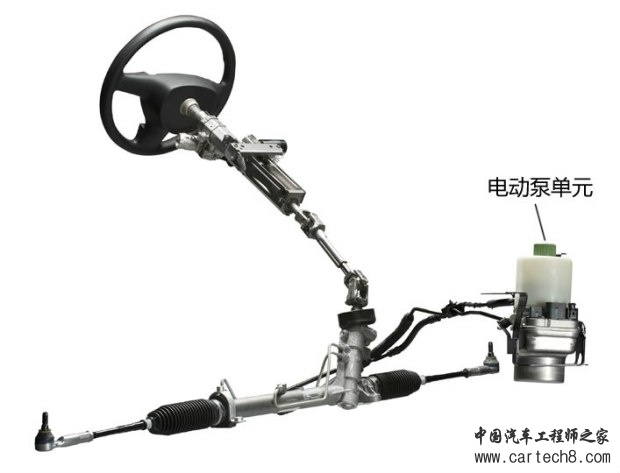

当然,还有其他的类型的EHPS。比如在最早的那批Polo上应用的EHPS系统,液压泵终于告别了发动机,换用电机驱动,而电机的输出完全听命于ECU根据车速和方向盘转速计算出来的“真实需求”。
图:电动泵EHPS

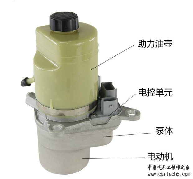

这款EHPS不但实现了助力随车速变化,还切断了发动机和泵的关联,首次证明了转向系统节能是可行的。可惜生命力并不长,因为对电机要求高,系统造价昂贵,成本和收益无法平衡,加之一些固有短板,因此在后来的Polo降本行动中,EHPS首当其冲被换为了普通HPS。后来还看到福克斯等少数车型采用过类似系统,但都是经过降本取舍后才有一定的应用价值。
图:电动泵单元(福特Focus)
