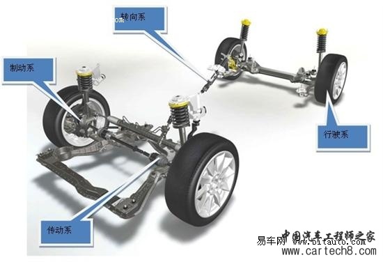

底盘是什么呢?回顾一下车辆的发展史,最原始的车辆是由两个车轮和一根硬车轴压装成一体,而这个"硬车轴"可以通俗地理解为汽车的底盘。由于这种由单一硬车轴组成的底盘在颠簸的路面会让乘客感觉很不舒适,于是聪明的人类就在底盘与车架之间增加了一个缓冲,将车身坐落在弹簧上,所以在车辆行驶过程中,尽管会产生剧烈频繁的冲击力,但由于车身震动被弹簧缓冲,因此车身内的乘客就会得到良好的保护。而这个在底盘与车架之间加进去的缓冲我们称之为悬挂,也就是底盘的最重要组成部分。但是,弹簧受到外界冲击的时候,会往复伸缩,导致车身持续跳动,这时就需要由减震器来迅速衰减车身的跳动,简单来说就是拉住弹簧,让其跳动幅度降低。
『汽车底盘组成剖析图』
随着汽车工业的不断发展,汽车行驶状况也变得越来越复杂,所以面对不同的路况,车辆工程师会想尽一切办法将类似弹簧、减震器这样的悬挂部件加进悬挂系统,提高车辆的适应性,于是车辆底盘悬挂的结构也变得越来越复杂。

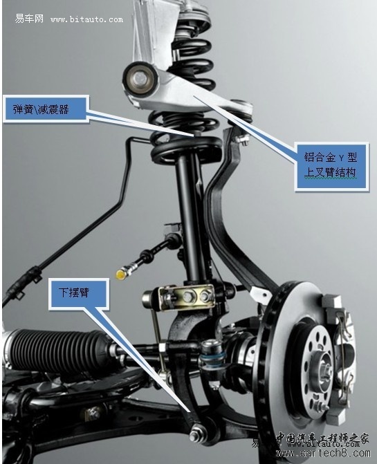

为了说明这个问题,我们用广汽传祺作为例子说明一下。传祺的底盘来自于阿尔法o罗米欧的豪华车旗舰平台166,其前悬挂采用的就是运动型轿车最喜欢的双叉臂式独立前悬挂,这种悬挂的最大特点是拥有一个高位斜置双叉臂结构,其中铝合金上叉臂能够为悬挂带来优异的横向控制力和快速的操作响应,让轮胎能在一定角度范围内保持与地面垂直,抓地力更出色,同时能够减少车身侧倾,让车身保持优雅的姿态顺畅过弯,而在刹车时独特的Y型上叉臂结构和布置方向可以抵抗车身惯性前倾,从而减轻点头现象提高舒适性。

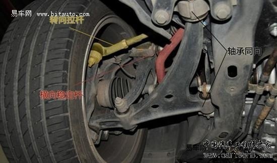

另外,传祺前悬挂带有粗壮的横向稳定杆,通过连接副车架及左右悬挂,在过弯时产生扭转弹力,从而对弯内侧轮胎施加上抬力,对弯外侧轮胎施加下压力,进一步控制车身在过弯时的侧倾,使其具有牢靠的贴地性能,尤其是在弯道中,当悬挂被压缩的时候,车轮还可以保持竖直状态,以最强的抓地能力让驾驶者更为随心地驾控车辆。
也因此,双叉臂式独立悬挂被公认为操控性最出色的一种悬挂结构,绝大多数高性能跑车乃至F1赛车都使用这种结构。尤其是相比麦弗逊悬挂,解决了刚度较小,稳定性不佳,侧倾点头较大等问题,稳定性高,操控感强,同时非常有效地增强悬架整体的可靠性。虽然双叉臂悬挂相对麦弗逊悬挂拥有无可比拟的优势,但是由于双叉臂悬挂成本较高、参数定位较难,普通的轿车一般会采用麦弗逊悬挂,而双叉臂式悬挂会在绝大部分纯正血统的跑车上使用。

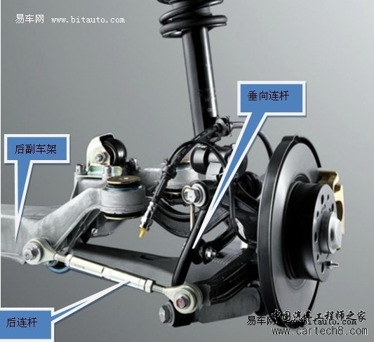

说到后悬挂的多连杆结构,它的特点就是能够大幅度减少来自路面的前后方向力及振动,简单来说就是在车辆起步与刹车的时候,车身出现抬头与点头的现象较轻微,行驶中乘客不容易出现晕车的情况,从而提高平顺性和舒适性。
传祺的多连杆式后悬挂是5连杆式结构,并同样带有横向稳定杆,精密的机械结构使它能够从各个方位把车轮牢牢限制住,只留下上下跳动的自由度。而且连杆越多,每一根连杆作用就越明确,相比双连杆、4连杆,传祺的5连杆后悬挂每一个连杆的受力会减少,结实而不易变形,有利于调教出更好的底盘性能。独特的下摆臂后拖斜置使轮胎在遇到颠簸路面时能将振动向车后方行李厢方向传递,减少传到车身内部的振动,令乘客乘坐的感觉更为舒适。加上带垂向连杆的叉臂五连杆拥有随动转向功能,使车辆在入弯的初期更好地遵循驾驶者预想的路线,令过弯更加随心所欲、更加平稳。

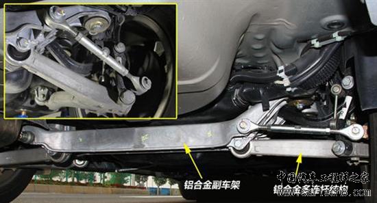

广汽传祺的重要底盘结构,包括后副车架的材料都是用高强度铝合金制造,这在同级车是少有。铝合金的优势在于经久耐用,维护成本低,加上质量轻盈的特性,在减轻整车重量同时,也让车轮负担大大减轻。为了更好地实现轻量化,传祺的前悬挂上叉臂及后悬挂下摆臂同样采用了铝合金材质,令车轮弹跳速度更快,从而保持车身对于方向盘的操作能快速相应,操控更为灵敏,能最大限度的发挥轮胎抓地力,配合直径23mm粗壮的防倾杆,大大提高整车的操控极限。同时传祺的悬挂表现得很有韧性,在前悬挂、车轮和副车架之间每个连接点都使用了厚实的液压衬套,当车辆通过路面接缝等不平处时,悬挂对于地面振动吸收很迅速,保证了车辆直线行驶时的稳定性,使乘坐感觉更加的平稳舒适。

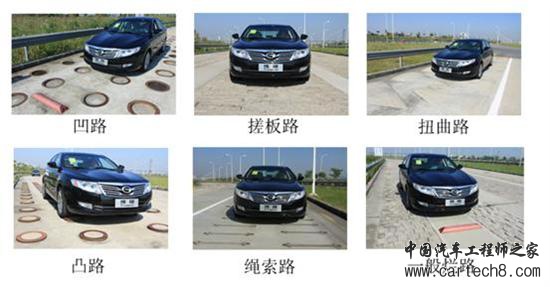

正如不同地域的美酒,特点各不相同,广汽传祺为了达到更优秀的底盘性能,满足中国消费者和汽车爱好者的需求,聘请了世界一流的汽车底盘调教专家MIRA,在全球各地进行了不同项目的底盘调教。广汽传祺在襄樊试验场通过一般烂路、凹路、凸路、搓板路、扭曲路、绳索路等十多种不同模拟路段进行测试,并为了能轻松适应中国各种复杂多变的路况,在这46公里的模拟路段上,广汽传祺一共走了326个循环,总里程1万5千2百公里,让车辆拥有了适应各种恶劣条件的能力,提高了车辆的舒适性与底盘的通过性。
