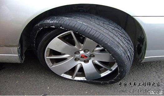

高胎压危害多,但低胎压更易爆胎!
汽车在任何时候都是离不开轮胎的。不同的轮胎会有不同的胎压标准,气打的太足或太瘪都没有好处。简单来说就是胎压越高,轮胎越硬,轮胎的抓地效果越差,同时轮胎的中间位置磨损会比较严重;而胎压过低,轮胎会比较软,摩擦力会增大,但却容易导致轮胎过热而引发爆胎。对,你没看错,许多爆胎都是因为胎压过低导致的……

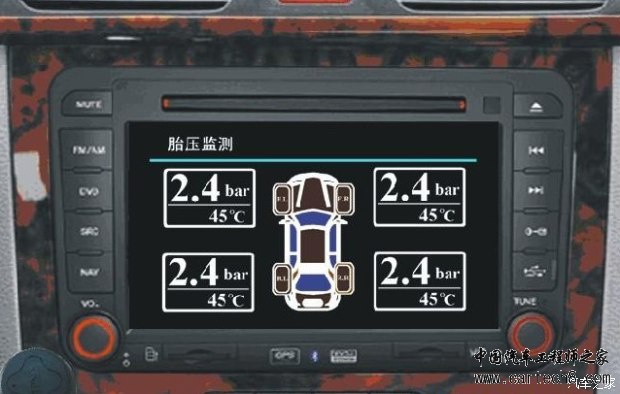

关于胎压监测的分类,从整体来看,其实只有两种。一种是直接式,把压力传感器直接装在气门嘴处时时监测压力的;另一种则是间接式,通过轮速传感器监测不同车轮的转速监测胎压状况的。一般来说,直接式的胎压监测系统会优于间接式。因为可以时时监测每个轮胎的状况。
(上图为直接式的,可以单独显示胎压)

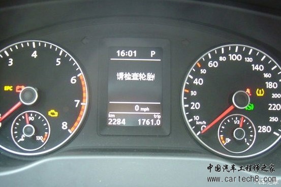

如果您不确定爱车装的是那种胎压监测也很好区别,在胎压监测提示系统中,能显示出轮胎压力值的,就是直接式的,不能的就是间接式的。有些车原厂就已经自带胎压监测系统,理论上出现问题会自动报警。不过间接式的检测系统由于监测原理的制约,只能告诉您胎压不正常,并不能提示出哪个车轮不正常,或者是因为胎压过高还是过低而导致的不正常报警。所以您必须要一个一个车轮排除,才能锁定故障车轮。
(上图为间接式,只提示故障,不能显示每轮胎压)

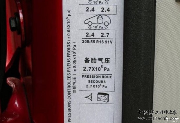

关于正常的胎压的标准,不同轮胎品牌、型号、以及不同的使用温度、车辆载重都会有相应的标准值对应。一般来说车辆车门内侧会有铭牌对标准胎压值有所标注。
本文开篇是AT君提到过,有些司机朋友会通过对着轮胎踹几脚和目测法来衡量胎压标准。实际上这种做法并不科学,而且科学实验表明,一般胎压高出或者低于标准胎压值1bar左右时,无论脚踹还是目测都并不明显。当然这些其实还会根据不同司机的经验不同而有所差异。不过对于经验并不充足的朋友来说,一套合适的胎压校准工具还是应该入手一套的。

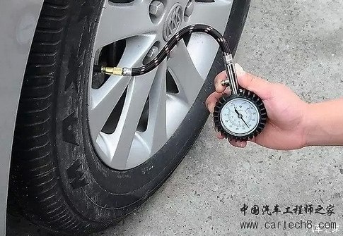

[b]手持胎压表:最直接,最便宜
价格范围:几十元不等
手持胎压表是最常见的胎压校准工具,最大的优势就在于使用方便还便宜!这类的仪表一般分为机械指针的和电子的两类,相对来说,AT君认为机械的更可靠,不爱坏。一般修理厂都用。

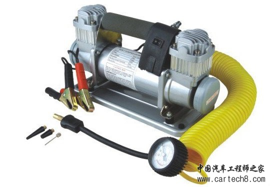

打气泵:使用起来不顺手,但功能实用
价格范围:几十元到两三百元不等
这个就是打气泵和胎压表一体的产品,可以单独测量胎压,亏气的话可以立刻打气,使用车上点烟器的12V电源就够,不过拎起来可能不太便捷。如果经常跑长途或者外出游玩自驾的话,还是应该购置一个。

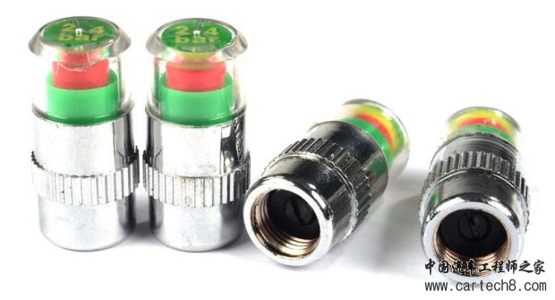

胎压警示帽:便宜、直观、不准确、易丢失
价格范围:一二十元
这种产品可以直接安装在气门嘴上。工作原理就是通过轮胎压力将里面的阀体顶起。根据压力的不同,被顶起的阀体的高度和颜色也会有所不同,通过颜色和高度的差异来表示胎压数值。最大的优点就是便宜、直观。但缺点就是非常不准确,只能用绿色表示正常、黄色表示亏气、红色表示严重亏气,但是到底亏多少就不得而知了。当然,它还有另外一个缺点就是非常容易丢失。

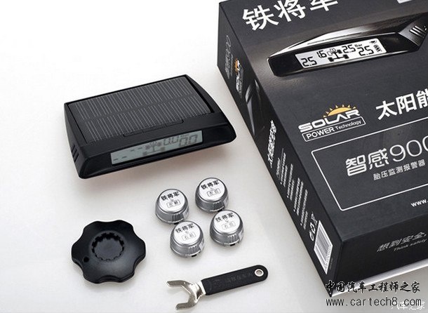

外置型:
通过将压力传感器安装在气门嘴上,来监测胎压。数值比较准确,同时价格也相对便宜,一般在五六百元就可以买到,同时个人操作安装起来也没什么压力,基本上都可以自己搞定。不过缺点也很明显,就是拧在气门嘴上的安装方式非常容易丢失,也很容易被撞坏。毕竟也是几百块钱的东西……

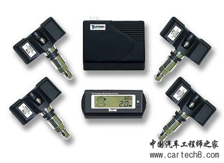

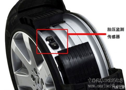

内置型:
原理同上述一样,只不过改为安装在轮胎内部,替代原厂气门嘴。不同的品牌功能略有不同,价格相对较贵,一般几百到一两千都有,数值也比较精准,也不用担心被盗或者跑丢状况。不过安装比较麻烦,车主自己无法完成,在安装过程中还会需要拆装轮胎、动平衡等工序,花费较大。
