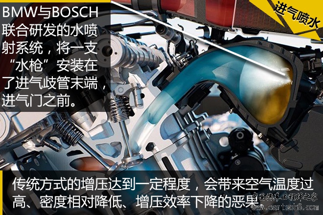

  严格讲,BMW与BOSCH联合研发的水喷射系统并非直接将水往汽油里面掺和,而是先让水和空气混合,在进入缸内直喷的气缸中。有了水喷射系统的加持,进入气缸的高压空气经过水雾的“洗礼”,温度降低了,相对密度提高了,这更有利于增压效果的显现。

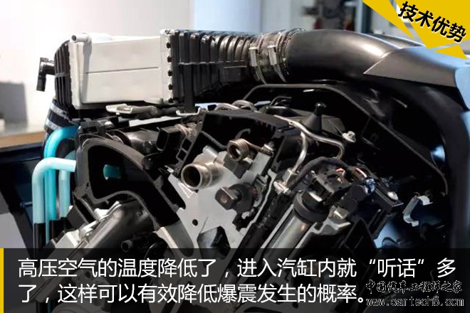

  优点1:有效降低爆震的概率
  对发动机来讲,爆震简直就是噩梦。所谓爆震,就是油气混合气在点燃后发生及其剧烈且不受控制、不规则的燃烧,对于汽缸的寿命有很大影响,甚至会直接损毁汽缸。
  如果进气的温度能降低的话,气缸内的油气混合气就“听话”多了,“冷静”下来的混合气点燃后也就不那么暴脾气了。
  由于爆震的概率降低,搭载水喷射技术的发动机甚至有希望使用燃油标号较低的汽油。

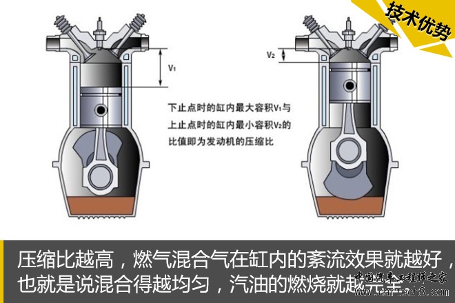

  优点2:提高压缩比,提升输出功率
  只要捏住了爆震的命门,工程师就能“大开杀戒”了。比如,搭载水喷射系统的发动机可以进一步提高压缩比。例如B38发动机,原本是9.5:1,有了水喷射系统后,宝马工程师直接给这台发动机上到11:1,输出功率提升10%。有同学会问,多了水蒸气怎么还对性能提升有利?其实喷油量、压缩比才是决定发动机输出的最大因素,而水蒸气是几乎不参与反应的。

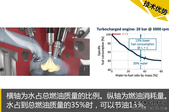

  优点3:改善低转速和高负荷的工况
  水喷射系统最大的作用,莫过于省油。这套系统中水的喷射量是可控的,最高能达到喷射后混合物总质量的35%。而在这种条件下,发动机的λ=1,也就是说理论上汽油可以完全燃烧而没有浪费!根据发动机负载不同,在低转速/高负荷情况下省油的效果是最明显的。
