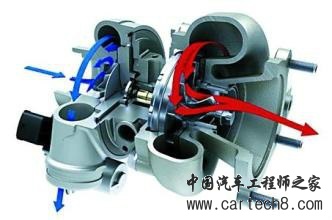

涡轮增压即利用废气吹动废气涡轮,使废气涡轮再带动进气涡轮,从而增加发动机的进气量,达到提高发动机功率和扭矩的目的。

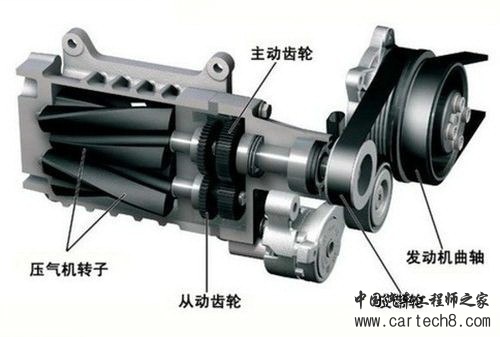

机械增压则是直接利用引擎出力来驱动增压器,再将高密度空气送入汽缸内以提高引擎的输出功率。
两者的本质区别就是一个由废气带动,一个由发动机带动;一个不消耗发动机动力,一个消耗发动机动力。因此,涡轮增压器往往搭载于小排量车型上,而机械增压则更多搭载于大排量车型上。

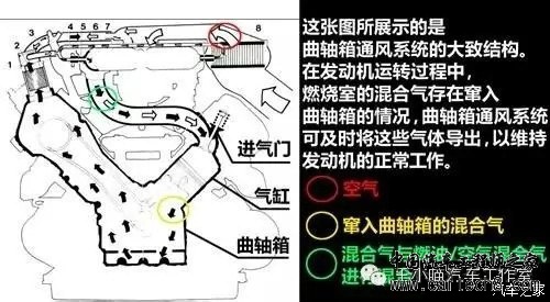

严格来说,不存在绝对不烧机油的发动机。由于活塞环不可能做到绝对的密封,所有会有极少量的机油分子没有被刮掉而留在燃烧室内被烧掉。另外由于发动机的高温工作环境会导致一部分机油气化,进而通过曲轴箱通风系统进入油气分离器内,然而油气分离器做不到完全将油气分离,最后的结果就是大部分机油被成功分离重新回流到油底壳内,还有极少一部分未被分离的机油蒸汽会随空气进入进气歧管内参与燃烧。由于这部分消耗的机油量很少,所以一般不会被察觉到。
回到涡轮增压发动机上。一般的涡轮的工作转速很高,导致涡轮的工作温度达到近千度,普通的防冻液难以承受如此高温,所以只能通过机油对涡轮进行降温,以保证涡轮增压器的正常运转。加上涡轮增压器采用全浮动轴承,涡轮轴承实际上是泡在机油里的,这便会导致机油的蒸发量进一步加大,使更多的机油蒸汽进入进气歧管内燃烧掉。(这也就是为什么进气门会存在积碳的原因了),加上发动机气缸窜气导致的机油正常消耗量,就会使我们明显的感觉到机油消耗量的增加。
