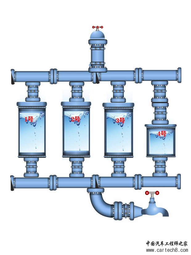

这些东西听起来比较晦涩难懂,我们准备了几张示意图,来说明电池组不均衡会发生什么。为了直观,我们使用水流来模拟电流,而图上的连接方式虽然和实际电池连接并不相同(图为并联,电池串联),但是每个水瓶加水与放水的模式,与电池充放电的情况基本一致,作为原理说明应该是够用了。

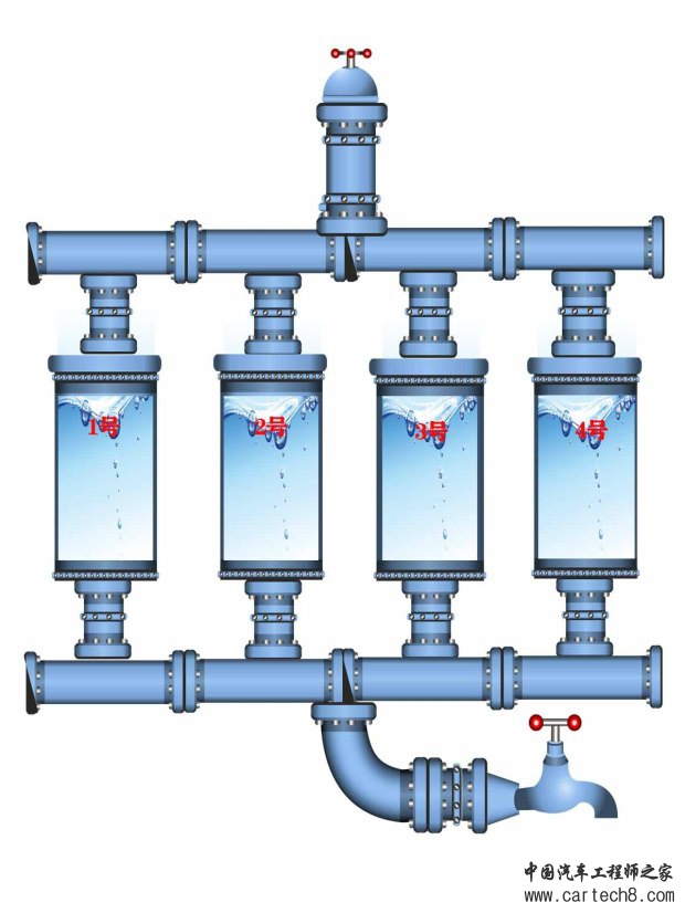

这就是我们用来模拟电池充放电的水瓶系统,为了简便,用了四个水瓶(秦、唐的电芯数量都超过150个,如果用150个水瓶,那咱甭干别的了,光数瓶子去了)模拟电芯,上边的给水管代表充电,下方的下水管代表放电,单个水瓶无单独控制的阀门。加水时,一个水瓶加满即停止加水;放水时,一个水瓶放空即停止放水。

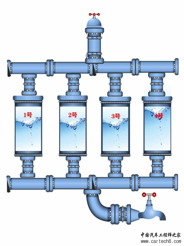

这是比较典型的不均衡情况,大部分水瓶(电芯)是满的,而某些水瓶(电芯)未满。如果这个模组放水的话,会发生什么情况呢?现在,我们打开放水阀门,然后就是等待奇迹的时刻。嗑一堆焦糖瓜子以后,他们到了这个状态:

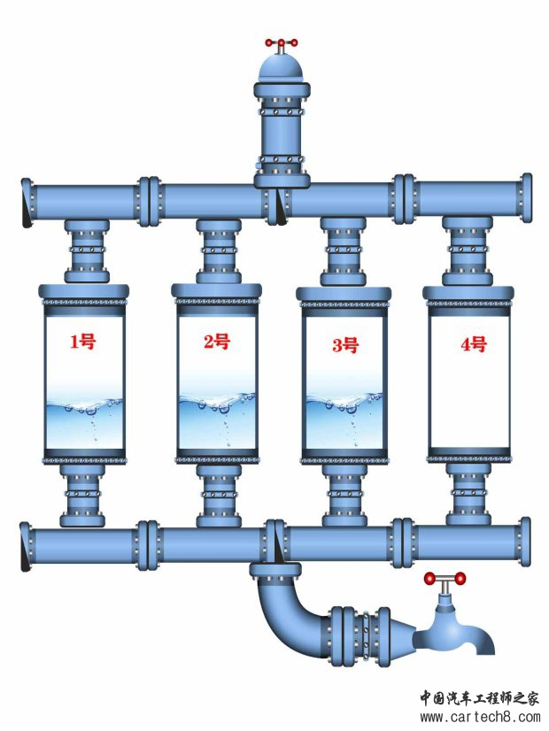

因为4号首先放空,所以整组停止放水。这时,1、2、3号依然有剩余水量无法放出,而整个模组,只释放出了最大容量的3/4。这时候,各个水瓶的容量是正常的,但是成组后,只能发挥出一部分效能,这就是失衡以后的容量降低。

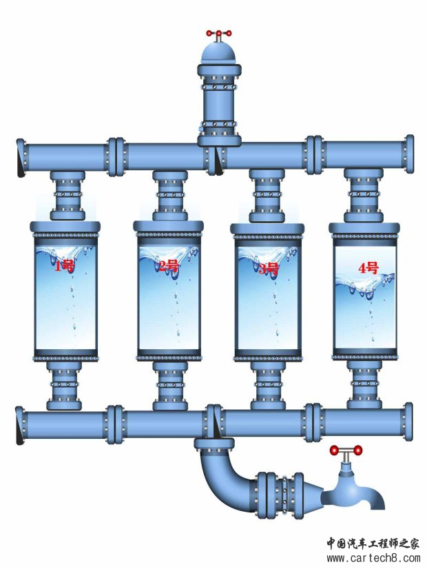

这是另一种不均衡情况,加水时,某个水瓶提前满了,这时候,其他的水瓶都无法被加满。这种情况下,如果放水,会怎么样呢:
对,虽然这个水瓶还剩余一些水,但是因为其他瓶子空了,这些水同样放不出。而模组还是只能达到3/4的容量。
