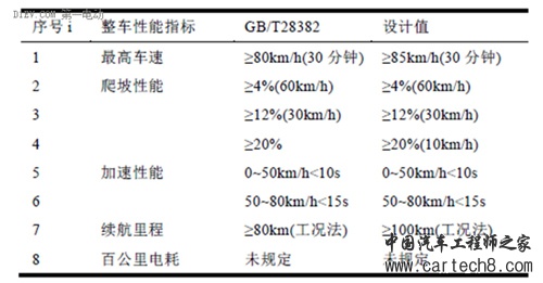

  第7项可认为是动力性指标,第8项可认为是经济性指标,统称为性能目标了保险起见,本文将性能目标定得比国标稍微高那么一点点,如下图:

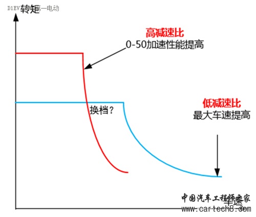

  上图表达了一个意思,在没有变速器的情况下,最高车速、加速性能与百公里电耗三者之间是此消彼长的关系,不可能同时达到3者最优。图中上面那个箭头,体现出在没有变速器辅助下的电机的尴尬:要么采用小减速比,尽量提高最高车速性能;要么采用大减速比,尽量满足0-50km/h的低速加速性能。具体来说如下面的示意图所示,如果采用了小减速比,那么最大车速会提高(蓝色线);如果采用了高减速比,那么最大车速会变小,但在0-50km/h的最大输出转矩增加,加速性能会提高。这就是所谓的性能指标的trade-off关系:你好我不好,你不好我才能好,这是一对冤家的矛盾。
