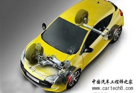

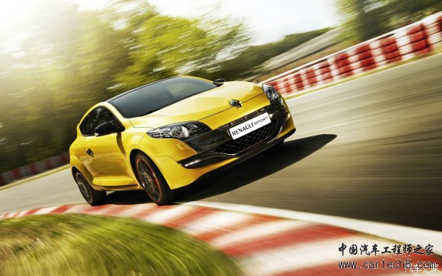

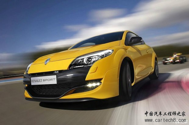

梅甘娜R.S. 倔强的小钢炮
[/b]
[b]

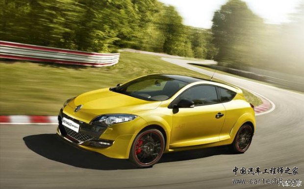

要说梅甘娜这款车,国内消费者其实并不熟悉,打个比方就好比福特的福克斯这类运动两厢车,而梅甘娜R.S就好比福克斯ST,亦或是国内没有的福克斯RS这种运动款。再比如就是高尔夫和高尔夫GTI,在往上还有高尔夫R。这下明白了吧。但要说这不过是个运动小车,有什么可屌的?
因为它两次创造了纽博格林北环最快前驱车的记录!而它的后桥是扭力梁悬挂,没错就是我们熟悉的那个有的车会断的扭力梁!

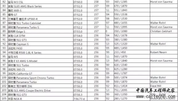

2014年,雷诺梅甘娜R.S.275 Trophy-R以7分54秒36的成绩再次刷新纽博格林北环前驱车的最快单圈成绩。(之后被本田Type-R打破),而这台被誉为跑车终结者的赛道机器却采用的扭力梁后悬架。这个圈速有多屌?

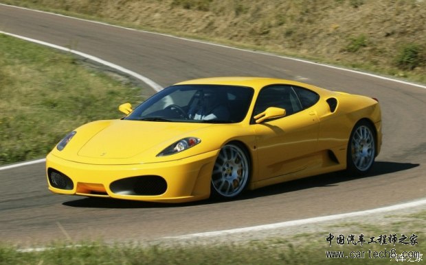

你可以看下,笔者查到的在该车创造记录前,(2013年)这个圈速范围都是什么样的家伙!那时期,保时捷911 GT3、法拉利F430也只能在7分54到7分55这个区间徘徊,要知道这些车与这个小车在价格和级别上可是差着好几个级别呢!你开着法拉利在街上是什么回头率,而开着这个小车可能都没有人看你,但是它却可以对法拉利说,不服?赛道上削你!
法拉利?干你!
为什么这台6MT+2.0T(最大功率为195 kW/265匹马力,峰值扭矩为360 N·m)的动力,还搭载着扭力梁的后悬架,前置前驱,可以在众多跑车之中脱颖而出?
主要原因是这款小车就是专为赛道而生的,专为创造圈速的速度机器。梅甘娜配备了前轴限滑差速器,在车辆高速过弯时,可以帮助外侧的车轮获得更多的动力,减少前驱车在高速过弯时候会出现的比较明显的转向不足。如此带来更精准的操控,使车辆能始终按照驾驶者的意图轨迹行驶。
此外,更强的车身硬度、更灵活的车尾随动性和车辆的整体均衡性都是设计师们的初衷。这也就代表着它几乎抛弃了舒适性,性格倔强的它可能并不适合日常生活的代步驾驶。

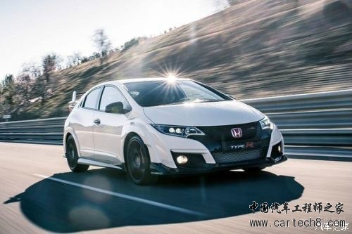

本田思域Type-R,纽北最速前驱车
[/b]
[b]

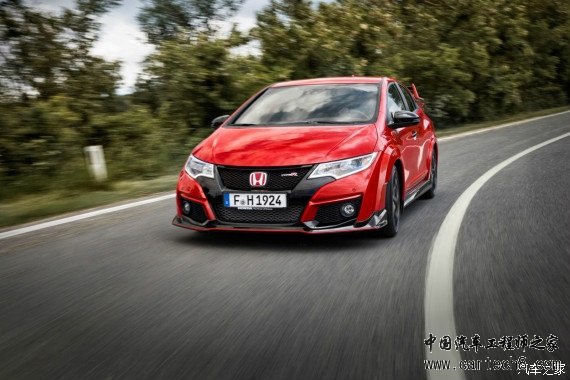

本田思域TYPE-R的手下败将包括圈数7分52秒的兰博基尼盖拉多LP560-4、圈数7分54秒的保时捷911(997)Turbo、圈数7分55秒的法拉利F430 F1,三大超跑厂商的得意作品都比不上这个日本小车。
思域TYPE-R搭载的2.0升VTEC涡轮增压直喷发动机,在6500rpm时爆发310马力最大功率,在2500rpm时获得最大扭矩400牛·米。更重要的是,其搭载了H型扭力梁后悬挂。

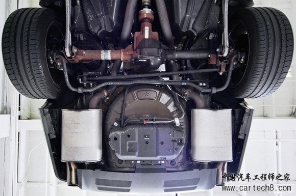

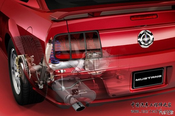

福特野马,难以驯服的整体桥
如今,野马的最新一代产品已经换装了多连杆后悬挂,而从前那个难以驯服的美式肌肉代表,其实一直采用着整体桥的悬挂形式。
有人说,老款的V8野马开在山路上简直就是灾难,这也就是为什么《速度与激情》的东京漂移最后终极山路漂移用野马显得这么屌。
还有《极速60秒》中,当尼古拉斯凯奇非常认真的用手抚摸那辆经典野马,并真诚的与她对话时,你就应该知道,驾驭这台让人又爱又恨的机器,你应该满怀敬畏之心。
野马的后悬架后差速器上方拥有一个额外的拖臂与车身连接,这样与下方的两个托臂共同限制后轴相对与车身的旋转,让野马全力起步时后轮的跳动现象大为缓解。这样的设计相对于老款野马的钢板弹簧结构无疑是一个进步。
此前,野马是少有的还在使用硬轴式非独立悬架的双门FR运动车型。福特公司的这种坚持,就像911车型坚持使用结构并不合理的后置后驱布局一样,只有迷恋野马车型的人,才会懂得它的与众不同。

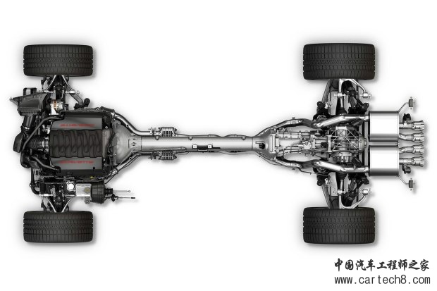

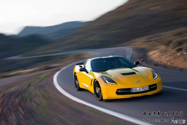

克尔维特,板簧儿超跑
[/b]
[b]

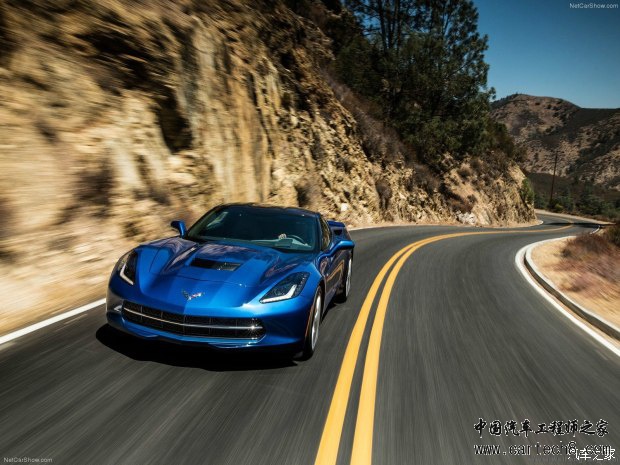

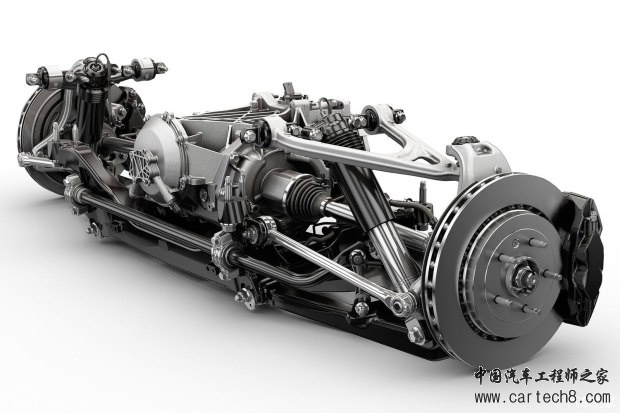

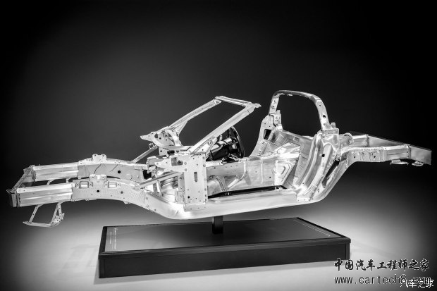

从C2开始,克尔维特就一直用“板簧儿”式后悬挂创造着传奇。并一直沿用到最新的C7上。官方给起了个好听的名字叫“复合式叶片弹簧”(车扯君称之为双A臂多连杆板簧 儿),与我们通常认识的大卡车上的板簧不同,他采用了横向安装,并与下摆臂相连,材料并非钢制,而是复合玻璃纤维材质,其材料特性远非一般的钢板弹簧可比。
为什么C7任性的使用“板簧”呢?轻量化是最大的原因。钢制螺旋弹簧的重量不可小视。此外就是刚性的考虑,传统的承载式车架布置,双A臂悬架的螺旋弹簧一端需要连接悬架的摆臂,另一端需要连接车身,这样车身其实是受力的。而C7这样的板簧结构,车身塔顶处无需再受到来自螺旋弹簧的冲击力,因为这跟板簧的受力点都在下摆臂和铝制副车架上,刚性无疑是更优的。
板簧这样的古老结构可以追溯到马车时代,但在现代材料科技(复合玻璃纤维)和自动控制技术(电磁主动悬架)武装下,雪佛兰已经将“板簧”结构的性能发挥得淋漓尽致。这就是科尔维特的“板簧”,一招鲜打遍天下无敌手的原因,谁说只有欧洲性能车才会调底盘秀操控?定圆测试得出的横向1.08G侧向加速度,秒杀了以操控著称的911卡雷拉S。
这款超跑级的美式肌肉跑车坚持着非承载式车身和板簧的个性,并且通过巧妙地设计能带来如此般令人血脉喷张的驾驶体验,真让人拍案叫绝!
