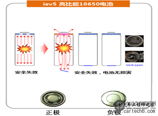

2)电芯结构设计确保电池失效以正确的方式释放压力及能量。双向安全阀壳体结构,保证电池内短路不起火、不爆炸。
图1 电池单体双向安全阀门结构设计
图1 电池单体双向安全阀门结构设计

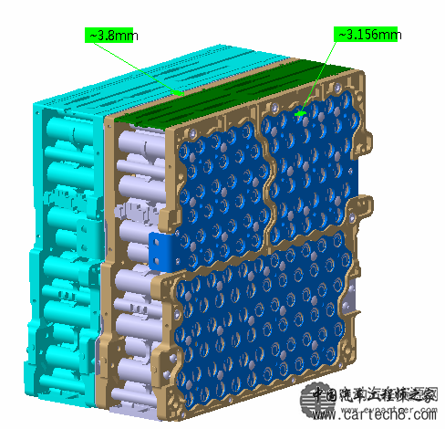

3)单只电芯储存能量有限,一旦失效不会殃及其他模块而引发热失控。模组安全结构设计,单体间距3mm,模组间有4mm宽排气通道,确保电芯失效不会引发电池包热失控。
图2 模组安全设计
图2 模组安全设计
