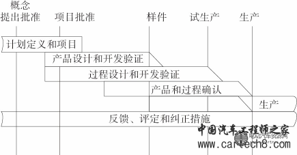

在产品质量前期策划(advanced product quality planning,简称 APQP)过程中,新产品 研发过程一般由5个阶段组成:计划定义和项目、产品设计和开发验证、过程设计和开发验证、产品和过程确认,以及反馈、评估和纠正措施,APQP 进度图如图 1 所示。
APQP 进度图
 1 APQP 进度图
借鉴APQP流程,电动汽车系统级EMC开发流程 可包括:EMC规划阶段、EMC系统架构布局阶段、EMC设计阶段、EMC系统测试及状态冻结阶段以及EMC评估、评审和优化阶段。

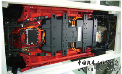

“线”即为前面建立的各“点”之间的互连线缆,是整车电气系统的重要组成部分。线缆布置的基本原则:尽量短、避免交叉、走向美观、安装固定方便。以i-MiEV 车底盘下线缆布局(见图2)为例,其线缆短、线缆无交叉的特点显而易见。

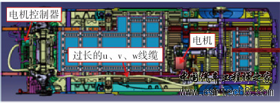

4为某车型不合理的电机系统(电机和电机控制器)布局图,该布局导致UV线缆过长,根据设计经验,该方案存在辐射发射超标风险,EMC评审不通过,该布局方案未获批准。

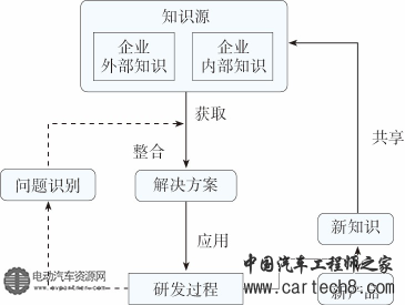

EMC设计虽然不是什么新鲜技术,但其需要大量专业设计、制造工艺以及管理等知识的支撑,并要参考一切可以指导团队和员工决策或行动的信息、标准、规范、法则及经验,最终形成用于指导生产的设计知识体系,研发过程中知识流动和转换框图如图 5 所示。
新产品研发中知识的流动和转换框图
新产品研发中知识的流动和转换框图

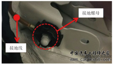

接地设计主要包括接地线的工艺、接地螺栓和螺母选型、接地点防腐蚀处理工艺设计等。图 6为某型号电动汽车接地设计细节,可作为参考。

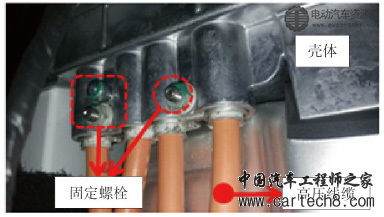

屏蔽设计的关键之一在于高低压电器部件壳体设计,如何将工业设计等技术和壳体屏蔽设计技术巧妙结合在一起,体现 EMC 设计技术和艺术的完美结合,是本部分的难点。由于壳体开模成本较高,建议全新开模在评审通过后确定。
应当指出,在选用屏蔽线缆时,不仅要考虑其屏蔽性能,还要考虑成本、机械强度等特性。当整个电缆受到过多的机械、天气和潮湿的影响时,影响最严重的屏蔽部分就是连接处,通常使用5年之后性能将下降一个数量级(20 dB)。

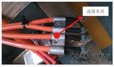

对于多电缆入口的机箱壳体,为保证屏蔽连接的连续性,电缆屏蔽连接方法可参考图 7

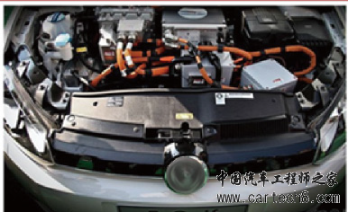

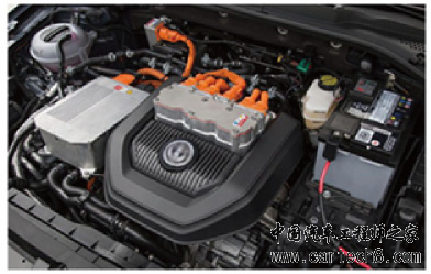

某型号电动汽车电机系统设计(网络资料)
a)电机本体   b)电机及集成控制器
某型号电动汽车电机系统设计(网络资料)

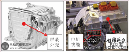

若考虑成本,部件屏蔽设计难以做到完美,可考虑系统级解决措施。图8为某型号电动汽车电机系统设计,为降低 UV线缆可能带来的辐射发射问题,其在电机端增加一金属屏蔽盒,在提高EMC 设计的同时提高了IP防护等级。
