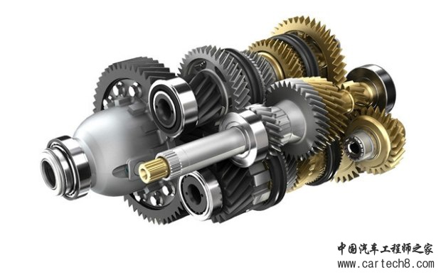

平时,大家无论是乘车或者自己开车,大多数情况下留意的都是发动机的声音,也许还会有风的声音,和发动机连着的那台变速箱,似乎从来不会发出什么声音 作者:玩车教授
平时,大家无论是乘车或者自己开车,大多数情况下留意的都是发动机的声音,也许还会有风的声音,和发动机连着的那台变速箱,似乎从来不会发出什么声音。但当我们乘坐一些很老旧的客车或者货车时,又或者是从电视上看赛车比赛的时候,我们都能听到有一种奇怪的尖叫声,这种声音随着车速越来越高,音调也越来越高,到底这是什么怪声?
这种噪音一般来自两种东西:变速箱、或者主减速器。主减速器的噪音不在我们今天讨论的范围内,我们主要探讨手动变速箱的噪音问题。

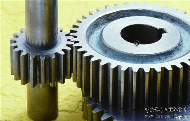

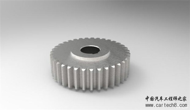

在一些老式的大型客车或货车上,这种声音一般来自于他们的直齿变速箱齿轮。直齿齿轮,就是齿顶部呈水平状的齿轮,这种齿轮也就是我们生活中最常见最普通的齿轮。这种齿轮有个优点:传动效率很高,可耐受的扭矩和动力都很大。因此对于重型车辆来说很理想,而对于要求驱动效率最大化的赛车来说,直齿齿轮也是很好的选择。但直齿齿轮由于本身产生的振动比较大,车速越高,齿轮转速越高,这种振动噪音就越大。

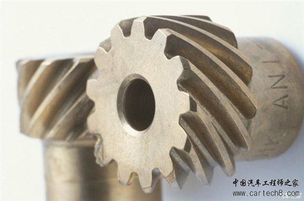

为了解决直齿齿轮的噪音和难以入挡的问题,人们发明了斜齿齿轮。斜齿齿轮的齿顶部是呈一个斜面的。由于斜齿齿轮传动时齿轮之间的共振量相比直齿大幅减少,因而噪音也就少很多了,同时,入挡也会更容易。
但斜齿的劣势在于可耐受扭矩和动力弱于直齿,传动效率也低于直齿。但一般的车子并不需要这么苛刻的使用条件,因此斜齿的优势完全可以取代劣势。而且随着工艺的进步,现在不少重型车辆也大范围地使用斜齿齿轮了。
