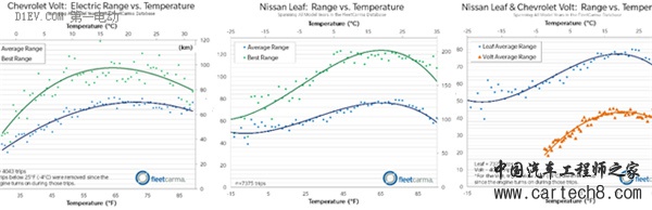

  1.1 数据来源一:Fleet Carma Electric Range for the Nissan Leaf & Chevrolet Voltin Cold Weather
  图1 Volt和LEAF的实测结果
  如上图所示,整个数据可以分为最好的里程数据和平均的里程数据,根据拟合的结果20摄氏度的时候是厂家宣称的以及EPA的结果,随着温度的下降,其里程开始大幅下降。
  注:数据来源的这家公司是一家专业的咨询公司,主要对电动汽车的车队进行测试,然后分析报告。

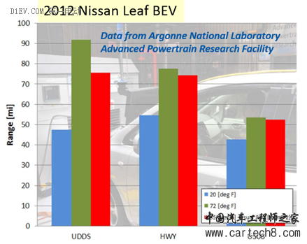

  1.2 Argonne实验室分工况的测试数据
  实际的情况来看,这个温度和工况是深度相关的,不同的温度和不同的工况对车的续航里程是由更为细致的影响的,在后续的分析中会解释,这牵涉到电池的放电和能量回收。
  图2 Argonne实验室的测试数据
根据数据化的处理之后,我们可以对低温带来的影响做出一些初步的结果,如下图所示,这里其实可以把消耗电能的使用成本定量化。
  图3 根据车队的统计数据的基本结论对比

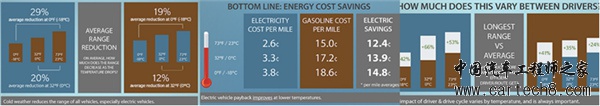

  低温对于车辆的影响,是所有电动车(包括插电车辆)共有的问题:
  a)燃油车和电动汽车同样在低温下燃油经济性下降,相对而言电动车更明显,到0度20%的影响,-18度30%
  b)由于低温的影响,使得电动汽车在冬天的用电的使用成本要增加了35%~45%
  c)越到低温的时候,个体差异性就变得更重要,往下偏差,里程下降一半也不是不可能的

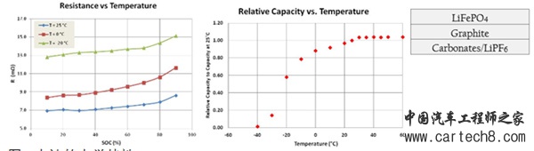

  2.1 低温下电池的特性变化
  低温对电池的主要有护理和化学两方面【2】。物理的影响主要是a)电解液由于温度的变化影响使得粘度变化导致离子传输降低和b)聚合物组分在单体内趋于变脆(在电极内的活性材料由于粘合剂失效而分离)。化学的影响:添加剂的影响还有SEI膜的影响。
  低温对电池的电学性能主要如下图4所示:
  1)内阻上升:在不同的工况下,能量回收占电动汽车能耗下降的这块,由于电池的SOF显示可充电功率的下降,也会大大降低能量回收率。
  2)可用容量的下降:如下图所示,电池的OCV和电压平台都会下降,使得电池的可放电容量下降了。
  图4 电池的电学特性
  这里包含了很多的内容,实际的BMS面对低温下的电池,根据保护策略确实需要一番重新的计算。所以这个事情,其实也是不可避免的一个路子,和电池大小无关。

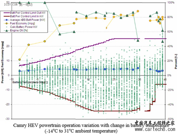

  图5 凯美瑞HEV镍氢电池燃油经济性
  这里低温带来的影响还有充电,由于锂电池在低温下充电会有较多的安全问题,使得低温下。

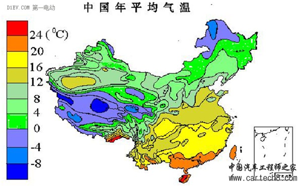

其实目前东三省推广新能源其实却是有些难度,如果要推,必须改装高效率的电池加热系统,或者直接采用液冷和加热系统。这个未来东三省的公交系统的新能源,可能采取的电池设计路线就完全不同了。如果在极低气温下,车辆的充电和车辆的启动其实都是个问题,系统会根据电池的问题进行限制启动。
  图7 中国平均气温分布表

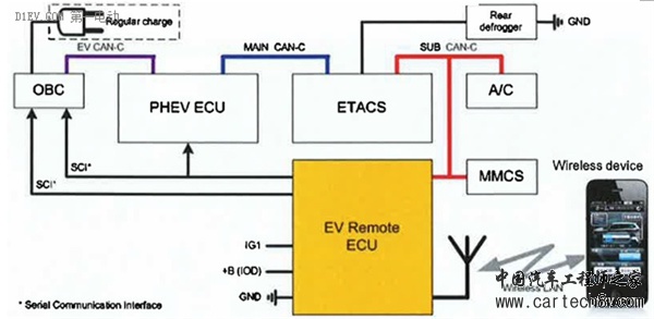

  2、为车辆设计远程预充功能

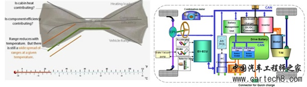

  在出发之前用手机连接车辆先把车子热起来。这里的设计是通过手机来命令车辆从电网中通过车载充电机取电,来预先加热电池。这个功能,在前阶段的充电标准草稿GB18487.1的据理力争下,总算保住了PWM的连续性,也为后面车辆可以实现这个功能留下伏笔。
  这个功能设计,其实是手机=》车厂数据中心=》车辆的Telematic系统,通过总线唤醒的方式来唤醒车辆的VCU,然后打开车载充电机和HVAC系统,给电池和整个系统加热。在这种模式下,电池的能量是旁路掉的,VCU可以忽略BMS的情况,而专门从车载充电机这里取得能量。
  图8 采用Telematics进行预加热设计

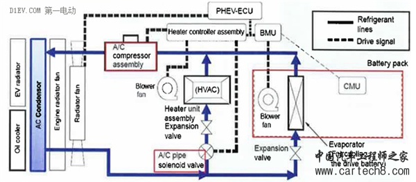

  图9 电池的加热和散热系统

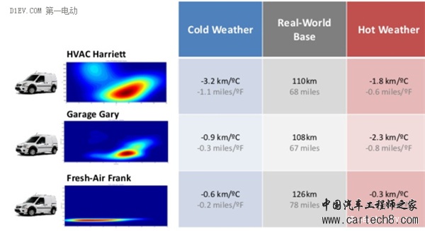

3、建议客户停车库里面:根据数据来看,如下图所示,在冬天将车子停在室外和室内车库里面差异是很大的。图10还是那家咨询公司做的数据分析,将全顺EV放车上进行对比,这里把温度和损失的公里进行了进一步量化。
  图10 室外放置和室内放置的差异化

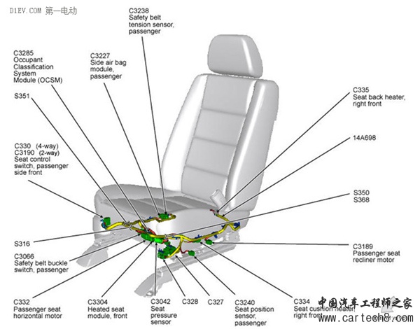

  4、用座椅加热:目前车辆是可以劝说客户为了最大程度的增加效益比,用更少的能量来提高冬天的舒适度。典型的座椅内部的线束和配置情况如图11所示。
  图11 座椅内部总成和线束
