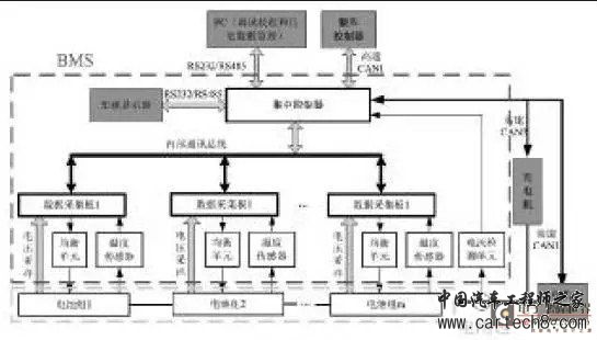

  在北美,BMS系统通常包括检测模块与运算控制模块。
  检测是指测量电芯的电压、电流和温度以及电池组的电压,然后将这些信号传给运算模块进行处理发出指令。所以运算控制模块是BMS的大脑。控制模块一般包括硬件、基础软件、运行时环境(RTE)和应用软件。其中最核心的部分应用软件对于用SimulinkXSS开发的环境的一般分为两部分:电池状态的估算算法和故障诊断以及保护。状态估算包括SOC(StateOfCharge)、SOP(StateOfPower)、SOH(StateofHealth)以及均衡和热管理。
