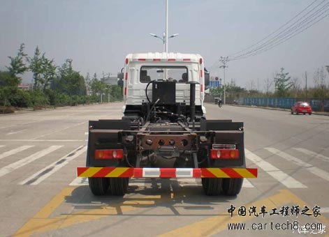

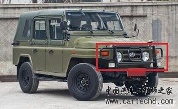

通常意义上的汽车保险杠系统由外板(保险杠壳体)、吸能盒和横梁这三大部分组成,按照功能的不同,保险杠可以分为非吸能式和吸能式。首先来说非吸能式,非吸能式,顾名思义就是指不具有缓冲吸能性的保险杠,非吸能式保险杠主要运用在商用车上,且外板多由金属材料制成。
老式吉普(上图)和商用卡车(下图)采用的多是非吸能性保险杠
非吸能式保险杠
非吸能式保险杠自身的刚性较大,在碰撞时防护自身的同时,也会对其他车辆和行人造成较大的伤害。根据2013年颁布的《汽车防护杠》行业标准,非吸能式保险杠将逐渐被淘汰,取而代之的将是吸能式保险杠。

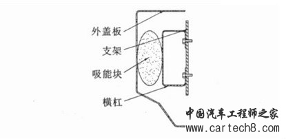

吸能式保险杠原理
吸能式保险杠的缓冲性能较好,按照吸能原理的不同,可以将吸能式保险杠分为自身吸能性保险杠、液压吸能式保险杠和带气腔式吸能保险杠。液压式吸能保险杠和带气腔式保险杠吸能保险杠由于结构复杂,造价昂贵,因而目前的应用很少,在此也就不再深入介绍。我们主要来了解一下应用非常广泛的自身吸能式保险杠。

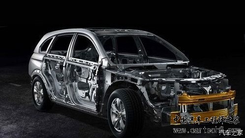

主动吸能式保险杠系统结构

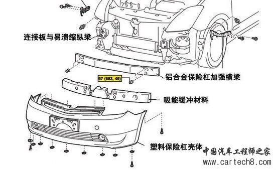

自身吸能式保险杠主要由外板、吸能盒和横梁这三大部分组成,外板最初由金属材料制成,不过从20世纪80年代起,外板开始使用塑料,原因除了金属板对行人的伤害较大外,还与汽车的轻量化发展及美观有关。
这张图很好地说明了隐藏在外板下的保险杠结构

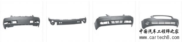

在现代汽车工业大发展的时代背景下,保险杠除了起到低速状态下的碰撞防护外,还必须与汽车的外观相统一,此外还要满足汽车轻量化的发展要求,而塑料这种质量轻、强度高、涂装性能好、制造成本低的材料恰好可以满足吸能式保险杠外板的需求,因而从上世纪80年代起,塑料成为了吸能式保险杠外板的主要材质。

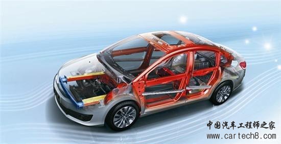

蓝色部分即主动吸能式保险杠
这里需要说明的是,使用塑料而非金属作为外板材质并不是偷工减料,而是由保险杠的功能和金属材料的缺点决定的。首先,汽车发生碰撞时,起主要吸能作用的并非保险杠外板,而是保险杆外板后面的吸能盒,因此没必要使用金属材料作为外板材质;其次,金属外板的保险杠在碰撞时对行人的伤害较大,不符合行人保护法规;再次,金属外板重量大,会增加汽车油耗;最后,金属外板成形比塑料外板复杂,不利于汽车造型的一体化,且涂装复杂。

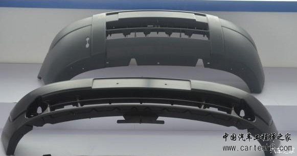

常见的汽车保险杠外板由工程塑料制成

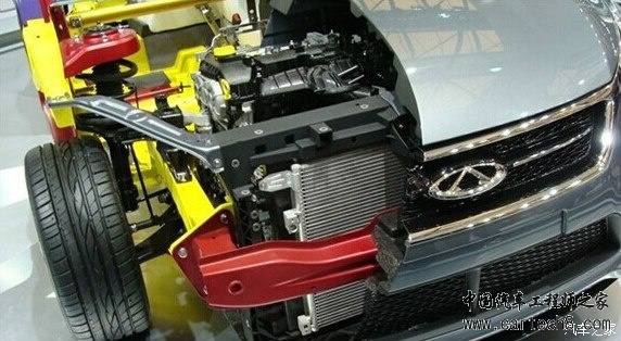

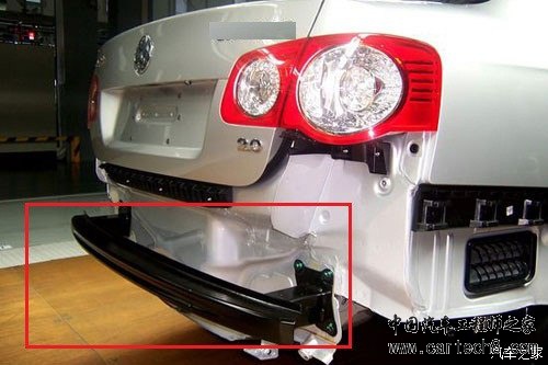

防撞横梁位于吸能盒和防撞纵梁之间,它是车身吸收撞击量的第一道主要屏障,防撞横梁通常由冷轧钢材制成。正常情况下,防撞横梁在车身前部和后部都应该有,但是实际上,很多家用轿车都将车身后部的防撞横梁省去了,这也是某些汽车追尾事故中后排成员伤亡情况比较严重的一个主要原因。
汽车前防撞横梁(上图黄色部分)及后部防撞横梁(下图)
