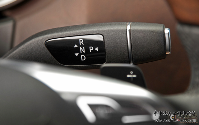

  在Comfort(舒适)模式下,7G-Tronic默认以2挡起步、2挡倒车。此外,在换挡方式上,7G-Tronic首次引入了怀挡设计,并逐步应用于奔驰的大部分车系中。如今,奔驰的怀挡已经发展到了第二代,特斯拉Model S与Model X使用的也是奔驰的这套换挡装置。

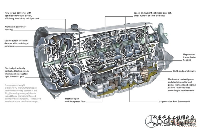

  除ZF外,奔驰也研发了自己的9G-Tronic产品,并于2014年首次装配于E级E350 BlueTec柴油车型上。当然,这款车主要是为了迎合欧盟日益严苛的排放标准,并未在全球市场推行。直到上个月,奔驰GLE的发布,才正式代表9G-Tronic变速箱进入奔驰全系产品。
  将于2015年底发布的奔驰GLC,是第三款搭载9G-Tronic的车型。可以预见,在未来5年内,奔驰S级、新一代E级,以及C级等,均会更换9G-Tronic变速箱。其实,奔驰从2009年就开始研发这款产品了,直到6年以后才正式应用于量产车。
  作为奔驰的第七代变速箱技术,9G-Tronic比7G-Tronic要更加轻量化,同时占用的体积不变。根据对已装备该变速箱的GLC测试来看,9G-Tronic在换挡逻辑上有了新的调教,其升降档更加积极。得益于更广的齿比,9G-Tronic的平顺性也进一步改善。
  在实际工况中,第9挡的意义主要体现在高速巡航时。据实测,当车辆在120km/h以9挡行驶时,9G-Tronic变速箱的转速只有1350rpm。相比之下,6AT变速箱此时在6挡的转速一般在2000~2500rpm。
