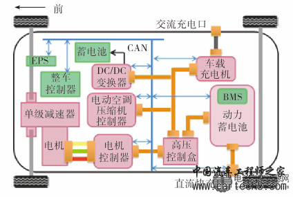

纯电动汽车采用电机驱动,动力蓄电池作为主要储能装置。图为某车型高压(HV)电气系统及CAN网络连接图,HV 系统包括动力蓄电池(其控制单元为电池管理系统,简称BMS)、高压控制盒、驱动电机、电机控制器(MCU)、电动空调压缩机控制器、DC/DC变换器等部件,同时还增加了车载充电机(OBC)以及直流快充口,用于给动力蓄电池充电。整车控制器VCU)是整车的控制大脑,通过CAN 网络实现各工况优化控制。MCUDC/DC 变换器等部件大多采用电力电子开关器件,工作时产生较大EMI 噪声,是重要的干扰源,电气线束分布较广,电磁耦合路径复杂,CAN 网络、传感器信号线等敏感装置极易受到干扰。
某车型HV 电气系统及CAN 网络连接图

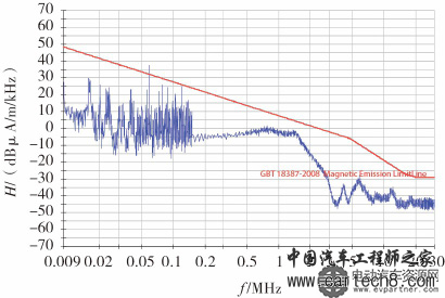

某样车在16 km/h 车速下,方向磁场辐射测试和电场辐射测试均不符合标准要求,磁场发射测试结果如图所示。
X 方向磁场辐射测试结果
2 X 方向磁场辐射测试结果
磁场辐射发射超标频段主要集中在9~160 kHz, 根据不同车型测试经验,MCU 工作时IGBT 开关频率(8~10 kHz)及其谐波是导致测试超标的根源。

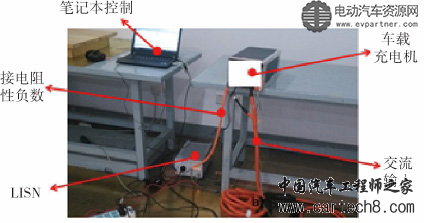

由于GB/T 18387 没有明确提出OBC 传导发射(CE)测试布置等细节,某款额定功率为3.3 kW OBC 按照QC/T 895-2011 电动汽车用传导式车载充电机6.7.1所规定的电磁骚扰性要求(对应GB/T 18487.3-2001 11.3.2 的要求)进行CE 测试,测试的频率范围是0.15~30 MHz,测试布置如图所示,车载充电机交流输入端通过线性阻抗稳定网络(LISN)连接到供电网上。
某款OBC 的CE 测试布置图
某款OBC CE 测试布置图
CE 测试结果如图所示,可知在15~30 MHz 几乎整个测试频段均有超标现象,OBC 工作时其内部MOSFET 的开关频率及其谐波导致低频段超标,特别在高频时,受OBC 内部电子器件及连接线缆寄生参数影响,以及OBC 存在接地、屏蔽等问题,导致高频段超标明显,且在7 MHz 附近出现一个干扰最大值。

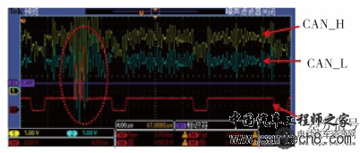

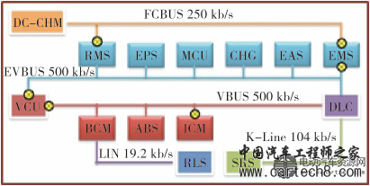

CAN 网络是电动汽车控制的中枢神经,用于传输各种控制、反馈、故障等重要信息。CAN 网络波形存在周期性电压尖峰是电动汽车试制过程中遇到的最普遍问题之一,一些重要信息的误报、漏报,直接影响整车的安全性。图为某车型网络节点,其中FCBUSEVBUS 以及VBUS 为电动汽车CAN 网络。
EVBUS 网络节点上CAN 收发电路设计不当,以及受EMI 影响,EVBUS 信号失真现象较明显,如图所示,CAN_HCAN_L 及差分信号均出现较大扰动,其中差分信号尖峰幅值超过50.8 V ,且表现为周期性,总线上出现大量错误帧。我公司CAN 总线节点电压幅值技术要求见表1

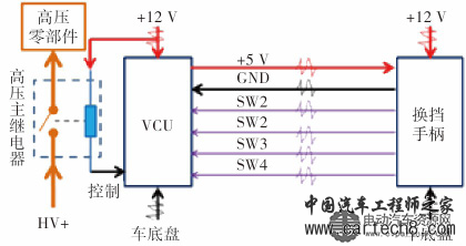

读取该车监控数据,并未发生上述情况,因此需考虑是否存在EMI 问题。通过对该车换档手柄连接线束的近场诊断,发现其电源线、信号线周围均有较大骚扰信号。该车的换档手柄控制电路如图10所示,其输出信号SW1~SW4 为电平信号,不同SW1~SW4 的组合输出逻辑对应不同(PRND)档位;其正常电平幅值为4.5~5.0 V。换档手柄和VCU 之间采用较长的普通线缆连接,存在线缆耦合辐射干扰导致上述电平信号不稳定的可能性,但采用屏蔽防波套对该连接线缆屏蔽处理后,问题依然没有解决,后经排查得出如下结论:DC/DC 变换器工作时,12 V 电源线上有较大周期性电压尖峰(峰峰值较高),且档位手柄控制电路缺乏足够的抗扰度设计(缺乏滤波电容、储能电容等),从而导致上述控制电路输出电平不稳定,当VCU 无法正确识别档位信息时,VCU 发出关闭高压主继电器的指令,从而产生“掉高压”故障。
换档手柄控制电路图
10 换档手柄控制电路图

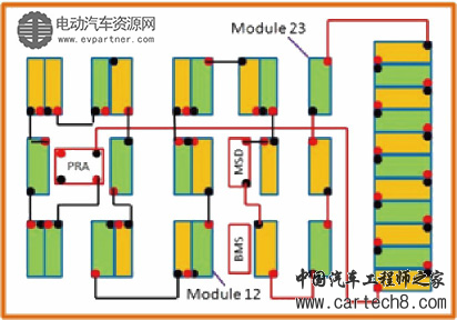

某车型动力蓄电池在急加速和急减速阶段,频繁断高压,监控数据显示动力蓄电池CAN 报告中有单体过电压一级故障。乙产品电池包里有34 个模组(Module),模组布局如图13 所示,整个模组组合中共计有91 个电池单体(Cell),其中Module 12 内有单体Cell 27Cell 28 Cell 29Module 23 内有单体Cell 56Cell 57Cell 58
模组布局
13 模组布局
出现“过电压”的电池单体包括Cell 12Cell 40Cell 56Cell 59,监控数据显示,Cell 56 单体“过电压”次数最多。某一工况下,采集Cell 12Cell 56 以及正常的Cell 27(布局位置和Cell 56 一致)单体电压波形,如图14 所示。

由图14 可知,Cell 12Cell 56 电压波形中均带有较大“毛刺”,而Cell 27 波形较好。将正常的Module23 Module 12 位置互换后,Cell 27 单体电压波形和互换前Cell 56 电压波形基本一致,这说明Module 23 本身没有问题。

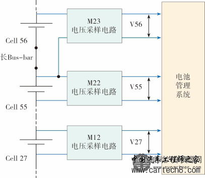

排查发现互换前Cell 56 Cell 27 单体电压采集存在较大差异,如图15 所示, M12 电压采集电路直接连接在Cell 27 单体两端,采集的电压值V27 送电池管理系统处理。 M23 电压采集电路跨接了较长的铜排连接线(Bus-bar), Bus-bar 用于Module 23 Module22 之间的物理连接, 因此Cell 56 单体电压测试值(图15 V56)包含两部分:Cell 56 单体真实电压值和Bus-bar 上的电压降。对Cell 12Cell 40Cell 59 进行排查,也发现同样问题,这说明Cell 单体“过电压”与Bus-bar 上的电压降有关系。
单体电压采集差异
15 单体电压采集差异
若该动力蓄电池输出端接纯电阻性负载,Cell 12Cell 40Cell 56Cell 59 单体电压正常,说明Bus-bar上等效电阻产生的电压降可以接受,车上动力系统工作后,电压波形有较大变化,说明Bus-bar 上可能有来自整车的传导性EMI
车辆急加速、减速阶段,动力蓄电池分别处于“急速放电”和“急速充电”状态,在上述两状态,动力母线上di/dt 均较大,且含有高频分量。经排查,Cell 12Cell 40Cell 56Cell 59电压采集时跨接的Bus-bar 大概长度分别为39 cm42 cm59 cm49 cm。在高频环境下较长的Bus-bar 上的等效电感分量不能忽略,会在Bus-bar 上产生较大的电压波动,导致Cell 单体“过电压”。
