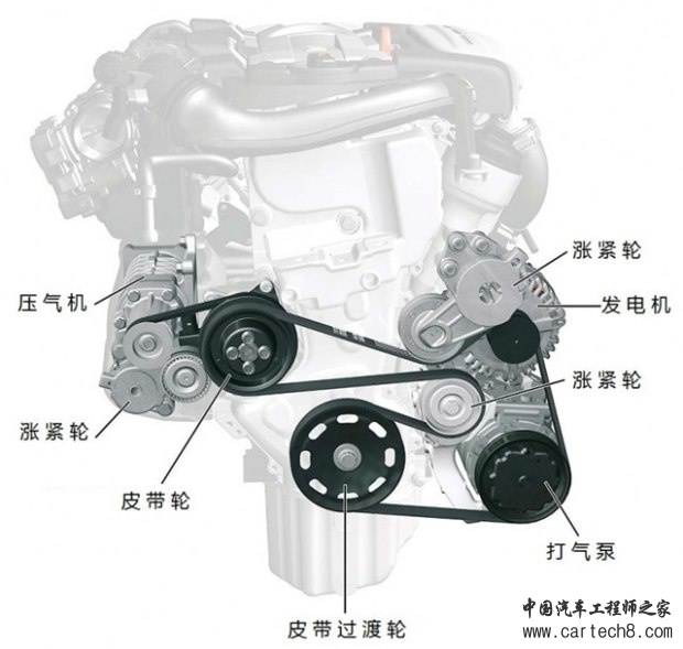

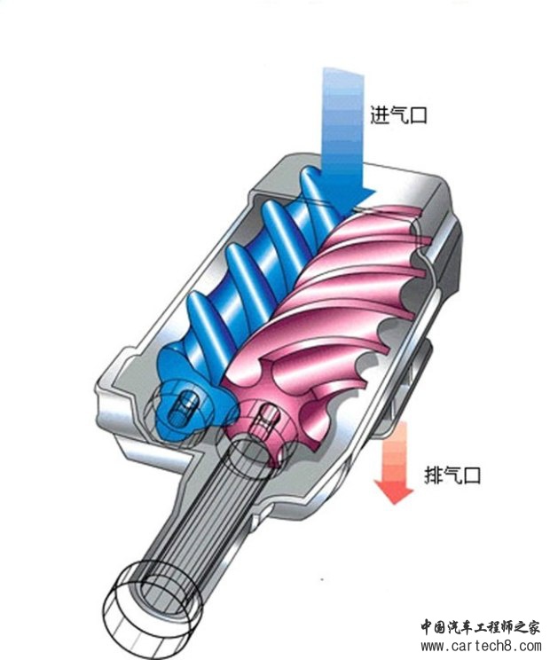

原理很简单,就相当于一个鼓风机,通过发动机带动皮带,带动这个鼓风机,发动机吸进了经过压缩的空气之后,并会喷更多的油,达到提供动力的效果。
一般来说,发动机一启动,增压器就已经是工作状态,这样自然就没有涡轮增压的涡轮迟滞现象,动力输出的反应更迅速,也不会有涡轮增压低扭不足的情况发生。

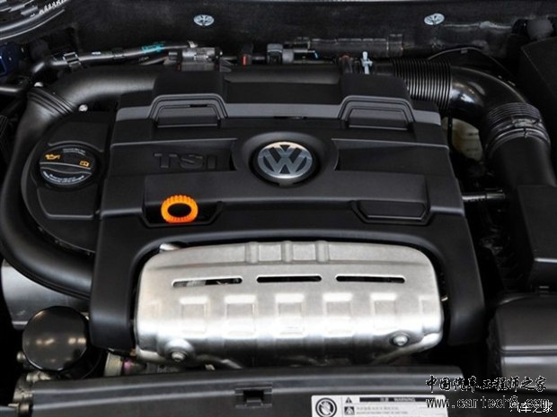

过去奔驰C200就使用了1.8L的机械增压发动机,奇瑞瑞虎也曾推出过1.6L的机械增压发动机,大众也曾使用过1.4T的双增压发动机,但现在它们都不再使用了,都改为使用涡轮增压发动机。

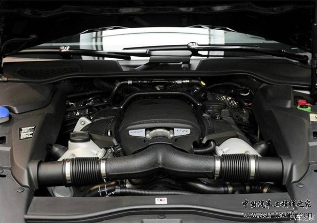

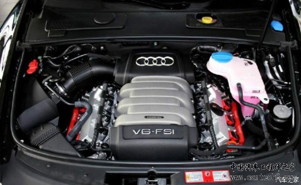

保时捷卡宴有一台3.0T V6发动机,实际上是机械增压发动机,奥迪也是同样有同样排量的机械增压发动机,但奥迪已经打算把这台发动机换了,将来可能会带电子涡轮增压器。

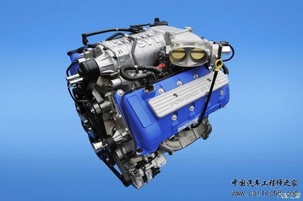

最后也只剩下捷豹还有一堆美系肌肉车跑车会继续用这种增压方式,它们使用大排量的机械增压发动机,而且都是运动型车,自然不会在意这些问题。
