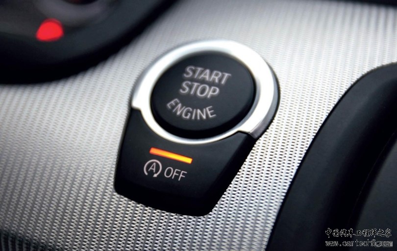

启停技术,简单理解就是,在行驶过程中(drive),假如停下来的时间长,汽车(ECU,车载电脑)主动把发动机掐了,等到将继续行驶时,又重启发动机。再简单点儿理解就是,行驶过程中,手动熄火点火的事儿ECU帮忙干了。
上世纪七十年代,启停君就已经蛋生于本田的车间内,寄生于皇冠的身体上了。归功于欧盟日益苛刻的环保法规限制,直到2006年,启停君才正式开始走入寻常百姓家。本田当时这么有先见之明实在是难能可贵,这不仅是技术上的主动创新,更是对环境保护的一种企业责任,值得每一家车企学习,当然,这是后话,与本文无关。
总之,启停君就酱走进了大家的视野。现在的汽车配置没一个自动启停系统,都不意思出门的。德系车BBA,保时捷几乎全系车或全部新车,大众旗下蓝驱系列,沃尔沃,马自达,荣威都有车型搭载自动启停系统。
搭载启停系统,政府、车企的目的是在越来越堵的路况中减少发动机因怠速而白白燃烧的汽油和此时进入大气的尾气;而车主最关心的却是搭载此项技术是不是真能省 油,开着舒不舒服,简单、非高大上的说就是能不能让我占着便宜。
那么,就先来看看启停君是怎么工作的。
假设此时我正驾驶一辆搭载自动启停系统的手动挡车,碰上一分多钟的红绿灯,这时候踩下刹车,挂上空档。启停君就开始工作了,检查发动机是不是还老老实实的转着并且也看看我是不是老老实实的挂空档,再然后看看车轮转速是不是为零,最后还得确认自己电力够不够启动发动机,等启停君都确认好这些,也就2秒不到的时间吧,嘎叭,把发动机掐了。等到红绿灯完了,只需踩一下离合,启停君便迅速的将发动机启动,于是我也就欢快的上路了!啦啦啦~
如果我开的是自动挡的车呢?我的脚就没得休息了,从等红绿灯开始,刹车踩到底,激活启停君,之后一直把脚放刹车上,等到红绿灯过了松开刹车,启停君才启动发动机,继续行驶。整个过程没有换挡,都在D挡上面。

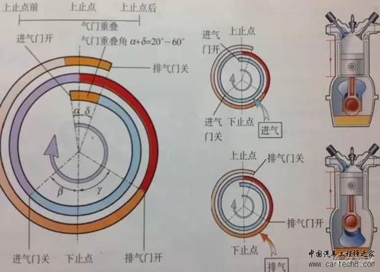

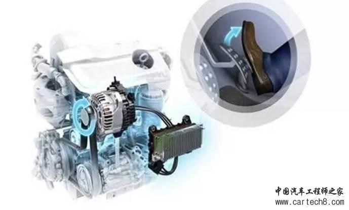

一般的自动启停重新启动是依靠起动电机带动发动机曲轴转动,流程大体是ECU检测熄火条件,然后熄火,再重新启动。但马自达的启停君有点不一样。当车速降低至零后,凸轮轴位置传感器会反馈给ECU,ECU作出判断关闭节气门,依靠曲轴机构过了压缩上止点后的惯性,形成真空吸力,使曲轴停止转动。当需要重新启动时,只需电机推动曲轴转过一个比较小的角度,打开节气门,喷油,点火,启动。

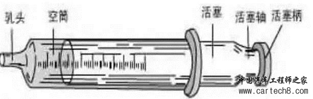

其实大家可以这样理解,小时候玩没有针头的注射器,用大拇指堵住乳头往后拉活塞,会感觉活塞被“吸住”,当大拇指一松开,活塞就感觉有惯性一样往后跑。这样燃烧爆炸加上曲轴往后的“惯性力”,就较单独依靠电机启动的容易,噪声和震动也会小很多,启动时间也会减少。
