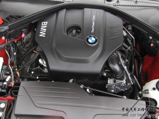

最近我注意到了一个现象,就是15款的宝马1系上的那台1.6T四缸发动机在16款1系上被1.5T的三缸发动机取代了, 2系AT和2系GT也是搭载的这台1.5T三缸发动机,海外已经上市的新X1也搭载了这台三缸发动机,据说今年内国产的新X1和国产的2系AT也会搭载这台发动机。我们先来看看这2台发动机在宝马各系车型上调校的动力输出,首先是进口版的1系这台1.6T四缸是177马力,扭矩250牛米,2系AT和GT的1.5T三缸发动机进口版是136马力和220牛米的扭矩,即将国产的2系AT这台1.5T会调校到151马力。虽说这台代号B38的1.5T汽油版本的增压发动机根据不同的调校方式,最大马力输出为120到200马力、最大扭矩可以在179牛米到249牛米之间,但是从目前已经上市的16款1系和2系来看,调校的动力输出都不如1.6T的四缸发动机,加之上面我所说的三缸发动机在平顺性和噪音控制上明显的不如四缸发动机,那么宝马为何敢冒天下之大韪,还要坚持使用3缸的发动机代替4缸发动机呢?根据我个人的思考,我觉得可能有以下几方面原因:
第一,三缸发动机由于气缸数目的减少和四缸发动机相比,结构更为简单,重量更轻,体积更小,制造成本也更低。这就可以为搭载车辆带来更低的油耗,更多的空间和更低的售价。
第二,宝马公司的这台1.5T汽油版本的B38发动机实际上是从宝马的N54六缸增压发动机演化而来,通过技术手段将其改造成三缸,同时推出的还有代号为B37的柴油发动机,并且柴油和汽油版本的发动机将共享60%的发动机零件以及40%的整体架构,此外,两个版本的发动机将共线生产,有效提高生产效率与降低生产成本。这些都符合宝马公司在技术层面的模块化发展战略。
第三,欧洲和美国的排放法规近年来执行的越来越严格,从去年的大众排放门事件可见一斑。作为一家欧洲本土的公司,宝马在目前新能源汽车技术还未取得重大突破的前提下,基于自身发展考虑,或者说被政策法规所逼迫也好,不得不推出像B38这样的3缸发动机来应对市场。
