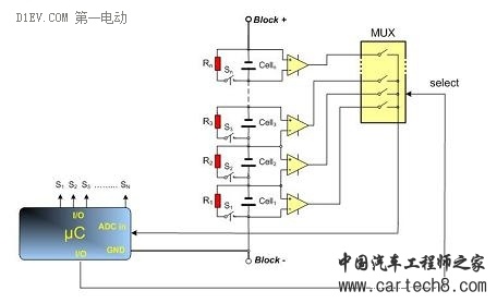

  被动均衡先于主动均衡出现,因为电路简单,成本低廉至今仍被广泛使用。其原理是依照电池的电量和电压呈正相关,根据单串电池电压数据,将高电压的电池能量通过电阻放电以与低电压电池的电量保持相等状态,也有以最高电压为判据,比如三元锂电最高4.2V,凡是超过4.2V就开始放电均衡。
  因为BMS概念和产品最早是由国外提出,国外半导体厂商最先设计出专用IC,开始只是检测电压和温度,后来均衡的概念提出后,就采用了电阻放电的方法并将这个功能加入到IC中(因为这个放电控制的功能容易集成进芯片里),现在广泛应用的TI\MAXIM\LINER均有此类芯片在产,有的是将开关驱动做到芯片里,有的甚至试图将开关也做进了芯片里。从被动均衡原理及示意图中我们可以看出,如果电池组比作木桶,串接的电池就是组成木桶的板,电量低的电池是短板,电量高的就是长板,被动均衡做的工作就是“截长不补短”。电量高的电池中的能量变成热耗散掉,电能使用效率低。不仅如此,因为将电能转变成热量耗散,带来了两难的问题,这就是如果均衡电流大,热量就多,最后如何散热成为问题;如果均衡电流小,那么在大容量电池组中、电量差别大的情况下所起到的电量平衡作用效率很低,要达到平衡需要很长时间,在应用中有种隔靴搔痒的感觉。权衡利弊,所以现在被动均衡的电流一般都在百毫安(100mA)级别。

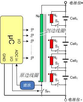

  因为被动均衡的局限,主动均衡的概念得以提出并发展。主动均衡是把高能量电池中的能量转移到低能量电池中,相当于对木板“截长补短”。因为不像被动均衡只有“截”,在如何“补”的问题上业内充分发挥了各自的优势和想象力,主动均衡的方案可谓异彩纷呈。除了飞度电容的方案(因为适用串数低,转移有局限性而未能成为主流),还有变压器的方案,变压器方案中又有各种拓扑结构。半导体厂家也设计了电池专用的DCDC转换芯片,命名为主动均衡控制芯片来推向市场,显然是不想错过这班车。
  主动均衡带来的好处显而易见:效率高,能量被转移,损耗只是变压器线圈损耗,占比小;均衡电流可以设计的大,达到几安甚至10A级别,均衡见效快。虽然有这些好处,主动均衡也带来了新的问题。首先是结构复杂,尤其是变压器方案。几十串甚至上百串电池需要的开关矩阵如何设计,驱动要怎么控制,这都是令人头痛的问题,所以这也是为什么至今主动均衡功能无法完全集成进专用IC的原因,半导体厂家一直希望能做出大一统的芯片,但在BMS上实在是力有不逮。对BMS整机厂家也是如此,主动均衡电路结构方面,少有厂家的设计可以令人耳目一新,击节叫好。其次是成本问题,复杂的结构必然带来复杂的电路,成本与故障率上升是必然的,现在有主动均衡功能的BMS售价会高出被动均衡的很多,这也多少限制了主动均衡BMS的推广。

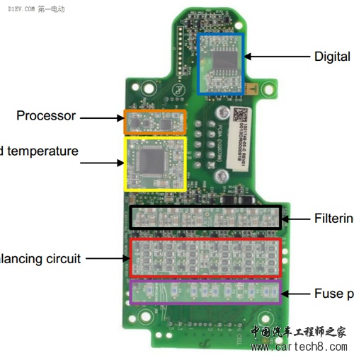

  因为两种均衡功能各有利弊,本来主动均衡功能是可以替代被动均衡功能的,但因为结构复杂成本高,而且结构复杂之后故障率也会高而与被动均衡处于胶着状态,业内人士常为了哪种均衡更好争论不休。特斯拉的BMS均衡功能(被动均衡,见下图中Cellbalancingcircuit中所指均为放电电阻)经常被示范以证明被动均衡强于主动均衡。其实这反而证明了任何技术选择都要和整体条件适用的道理。特斯拉的电池是松下提供的特制的18650锂电池,本身一致性非常好,而且在寿命期间一致性差异扩大有限,用被动均衡就足够了。不像我国从电池原材料到生产工艺还有待提高,电池一致性离散程度还比较大,主动均衡在动力型锂电池组应用中会更适合。
