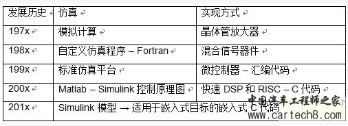

  图 1 – 设计发展史与设计能力
  基于模型的设计 (MBD) 经过数十年的探讨,直到最近几年才发展为完整的设计流程:从模型创建到完整实现。在 1970 年代,仿真可采用模拟计算平台,但是控制硬件却只能借助晶体管实现。2000 年代仿真工具的发展迎来了图形化控制原理图输入工具和控制设计工具,大大简化了复杂的控制设计和评估任务。但是,控制系统设计师仍然需要编写 C 语言来开发硬件控制算法,以反映仿真设计的情况。本世纪初,完整的 MBD 能够实现仿真平台和硬件实现平台的通用控制设计,把复杂控制算法迅速运用至硬件平台。

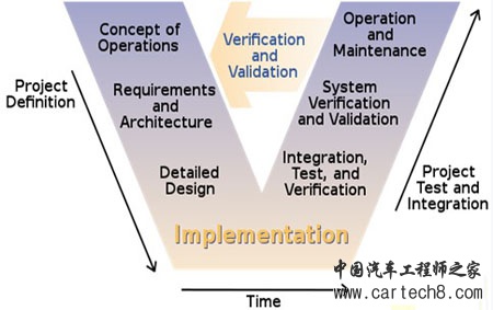

  图 3 - MBD 实现的概念
  在图 3中,我们以直观的方式显示 MBD 流程的不同设计阶段和每个步骤的范围。这些步骤共同描述了 MBD 的“标准”流程。以电机控制设计为例,该流程包括:

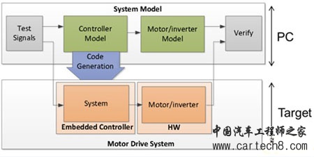

  图 4 - MBD 设置
  以上可构成调整整体设计的多步骤方法,并且可单独分析每个控制步骤。软硬件规范完成后,就可针对整个系统的具体算法和功能部署建立完整的系统架构(参见图4 )。可对控制器和工厂模型的仿真过程进行评估,还可对不涉及硬件的算法离线开发过程进行合理构建并微调,从而达到整个系统的性能要求。对于初始生成的代码,无论是“重复使用”的现有代码还是由代码生成工具生成的代码,均可在嵌入式控制器中实施,以便将 PC 上的系统仿真情况与硬件目标的实际实现数据进行对比。设计师在定义 MBD 的平衡结构时,必须考虑模型的复杂度。不过,某个平衡概念实现之后,也可以快速更改设计内的独立模型,使整个驱动系统获得更准确的结果。

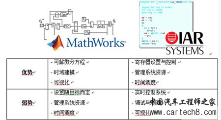

  图 5 - MathWorks 与 IAR 系统优势
  参见图5,每条工具链都具有使用价值。在 MBD 中,设计师必须选择如何平衡使用这些工具链与独立 MBD 平台创造的全部价值二者之间的关系。

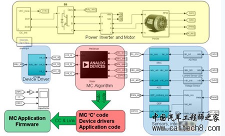

  图 7 – “驱动系统”框图
  仔细观察这个典型的驱动系统框图,便可直观地了解此架构的功能。我们可以优化“驱动系统”中的每个要素,并着重关注对最终系统最为重要的要素。举例来说,如果保护功能和数值范围最重要,则应着重关注与电气控制和功率系统结合的机械系统。可综合运用仿真结果和实时数据来监控系统行为,共同实现“即时”优化。另一方面,如果噪声干扰降低了系统的整体效率水平,则可以在可扩展滤波器和观测器中使用其测量值,最大程度地减少硬件噪声问题以实现最佳状态。针对所有因素建模并收集相关数据之后,就可以开始实施阶段的最后一步,而目标系统的完整实现阶段亦可成为现实。

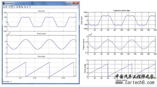

  图 9 – 基于模型设计构建系统的仿真和运行时间数据(处理器数据与仿真数据)
  自 MBD 问世以来,人们就一直在质疑其相较于传统系统开发的性能和功能,以及系统整体资源的使用效率。经过元件供应商、仿真和实施供应商以及工具编译器供应商的不懈努力,现今MBD 已经与传统实施方式不相上下。当然,任何为实时系统编写和开发代码的过程均可能效率低下,这取决于所使用的实现方法。借助 MBD,可以将性能分析、交叉优化选项以及安全关键系统开发的强大优势组合在一起,从而尽可能减少代码开发费用,实现最高性能。MathWorks 会照 IEC 61508、ISO 26262 和相关功能安全标准对嵌入式编码器进行工具资格验证。
  在标准设计流程中,实现这一系列功能要困难得多。在上述例子中,标准磁场定向制 (FOC) 模型在ADI公司的 ADSP-CM40x 系列上实现。该模型的位置反馈和电流环路反馈的执行时间为 15 us,并且可对电流方案和调试设备进行实时分析。该模型还可追踪整个 FOC 方案的功能性。可以对 MBD 仿真结果和实时数据进行评估,并与理想的系统功能和目标规格进行比较。因此,设计师能够不断提高系统效率、功能和性能,还能评估信号链中指定要素或组件的表现与目标规格的差异情况。
