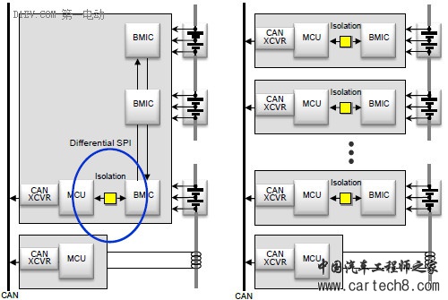

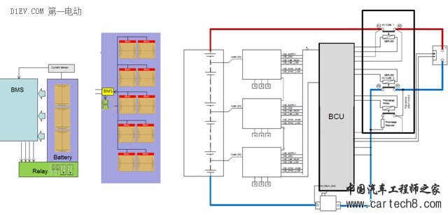

  电池管理系统有三种不同的构型,我们可以称为集中式管理系统、半分布式管理系统和分布式管理系统。
  1)集中式管理系统(大BMS方式):这种管理架构,是将所有的采集单体电压&电压备份和温度的单元全部集中在一块BMS板上,由整车控制器直接控制继电器控制盒。大部分低压的HEV都是这样的结构,PHEV和EV典型的应用如LEAF、Cmax等。这样做的优点,是相对而言比较简单,成本较低,由于采集备份在同一块板上,之间的通信也简化了。缺点当然是很明显的,单体采样的线束比较长,导致采样导线的设计较为复杂,长线和短线在均衡的时候导致额外的电压压降;整个包的线束排布也比较麻烦一些,整块BMS所能支持的最高的通道也是有限的。这种方式成本低,但是适用性也比较差,性能有些地方没法保证,只能适用于较小的电池包。

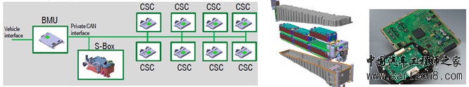

  2)分布式管理系统(BMU+多个CSC方式):这种是将电池模组(模组和CSC一配一的方式)的功能独立分离,整个系统形成了CSC(单体管理单元)、BMU(电池管理控制器)、S-Box继电器控制器和整车控制器,三层两个网络的形式。典型的应用如德系的I3、I8、E-Golf和日系的IMIEV、Outlander和Model S。优点是可以将模组装配过程简化,采样线束固定起来相对容易,线束距离均匀,不存在压降不一的问题;如后面分析的那样,当电池包大了以后,这种模式就很有优势了。缺点是成本较高,如3所示,需要额外的MCU,独立的CAN总线支持将各个模块的信息整合发送给BMS,总线的电压信息对齐设计也相对复杂。这种方案系统成本最高,但是移植起来最方便,属于单价高开发成本低的典型,电池包可大可小。
  3)半分布式管理系统(BMU+少量大CSC方式):简单一些来说,这就是两种模式的妥协,主要用于模组排布比较奇特的包上,典型的应用如Smart ED和Volt。这是一种是将电池管理的子单元做的大一些,采集较多的单体通道,这样做的好处是整个系统的部件较少,但是需要注意的是这种方式优势不太明显,主要是部件不少而且功能集中度也高一些,是三种方案里面成本较高的方案。
图1 三种电池管理系统架构

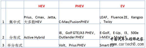

图2 部分主流车辆的管理系统划分

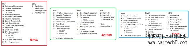

图3 分布式和集中式架构基本对比
  可以说,如果将整车控制和电池管理系统的放在一起来看的话,整个功能分配会更加完整一些。当功能进行划分完毕之后,我们可以进一步对各个部件进行硬件和软件的定义。总的趋势变化:
  a)BMS+BMU 单元肯定会保留功能
  · 单体相关的功能(电压、温度测量和备份、均衡)
  · SOx的算法和功率限制
  · 对VCU的通信
  · 自身的诊断和少量的记录
  ·绝缘检测
  b)可能转移至配电盒转移的功能
  · 高压测量
  · 继电器控制和诊断
  · 电流测量
  c)可能转移至整车控制器的功能
  · 充电控制
  · 热管理控制
  典型的功能分配可以如下图4所示。
图4 三种模式的功能分配案例

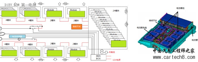

  日产的工程师采取了传统集中式的典型布置,这是技术演进的结果(日产从上世纪90年代开始陆续测试试验车Prairie EV、Altra EV和Hyper Mini),更像是对原有的HEV电池包进行优化。在整个模块里面,所有的模组都是由BMS直接采集并采用传统的配电盒处理。
  BMS功能:安装在24个模块的侧边,通过6个接插件来连接电池模组内部,电池包配电盒还有车外的连接。
  电池内配电盒:这个配电盒类似于混动配电盒,仅包含主正、主负、预充继电器和预充电阻。
  电流传感器:电流传感器是独立安装的。
图5 LEAF内部模组连接示意图

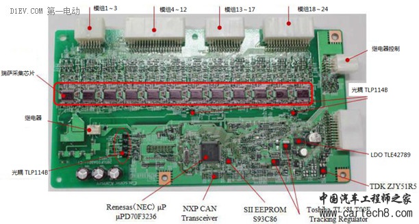

  BMS的电路结构如下图所示,可以看出采集48个模块的96个通道的单体电压,所以整个采样部分密密麻麻。这样的设计,是很难实现较大电流的被动均衡的算法,事实上,这里也没有采取很大的电阻做法。
图6 LEAF BMS控制器概览
  用了松下的继电器,这块由于松下长期的技术演进倒是没有什么意外的,这里需要注意的是,配电盒有着很强的噪声抑制的设计要求。

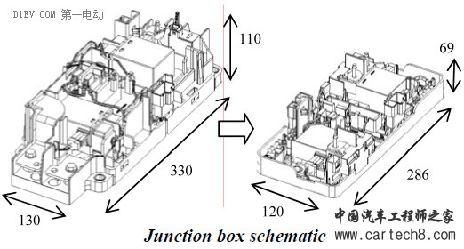

图7 2011和2013的配电盒对比

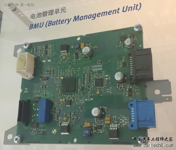

  典型的分布式架构,我们可以拿宝马的系统来看,这套系统从BMW与A123合作Active Hybrid(3,5,7)系列车型就开始用了,后续在I3和I8的电池系统的电子系统中沿用。如图是在2015年上海车展的均胜电子的展台上拍到的CSC和BMU的实物照片,CSC的芯片一面被遮住了。

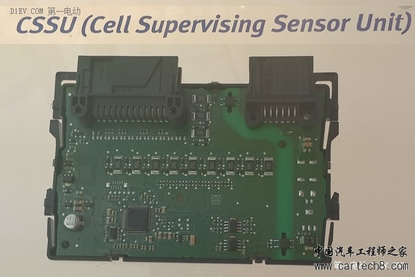

  CSC 功能:模组侧边安装,实现了单体电压采集、电压备份的功能和温度采集。主要的芯片为LT6801和6802G-2,通过Freescale的单片机通过总线传送出去了。
  BMU 功能:这是非对称结构的MCU布置,在BMU里面实现了绝缘测量、HVIL的功能。
  S-Box 功能:这里是实现了继电器、预充电阻、电流测量等一体化的设计。
图8 分布式架构

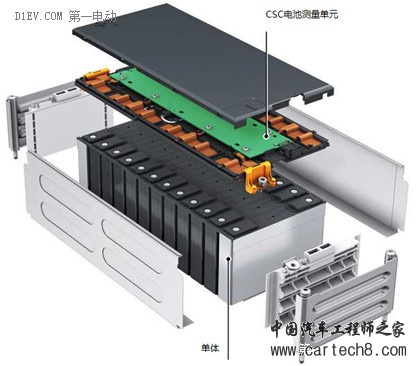

  由于CSC有足够的空间来安置采集芯片、备份芯片、均衡电阻,所以即使系统在三防漆处理之后还可以实现56欧的均衡,散热这块的设计相对简单一些。
  CSC的功能安全设计也做了精心的考虑,采用CAN信号的光耦耦合输出;同时内部采用运放比较器比较MCU处理过充信号和备份芯片的方式来独立发送过充等功能安全信号。侧边安装的方式,使得各种长方和正方的模块设计显得游刃有余,相比较而言,iMIEV和A3 PHEV的模组上方的设计对模组设计还是有一些限制的,如图11所示。
图9 2015年上海车展均胜电子展台上的CSC模块
图10 车展上的BMU模块照片
图11 模组上方的CSC嵌入安装方式
  总的来看,电池系统模组化的趋势比较明显,分布式的CSC模块直接安装在模组上方,将电池采样线设计进一步简化。

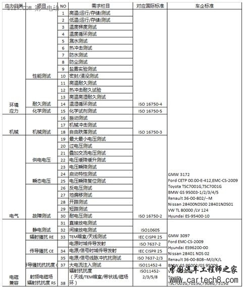

  2)环境负荷分析
  电池管理系统,由于有高压部分和低压部分,基本上原有电控单元需要做的12V的电气试验和电气要求都要有,又由于整个电池系统往底盘和车架上装的趋势很明显,机械应力设计要求也不低。环境这块,同样是安装条件的事情,如果电池包设计的好一些,可能压力小一些。
  a)环境设计要求
  要有防水功能,这不仅包含电池包IP等级由于密封胶老化,也是考虑内部有凝露或者是内部冷却液泄漏造成,电池系统进液体故障。考虑到中国的城市下水道问题,这个事情要比国外大城市使用更苛刻。
  要有防盐雾和湿热功能,电池系统由于带盐分的空气湿热交变的凝露,产生腐蚀或者绝缘下降等故障。
  b)电特性要求:
  所有的隔离电路部分的抗电强度大于2000V,绝缘电阻大于10MΩ, 爬电距离满足IEC要求。
  EMC见下表
  满足电故障要求,电源反接、防电源短路、防对地短路、防过压和防引脚短路。
图12 普通电控单元负荷要求标准对应表
