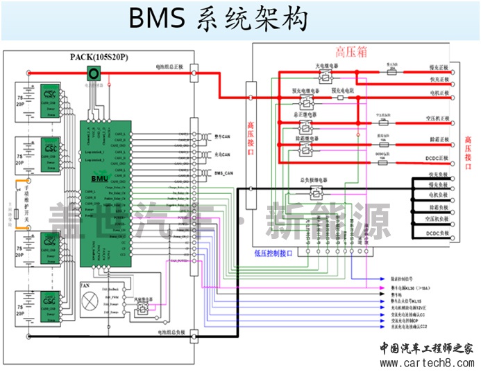

通常BMS系统通常包括检测模块与运算控制模块。

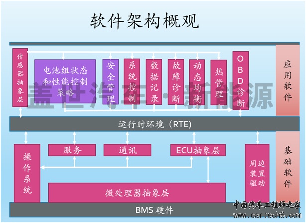

检测是指测量电芯的电压、电流和温度以及电池组的电压,然后将这些信号传给运算模块进行处理发出指令。所以运算控制模块是BMS的大脑。控制模块一般包括硬件、基础软件、运行时环境(RTE)和应用软件。其中最核心的部分——应用软件。对于用Simulink 开发的环境的一般分为两部分:电池状态的估算算法和故障诊断以及保护。状态估算包括SOC(State Of Charge)、SOP(State Of Power)、SOH(State of Health)以及均衡和热管理。

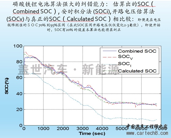

下图是一个算法鲁棒性的例子。电池是磷酸铁锂电池。它的SOCvs OCV曲线在SOC从70%到95%区间大约只变化2-3mV。而电压传感器的测量误差就有3-4mV。在这种情况下,我们有意让初始SOC有20%的误差,看看算法能不能够把这20%的误差纠正过来。如果没有纠错功能,SOC会按照SOCI的曲线走。算法输出的SOC是CombinedSOC也即是图中的蓝色实线。CalculatedSOC是根据最后的验证结果反推回去的真正SOC。

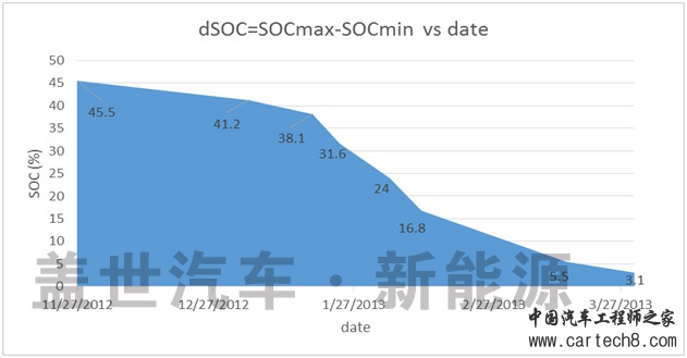

去年经过专家评选的某主动均衡技术荣获某锂电金球奖。其理由是它的核心技术--主动均衡技术能够延长电池寿命30%续航里程20%。这一看就不靠谱。因为根本无法定量。你和谁比能够延长寿命30%?和自己比有意义吗?和没有均衡比吗?那你的水平就差远了。和别人比,应该与最好的比才有意义。世界上不说最好的至少还可以的BMS都没有均衡问题。你怎么延长寿命30%呀?延长续航里程也是一样的道理。比如克莱斯勒的Fiat500e,它的SOC容许一直放到5%。请问你还怎么延长20%的续航里程呀?再进一步说,主动均衡难吗?硬件2008年TI就向我当时所在的公司推销它的主动均衡IC了。算法不外乎是同模组到电池相互均衡和不同模组之间的电池相互均衡。通用汽车公司早在6-7年前就已经完成了仿真验证。连文章都有了。从算法角度讲完全没有难度可言。而且主动均衡根本也不是网上说的是“主动均衡功能一直以来是国外产品的杀手锏”。国外为什么基本上不用主动均衡呢?主要是考虑到成本问题。如果被动均衡就能够搞定,为什么要用主动均衡呢?国内为什么极力鼓吹主动均衡呢?笔者认为主要是被动均衡搞不定。说起被动均衡,绝大多数人告诉笔者说是因为国内电池质量太差一致性不好。但是通过交谈笔者发现根本原因在于概念不清、方法不对。要不然怎么会开车时均衡会越均衡越差?均衡的效果是可以计算出来的。所谓多重均衡技术,分明是没有一种手段可以搞定均衡。有人说被动均衡浪费了很多电。所以不好。以96节串联的电池组为例,我们可以算出在最差情况下,被动均衡到底浪费了多少电。如果均衡电流是0.1A,一节电池在被均衡时大约要浪费0.4W。最差的情况是有95节电池都需要放电,所以,最差情况是有0.4X95=38W。还不如汽车的一个大灯(大约45瓦)费电。如果不是最差的情况,也许只要十几瓦甚至几瓦就够了。所以,尽管被动均衡浪费了一点电,但是它如果能够极大地延长电池的寿命,何乐不为呢?还有人说,对于比较大的安时容量的电池来说0.1A电流太小。如果能够把不均衡消灭在萌芽状态,就不会有无能为力情况的出现。如果电芯本身已经不能正常工作了,无论是主动均衡还是被动均衡都是无能为力的。所以,不能完全责怪电池的一致性不好。也需要从自身找原因。笔者曾经做过的车里有两款PHEV的车,开了才几个月电池组内的SOC相差高达45%。而且由于SOC、SOP的问题,车在路上经常抛锚。公司一致认为是电池质量问题而且一致同意更换电池供应商。但是我仅仅只是更改了算法,就把均衡的问题解决了。而且是在公司明确规定不许充电的情况下做的。因为已经有一辆车由于电池问题出了事故。电池组中电芯SOC的差别由45%降到了3%。现在车已经行驶了十几万公里了。抛锚的问题再也没有发生过。
