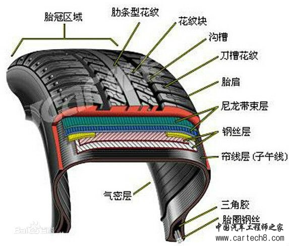

普通充气轮胎由外胎、内胎和胎垫组成。外胎是轮胎的主体,由胎面(包括胎冠和胎肩)、胎侧、胎体、(包括缓冲层和帘布层)、和胎圈等四部分组成。胎冠亦称行驶面,它与路面接触,直接承受冲击和磨损,并与路面产生很大的附着力,故胎冠应具有较高的强度、刚度、弹性和耐磨性。为增加轮胎的附着力,避免轮胎打滑,以及良好的排水性能,胎冠制有各种花纹,主要有普通花纹、组合花纹、越野花纹等。

二、子午线轮胎
子午线轮胎使用钢丝或纤维织物制作的帘布层,其帘线与胎面中心夹角接近90度,并从一侧胎边穿过到胎面的另一侧胎边,帘线在轮胎上的分布好像地球的子午线,故称子午线轮胎。由于子午线轮胎具有帘布成子午线环形排列、胎体与带束层帘布线形成许多密实的三角网状结构的特点,因此子午线轮胎的帘线的强度得到了充分的利用,从而使帘布层大量减少,减轻了轮胎的质量;同时大大提高了轮胎的刚性,减少了胎面与路面的滑移现象,提高了轮胎的耐磨性。

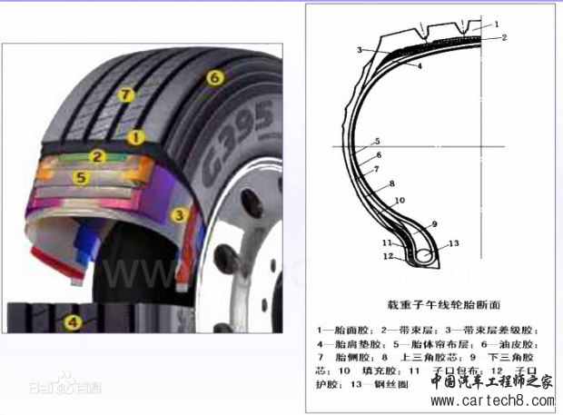

子午线轮胎与斜交轮胎的差异
帘线排列方向的区别
斜交胎:胎体帘线各层间排列彼此交叉呈网状,并与胎冠中心线周向形成一定角度35o~45o。
子午胎: 胎体帘线各层间排列是相互平行呈径向排列,与胎冠中心线周向成90o夹角。子午胎带束层帘线由内压引起的应力,在带束层宽度范围内是不均匀的。由于带束层边端线未固定,此部初始应力等于零,而中心部分则达最大值。随着带束层对胎体箍紧程度的增大,胎体帘线应力减少,冠中心最小。
冠部区别
斜交胎:缓冲层仅起分散外来冲击的缓冲做用,好的路面如高速路等都可以不用。只承受10%~20%应力。(常用纤维材料做缓冲层)
子午胎:带束层的作用是束缚胎体周向变形的。钢丝帘线的角度接近周向,与胎冠中心线周向形成约12o~25o夹角。 由于带束层帘线几乎呈周向排列,其长度实际是保持不变的,因此,带束层可决定轮胎形状及轮胎部件中由内压引起的初始应力。承受应力60%~75%。

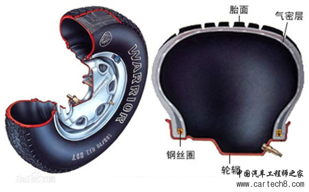

三、无内胎轮胎
无内胎轮胎就是没有内胎和垫带,充入轮胎的气体直接压入无内胎轮胎中,要求轮胎与轮毂之间有很好的密封性。
为了保证密封性,与有内胎轮胎所不同的是在无内胎轮胎的内壁上附加了一层厚约2~3mm的橡胶密封层。在密封层正对着胎面下边还贴一层自粘层,能自行将刺穿的孔粘合。无内胎轮胎穿孔时压力不会急剧下降,仍然能继续安全行驶。无内胎轮胎由于没有内胎,故不存在内外胎的摩擦和夹卡而引起的损坏;它可以直接通过轮辋散热,所以轮胎工作温度低,使用寿命长且结构简单质量较小。缺点是爆胎时,途中修理比较困难。无内胎轮胎近年来应用广泛,轿车几乎均使用无内胎轮胎。

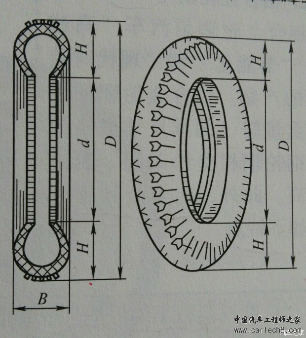

四、轮胎的规格
轮胎尺寸标注。D为外胎直径,d为轮辋直径,B为断面宽度,H为断面高度。
普通斜交轮胎规格:用B-d表示;货车和轿车的普通斜交轮胎的尺寸B和d均用英寸(in)为单位。
国产子午线轮胎规格:用B R d表示,其中R代表子午线轮胎,B代表轮胎断面宽度,d代表轮辋直径。
随着轮胎的扁平化,仅用断面宽和轮辋直径已不能完全表示轮胎的规格。即在断面宽度B相同的情况下,断面高H扁平率的不同而变化。轮胎按其扁平率一一一高宽比H/B划分系列,目前国产轿车子午线轮胎有,80、75、70、65、60五个系列,数字分别表示断面高度H是断面宽 度B的80%、75%、70%、65%、60%。显然数字越小,胎越矮,即轮胎越扁平。
