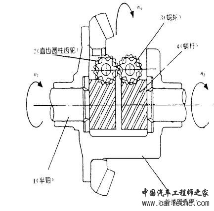

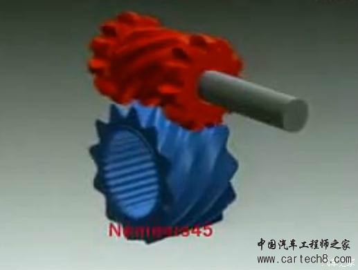

托森差速器综合了蜗轮蜗杆和普通差速器的行星齿轮机构:把行星齿轮差速机构的齿轮传动副更换成蜗轮蜗杆传动副。而蜗轮蜗杆不同于齿轮,它具有单向传动、反向锁止的能力,因此正向传动可以产生差速,反向锁止可以限制动力传输到打滑的车轮。而不同的螺距,具有不同的锁止能力,从而决定了托森差速器扭矩分配的能力。

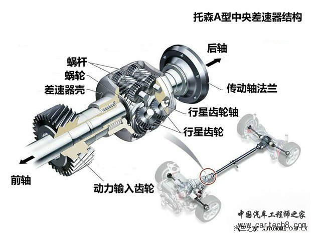

1986年,托森A型差速器首次搭载于奥迪100上的第二代quattro全时四驱系统上。作为中央差速器,将动力分配给前后轴。
空心轴2和差速器壳3通过花键连接,每个蜗轮的中间有一个蜗轮8和两个相同的直齿圆柱齿轮6,直齿圆柱齿轮6和蜗轮8连接在一起。蜗轮轴装在差速器壳3上,与差速器壳一起转动。其中3个蜗轮8和前轴蜗杆9啮合,另外3个蜗轮8和后轴蜗杆5啮合。前轴蜗杆9和驱动前桥的前齿轮轴1为一体,后轴蜗杆5和驱动后桥的后齿轮轴4为一体。来自发动机的动力经过空心轴2传到差速器壳3,然后经过蜗轮轴7传到蜗轮8,再传到前后两个蜗杆。前轴蜗杆9通过前齿轮轴1将动力传至前桥,后轴蜗杆5通过后齿轮轴4将动力传至后桥,从而实现前后桥的同时驱动。
托森差速器也可作为轮间差速器使用,与轴间差速器不同的是,它的动力由主减速器从动齿轮输入,而不是由空心轴输入。1988年,托森差速器首次作为轮间差速器出现在奥迪V8的后桥上。

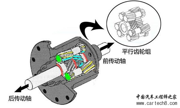

1994年,配备了第四代quattro全时四驱系统的奥迪100自动挡车型将中央差速器更换为托森B型。
托森B型差速器采用平行齿轮结构,解决了差速器与自动变速箱的匹配问题。此次技术升级 是奥迪quattro全时四驱系统的一次革命性飞跃,使得quattro全时四驱系统的应用领域大大延展。

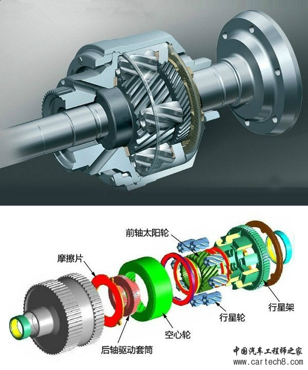

2005年,随着Q7的问世,搭载托森C型差速器的第六代quattro全时四驱系统与世人见面。

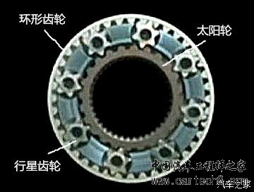

托森C型差速器采用行星齿轮结构,与太阳轮、环形齿轮和摩擦盘共同组成整个差速器结构。当环形齿轮与太阳轮的转速不等时,行星齿轮会被迫产生自转运动,这个自转运动又会导致与环形齿轮或太阳轮的轴向相对运动。轴向运动的压力对安装在装置内的摩擦盘施加压力,产生内摩擦力,因此限制了相对运动,也就限制了打滑驱动轴的运动,从而增加不打滑驱动轴的转矩
托森C 型中央差速器,在正常情况下按前后40:60 分配驱动力。根据行驶情况需要,它最多可把60%的驱动力输出到前轴,或把80% 的驱动力输出到后轴。
