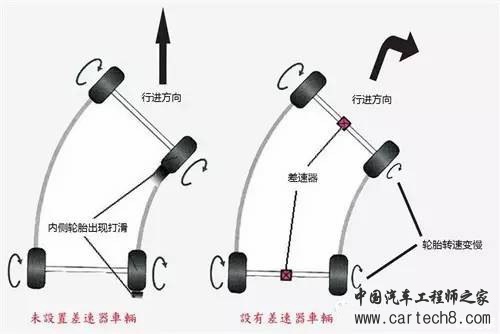

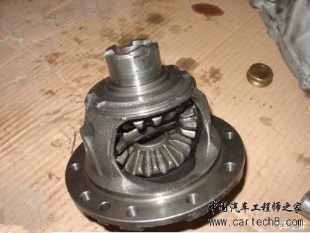

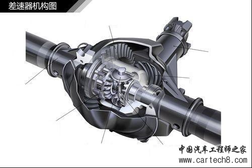

汽车差速器能够使左、右(或前、后)驱动轮实现以不同转速转动的机构。主要由左右半轴齿轮、两个行星齿轮及齿轮架组成。功用是当汽车转弯行驶或在不平路面上行驶时,使左右车轮以不同转速滚动。例如左转弯,弯心在左侧,在相同的时间内右侧车轮要比左侧车轮走过的轨迹要长,所以右侧车轮转的要更快一些。要达到这个效果,就要面临左右车轮的扭矩的分配,实现左右车轮的不同速度,使两边车轮尽可能以纯滚动的形式不等距行驶,减少轮胎与地面的摩擦,这就是差速器的作用。可用一句通俗的语言形象描述为,差速器可以让汽车在转弯过程中左右轮的旋转变得更协调一致,而不出现扭捏或相互干扰状态。
