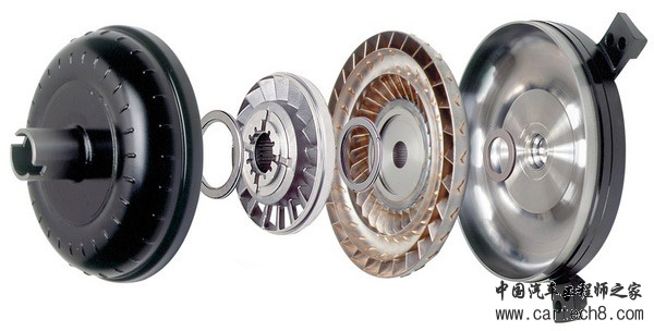

平顺的确是CVT诞生的一个重要因素,但绝非唯一。对此有所关注的人应该清楚,当初CVT提得最多的优点其实是省油。然而这个优势面对当下的新型AT几乎已不复存在。为什么?CVT省油是相对于过去的AT而言的。过去的AT挡位少,再加上当年的发动机特性差,因此必须要过多依赖液力变矩器的“变矩”来保证良好的驾驶体验。这个液力变矩器可是“吃功率”的低效部件,它经常工作油耗自然很高。无级变速器由于传动比落差无穷小,因此液力变矩器仅在起步时工作,其他工况下都“锁死”,效率自然高,油耗也自然低了。另外,CVT在工作时传动比无级可调,可以更好地让发动机处于高效转速运转,也可以降低油耗。
△液力变矩器结构分解
那么为何现在这种优势不复存在了呢?是现在的CVT不省油了吗?非也。现在的新型CVT只会比过去更省油。只不过由于AT技术的进步,挡位数的增加,以及发动机扭矩特性的改善,其变矩器锁死的几率越来越高,使得油耗大幅度降低,抵消了CVT的这种优势。再加上AT(行星齿轮组)机械结构的传动效率本身要高于CVT,使得CVT的经济性优势不再明显。注意,文中反复提到新型AT。面对依旧在服役的传统4AT,CVT还是很省油的。

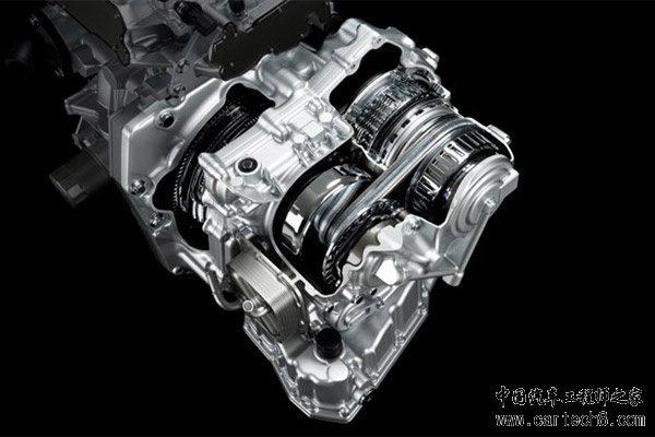

说到CVT的缺点,直观反映就是可靠性,而一说到可靠性,第一个想到的词就是“打滑”。确实,早期的CVT存在这种问题,本田甚至因为这一点放弃过CVT的使用。奥迪的Multitronic、日产的CVT,都曾因为打滑爆出过负面新闻。然而这也是过去时了。虽说基于CVT先天性的结构弱项,其锥形轮和链条/钢带的连接强度不可能与AT的行星齿轮相比,但通过设计的优化、结构的强化和控制系统的智能化,打滑几率已经非常小。尤其是对于不标榜运动的家用车来说,这方面的担心更是几乎为零。再说了,即便是AT,也不敢说自己彻底零故障吧(尤其采埃孚的横置9AT,负面还不少)?因此综合来说,打滑、或者说可靠性问题,已不再是影响CVT发展的主要原因。

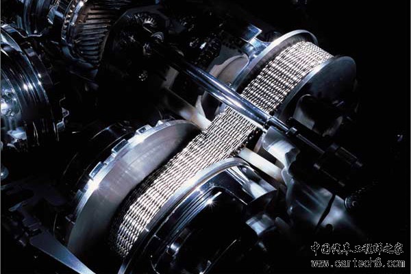

△Multitronic无级变速器采用的金属钢带的结构
为什么以前很少提及CVT的这个问题?因为老AT的换挡速度同样很慢。现在的新型AT可以通过增加挡位和升级换挡控制系统(包括伺服机构和控制软件)解决这个问题,但CVT却不行,所以问题就凸显出来了。可以说在相当长的一段时间内,这个问题将成为制约CVT发展、尤其是向高端领域发展的重要制约因素。
