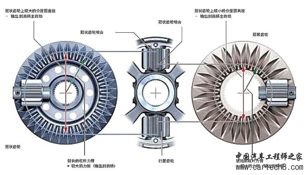

前后轴冠状齿轮(左侧连接后轴,右侧连接前轴)

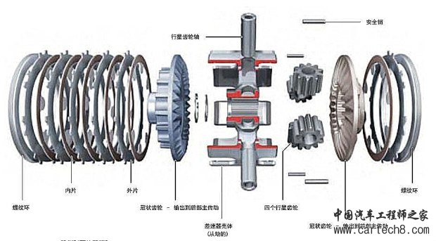

    冠状齿轮差速器主要由两组多片式离合器,两个冠状齿轮和四个行星齿轮组成。冠状齿轮的一侧与行星齿轮相齿合,另一侧与多片式离合器内片刚性连接,而多片式离合器外片与差速器壳体刚性连接。螺纹环则作用于多片式离合器支座,负责压住多片式离合器并保持一定的接合力矩。
    两个冠状齿轮分别与前后轴连接,动力输入轴将动力输入至差速器壳体内的四个行星齿轮轴,四个行星齿轮轴带动四个行星齿轮进行公转,四个行星齿轮通过齿合的方式带动两个冠状齿轮转动,进而将动力输送至前后轴。
    冠状齿轮的旋转同时会带动多片式离合器内片转动,内片通过摩擦带动外片转动,外片则带动整个差速器转动。

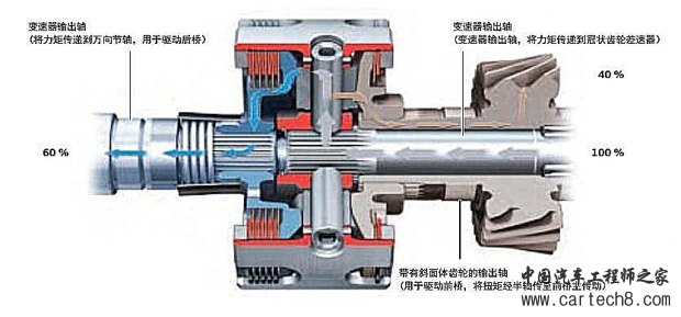

前后轴自然状态下扭矩分配比为40:60
    由于两个冠状齿轮设计的工作力臂不同,约为40:60,根据公式:力矩=力*力臂,则力矩比约为60:40(扭矩是使物体发生转动的一种特殊的力矩),即传递至后轴的扭矩为60%,传递至前轴的扭矩为40%。当两个冠状齿轮出现转速差时,四个行星齿轮就会进行自转,带动两个冠状齿轮转动,由于冠状齿轮的特殊几何结构,行星齿轮会迫使冠状齿轮产生轴向力,这个轴向力便会使冠状齿轮产生轴向位移压紧多片式离合器,使多片式离合器产生接合力矩,改变前后轴的扭矩分配(分配比例由冠状齿轮的几何特性决定).

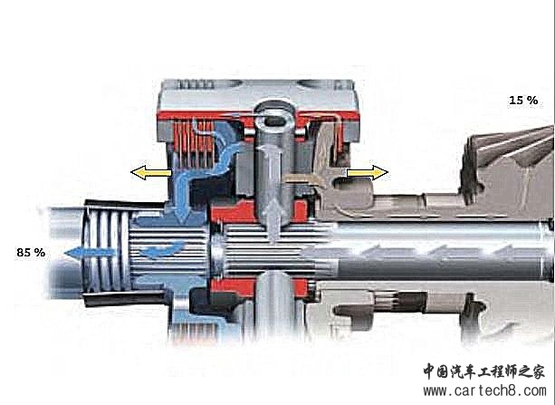

后轴最大扭矩分配比
    当前轴车轮附着力降低时,冠状齿轮差速器会将最多85%的扭矩传递至后轴。

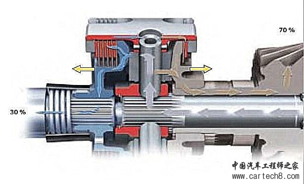

前轴最大扭矩分配比
    当后轴车轮附着力降低时,冠状齿轮差速器会将最多70%的扭矩传递至前轴。
    冠状齿轮差速器的最大特点就是在差速的同时可以实时分配扭矩,并且完全依靠机械结构自主完成扭矩的分配(前轴15%-70%,后轴30%-85%),反应迅速,灵敏度高,可靠性强,并且重量轻。
